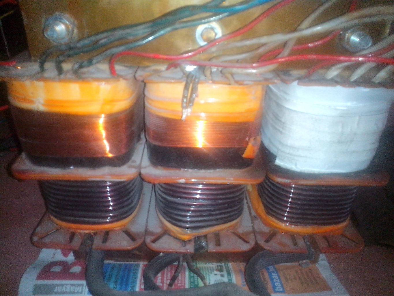

Bolhapiacon vettem egy Technika Ranger 250 turbo hegesztőt. Aminek le volt égve az egyik primer tekercse. A co-t és a pálcát is tudja. Elvittem tekercseltetni csak a trafót, és aki csinálta mondta hogy nézzem meg a fokozatkapcsolót, mert valószínű amiatt égett le.
A fokozatkapcsoló tényleg szorult egy kicsit.
Na itt történt a baj, én hülye szétszedtem, jó is lett volna ha összerakásnál nem ugrik szét.
Abban kérném a segítségeteket, hogy valaki nem tudná-e leírni hogy hogy lehetnek a fokozatok kapcsolva.
Vagy vegyek új fokozat kapcsolót, és az jó lesz hozzá?
Csatoltam képet a primerről külön, a felső három kivezetés megy a fokozatkapcsolóra, az alsó kettő pedig egy váltókapcsolóra amivel a co és a pálcást tudnám váltani, és ezen keresztül van Y-ba kötve a három primer. Tehát pálcánál a szürke a csillagpont, co-nál pedig a piros
Előre is köszönöm
(#) mpisti válasza horvathp hozzászólására (») Feb 16, 2014 /
A tekercselőnek minden bizonnyal igaza volt, de akár az üzemmód váltó kapcsoló is lehet ludas. Attól hogy egy kapcsoló szorul,még nem biztos hogy funkcionálisan rossz. A hiba akkor van,amikor az azonos oszlophoz tartozó kapcsolócellák egyidejűleg vannak bekapcsolt állapotban. Tehát egyidejűleg 3-nál több érintkező nem lehet zárt állapotú,mert akkor leég a primer. A bekötésre vonatkozólag csak akkor tudnák segítséget adni, ha valamiféle támpontom lenne arra vonatkozólag,hogy az eredeti kapcsoló milyen logika szerint volt bekötve. Igen sokféle bekötés létezik, a tiédet akkor lehetne beazonosítani valamilyen 7 fokozatú fokozatkapcsolóhoz, ha a 3 fázistekercs kivezetései valamilyen azonosítással ellátva le lennének rajzolva. Természetesen úgy,hogy a tekercskivezetések fokozathelyesen szerepelnek a rajzon.

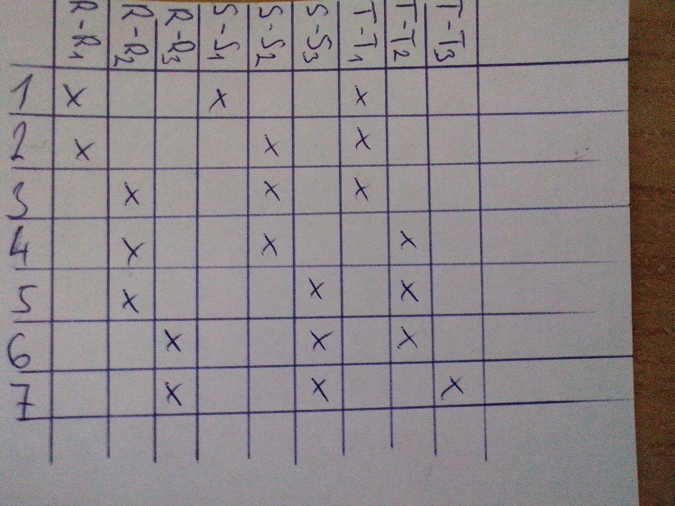

Kisakkoztam a kapcsoló igazságtáblázatát. Így már helyettesíthető?
Tudnál valami konkrét típust mondani vagy menjek boltba és ott rendelnek nekem?

Az igazságtáblázatban a függőleges tengelyen a fokozatok száma van nálad. A vízszintes sorban kellene az érintkező párok számainak lenni, de nálad az érintkezőpárok sorszámának csak az egyik fele van feljegyezve. Feltehetőleg ezek a számok a trafó tekercs kivezetéseinek a számai. Ha a kapcsoló érintkezőinek a másik fele mind össze van kötve egymással, akkor az a trafó csillagpontja, a trafó kezdő kivezetésein pedig bemegy a 3 fázis a mágneskapcsolóból. Jól gondolom?

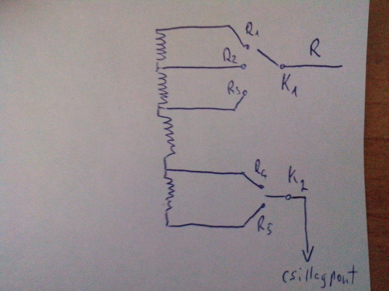

Bocsánat felületes voltam. A mágneskapcsolóból a 3 fázis a fokozatkapcsolóra megy (RST). A csillagpont a két utolsó kivezetésen választható (Co illetve pálcás) egy váltókapcsolóval. Pálcásnál az utolsó előtti kivezetés a csillagpont Co-nál pedig az utolsó.
Csináltam egy gyors rajzot az egyik primerről. K1 a fokozatkapcsoló K2 pedig a váltókapcsoló.

(#) mpisti válasza horvathp hozzászólására (») Márc 15, 2014 /
A kifejtési táblázat alapján a kapcsolód egy sima 3 fázisú 7 fokozatú kapcsoló. Az ára 8-10 ezer Ft körül van,ha elég a 20A-es kivitelű. Én hegesztőgépeket gyártó cégnél szoktam beszerezni ezen az áron.
