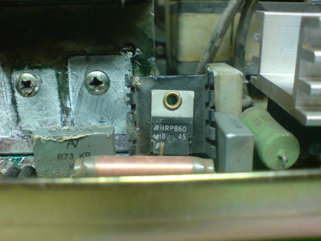

OK! Mindjárt megskubizom... Mik az eredeti IGBT és a köztük lévő DIÓDÁK tipusa? Mert az enyém már valamikor javitva volt és nem tudom, hogy az eredetit rakták-e bele?!? Köszi... Mindjárt teszek képet a diódáról...

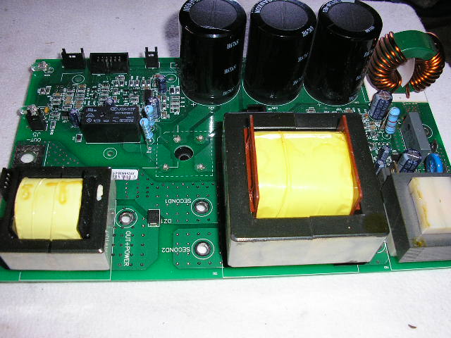

Bocsánat, hogy belebeszélek,de a fotókat nézegetve,látom a snubber kör más mint amit mi használtunk.A gépben ott a 30uH induktivitás a snubber kör tagja.A kérdésem az lenne,mekkora áramot képes a gép kiadni?Ha szépen megkérlek,lerajzolnád a nevezett snubber kört és feltennéd a fórumra (?),köszönöm!

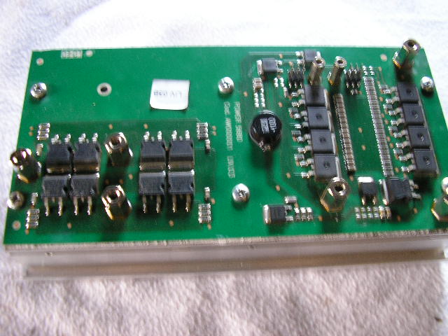

Szinte mindent megmértél.Ha az a 48kHz az IGBT-k G lábánál is megvan,nagy a valószínűsége,hogy a vezérlés is rendben.A G lábak védő zénerei is rendben vannak?
Itt a kérdéses alkatrész... Most hirtelen nem találtam meg az adatlapját de remélem Te rálelsz valahol...

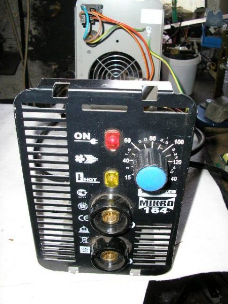

Egy újabb ok a túlfesz. védelem megalkotására.Hoztak egy kis masinát,nézzük meg mi a baja.Agregátról használták többször is gond nélkül,de egyszer gondoltak egyet és az agregát másik 230V csatlakozójába bedugtak egy 2kW flekszet és elindították,persze a hegesztő is be volt kapcsolva,csak épp nem használták.Csak akkor vették észre,hogy baj van,mikor újra hegeszteni szerettek volna.A gépen elszállt (1 biztosan) a jobboldali 470µF kondi (kicsit látszik milyen púpos az írásnál),a jobboldali IGBT sor a 20 db. SMD ellenállás a 4 kisebb tokozású dióda,a hálózati egyenirányító,a meghajtórész (L6385) is halottnak látszik,a segédtáppal együtt,semmit nem csinál a gép.
)tett tönkre.
