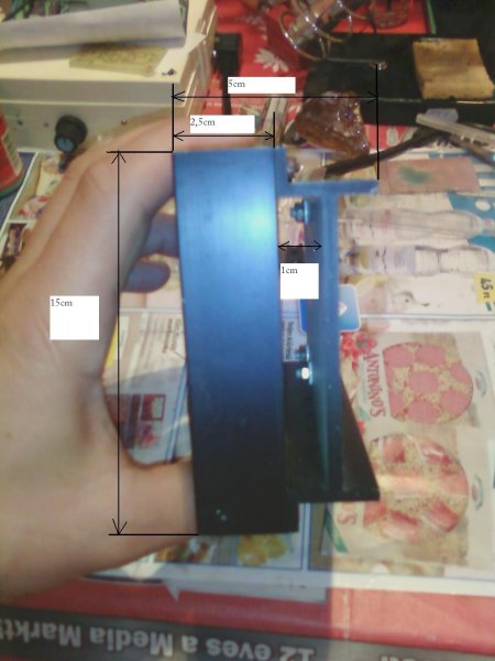

(#) guliver83 hozzászólása Szept 4, 2009 /
Jó reggelt mindenkinek.
Lenne egy olyan kérdésem, van egy hütőbordám
ami 15cm x 10cm x2,5cm .
A főpanel alkatrészeit szeretném rárakni,
de még ennek a hűtőbordának a hátulján van egy mésik
része is ( valami erősítő lehetett ).
Ha nem szerelem le róla lesz-e elég hőátadás vagy nem.
Mindkét oldalára lehet így alkatrészt rakni.

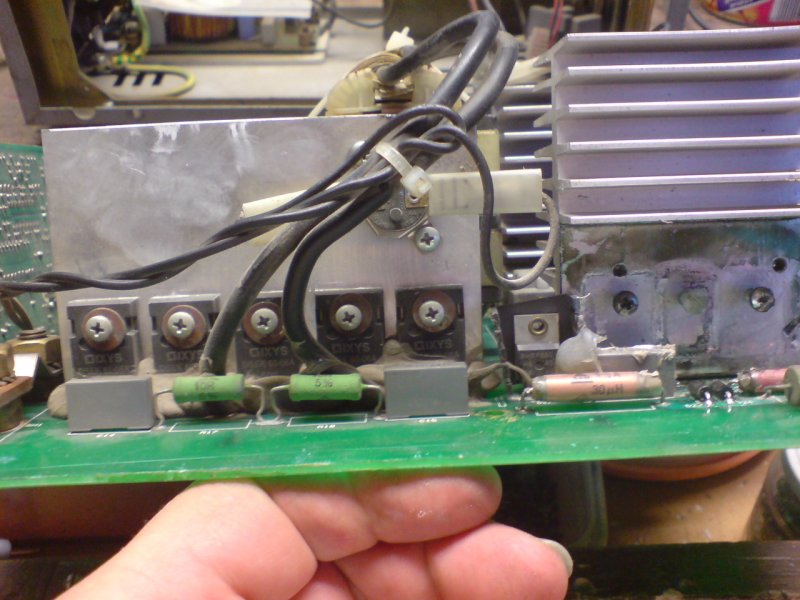

(#) csabee hozzászólása Szept 16, 2009 /
Üdv mindenkinek!
Kaptam egy MERKLE E 153DC tipusú invertert, ami döglött és úgy döntöttem, hogy megpróbálom megjavítani és ebben szeretnék segítséget kérni a hozzáértőktöl! Pár képet felteszek, hogy miről is van szó...
A 4db IGBT és 2db dióda szált el benne, legalábbis amire én rájöttem... Mielőtt cserélném őket szeretném tudni, hogy mit kellene még átvizslatni, hogy ne röpüljenek el a drága cuccok?
Előre is köszönöm a türelmeteket...

(#) erdgab válasza csabee hozzászólására (») Szept 16, 2009 /
Azt kell,hogy mondjam,mindent ellenőrizni kell kivétel nélkül.A segéd és főtápot a vezérlést az egyenirányítót,trafókat stb.Nem lesz annyira egyszerű,időt igényel.

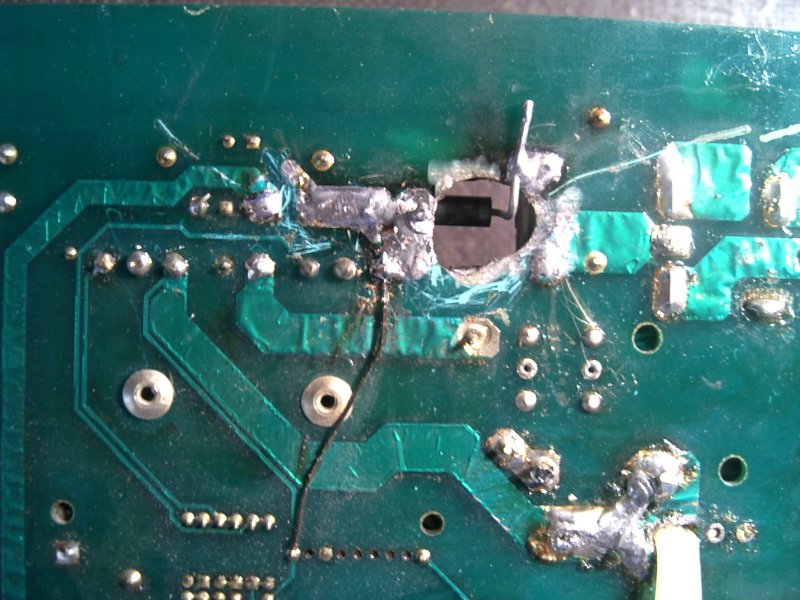

(#) molnarf válasza csabee hozzászólására (») Szept 16, 2009 /
Szia !Nekem is van egy ilyen keszulekem es sikerult megjavitani.En roncskent vasaroltam leejtettek 6 m magasbol kiszakadt es osszetorott a trafoja.Sajnos rajzom nincs hozza de esetleg ha nem tudod megjavitani kuld fel az Ergushoz Miskolcra ott a szervizben biztos megjavitjak.
Most megint bajba vagyok mert kolcson adtam a havernak a keszuleket es így hozta vissza ha esetleg tudnal segiteni a masodik foton bejeloltem egy diodat amely ategette a panelt es nem tudom hogyan volt beultetve A-K....megprobalnam ujra feleleszteni a keszuleket.
Koszonettel MFeri
(#) csabee válasza erdgab hozzászólására (») Szept 16, 2009 /
Igen, azt gondoltam mindjárt! Amit tudok:300V=rendben, 48khz=rendben, trafók=rendben, a kimeneti diódák=rendben! Csak ugye azt kellene tudni, hogy hol és mit kellene mérni?! Az IGBT:IRG4pc50W, DIÓDA:RHRP860... Vezérlő IC:UC3524AN...
Remélem közelebb kerültünk a megoldáshoz...
