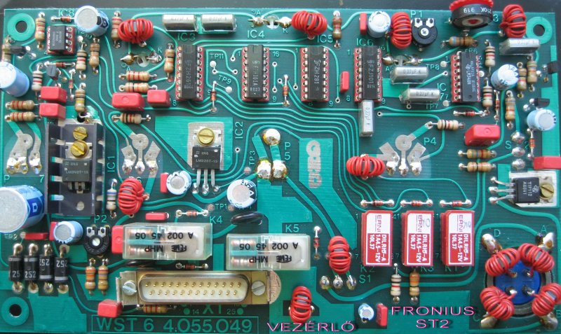

(#) zombre válasza mpisti hozzászólására (») Nov 25, 2009 /
Szia mpisti! Szerencsém volt megtaláltam a pendrivemet,ott ahol gondoltam .De sajna nem volt olyan kép amit kértél a vezérlőről . Így aztán szétkellet szednem
a fronius st2 -t .És itt a kért kép remélem értékelhető .
Ha nem akkor elküldöm privátba nem tudom még mennyire fogja módosítani a fórum a méreteket .Kíváncsi vagyok mit szólsz hozzá . Milyen módon szabályozza a dinamót vagy mibe avatkozik bele.üdv zombre

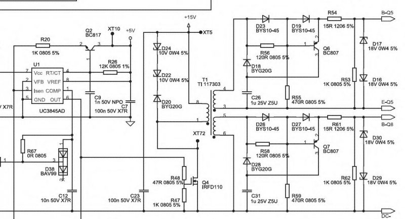

(#) erdgab válasza Tubi56 hozzászólására (») Nov 25, 2009 /
„A trafó meghajtáshoz az IRFD 110 nem jó! Oda erősebb mos fet kell!”
Miért is?
(#) erdgab válasza zozi83 hozzászólására (») Nov 25, 2009 /
Szerintem,nem a meghajtó trafóval van a gond,igaz ,a mérés idejére levenném róla a szorító kapcsokat (hátha).Három variációt tudok elképzelni,rossz az IRFD110 valamiért (olvasom,maghótt a melegtől,vagy ami a melegedéshez vezetett),vagy nem megfelelően van megválasztva a töltő és a kisütő ellenállása,esetleg megnyúltak és emiatt a fet se nyitni se zárni nem tud megfelelően,a szkóp jel erre utal szerintem, és a 3. esetleg hibás a vezérlő IC kimenete.Mindezt arra alapozom,hogy a jel már az elején torz,akkor hogyan várjunk a végén egy elfogadható alakot,egyébként a végére amúgy is torzul némiképp,de nem ennyire.
(#) Tubi56 válasza erdgab hozzászólására (») Nov 26, 2009 /
Csak azért kedves barátom, mert a tied is erősebb sokkal, mondjuk 10 Amper, bár ez tényleg eltulzott ennél lehetne kevesebb is! Te miért nem iefd110-et alkalmaztál? De ez az irfd110 pedig 1 amper mindössze!
Az enyém is erősebb! Lehet, hogy egy másképp összerakott gate meghajtáshoz elég, de azért a trafó áramát bírnia kéne! Az E-E 20-as trafóba nem kell légrés, ha tesznek akkor melegszik vagy tönkre is mehet a fet és a dióda is! Az E-I magba kell 0.5mm! Nagyon fontos a tekercselés sorrendje és az, hogy egy irányba legyen tekercselve! Biztos, hogy jól van tekercselve?
Ezt egyébbként már korábban megtárgyaltuk!
ennek a kapcsolásnak a trafó és tekercs adatai hol vannak?
(#) erdgab válasza Tubi56 hozzászólására (») Nov 26, 2009 /
„Te miért nem iefd110-et alkalmaztál?”
Sanyi,egyszerű,mert nem volt ahogy BSP373 sem,mint a Colt 1300-ban.
„ennek a kapcsolásnak a trafó és tekercs adatai hol vannak?”
Sajnos a gyártónál. (melléklet)
Ez alighanem egy olasz gép! Ha jól látom!
Viszont ezek fel is robbannak! Nem igazán jó konstrukciók! Egypárat láttam már belülről is, sajnos a mi fajtánk ennél sokkal megbizhatóbb! De ez csak az én véleményem!
„Sanyi,egyszerű,mert nem volt ahogy BSP373 sem,mint a Colt 1300-ban”
Nem azért mert ez után a kapcsolás után építetted a gépeidet? Vagy már elfelejtetted?
(#) mpisti válasza Tubi56 hozzászólására (») Nov 26, 2009 /
Az olaszok szinte kivétel nélkül IRFD110-et használnak meghajtóként a kistrafó előtt. Ha sok FET-et kell meghajtani, akkor szerintem is jobb lenne legalább 3-4A terhelhetőségű. Az inverter névleges terhelése környékén már elég langyosak az IRFD-k.
