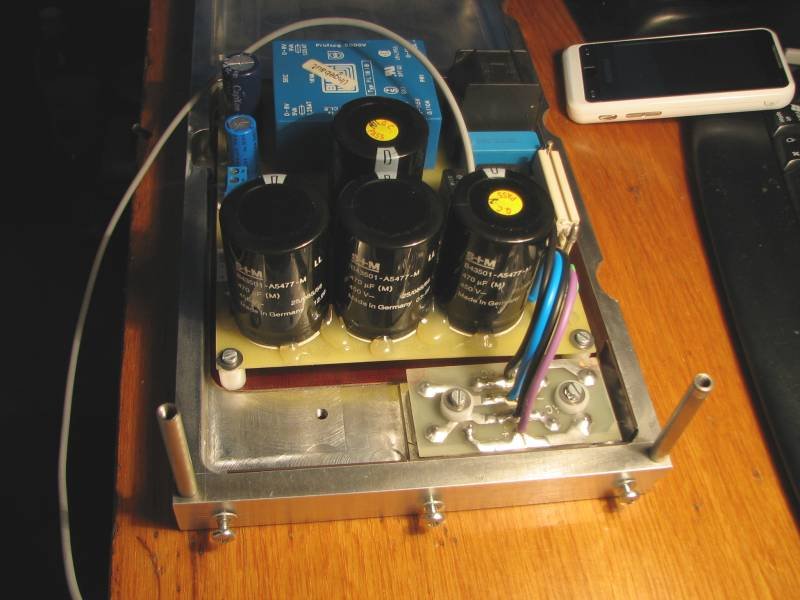

Az a szöszmő az enyémen is ott volt, mikor átküdtem neked az én paneljaimat vottokar: nagyon szép lett a panelod
Hát igen! A szerelőlap még nincs teljesen kész. Az IGBT oldali bordák tartófuratai nincsenek még kifúrva, süllyesztve. Ezt csak azután tenném meg, ha kész lesz az IGBT- és a meghajtó panelje is. (a pontos méret miatt) Ígérem, akkor minden szöszmöszt el fogok tüntetni a szerelőlapról.
A táppanel sajnos csak másodikra és festékes javítással sikerült elfogadható minőségre. (első próbálkozásom a vasalásos módszerrel) A volt oktatómnak nem merném megmutatni az ónozást, mert anno ötöd ennyi ónnal is szebb munkát követelt meg. Hátor kolléga paneltervét én is néztem. Tetszik a szinte egypaneles megvalósítás, nekem ilyen jellegű elszántságom sajnos már nincs. A helyes működés ellenőrzéséhez már nincs erőm. Utólagos engedelmével valószínű lopok pár ötletet róla. Neki kell állnom a paneltervezésnek, mert nem tudom, hogy mikor érek le a szőlőbe a légfúvóért, hogy végre a diódákat is fel tudjam forrasztani. bár az o*i-s tes*os nem drága, de csak ezért a 10 percért nem vennék még egyet.

A tápodban lévő 2x1mH (2x A) tekercset hol vetted?
A vezetékelésnél egyetlen dologra kell figyelni. Mégpedig arra,hogy a trafóhoz menő vezetékeket egymással összesodorva kell a trafóhoz vinni. Ha valaki IGBT modulra visz ilyen módon vezérlő jelet, azt szintén párosával összesodorva, és az alsó - felső ághoz is azonos hosszúságú vezetéket alkalmazva kell elvinni,még akkor is azonos hosszúságú vezetékek kellenek ha egyik oldalnak elég lenne mondjuk 20cm-el rövidebb is.
Sajnos új példányok elérhetőségében nem tudok segíteni. :no: Ez egy bontott darab ipari elektronikából. (BV20.604/25 2*1mH 20A 250V AC)

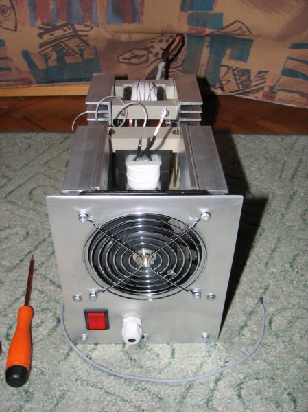

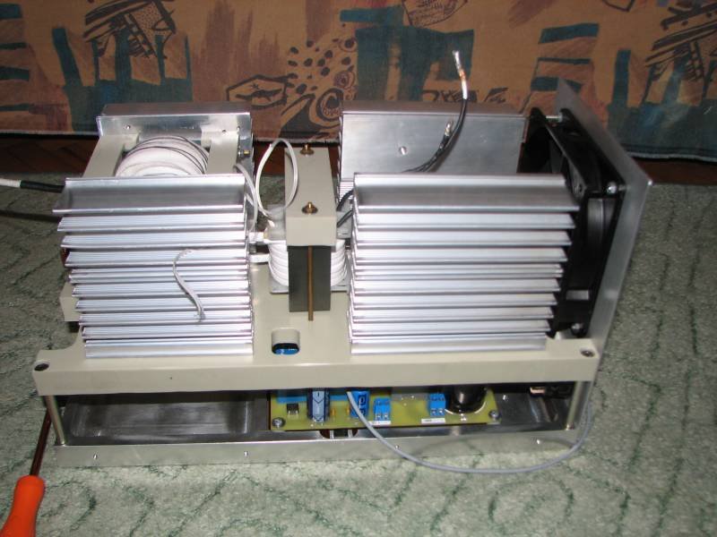

Lassan, de biztosan készül a "Magas Déva Vára" projectem.
Sajnos a IGBT panel terveivel nem készültem még el (vagyis nekem nem tetszik, még át fogom tervezni), de a mechanikai kivitelezésben ismét előrébb kerültem. Le tudtam forrasztani a 60APU-kat a réz sínre. Már "csak" a kimeneti RC tag nincs felapplikálva, meg a réz sín és a fojtó "összehegesztése" hiányzik. Készítettem pár fotót az aktuális állapotról, de még szét lesz szedve. Úgyhogy szöszmentességet most sem tudok garantálni. A túlméretezésem miatt ez a masina nem az ultrakönnyű hordozható gépek táborát fogja gyarapítani. Még ugye nem teljes de így is több, mint 6 kiló. Kellene szereznem csatlakozókat a hegesztőkábeleknek, hogy az előlapot is tudjam csinálni, és akkor a kimenő részt szinte készre tudnám szerelni.

Nagyon szép munka! Én azért a trafóról és a fojtóról levenném a külső szigetelést a jobb hűtés miatt!

A trafó szekunderére csak teflon került a "vastagabbik" fajtából cca. 4 rétegben. ezt tekertem még egyszer körbe teflonnal mikor fenn voltak a menetek. (a szövet szigeteléssel sehogy sem fért el a kellő menetszám :no: ) Ezt nem bolygatnám. A fojtóról akkor lehet hogy leszedem az impregnált szövetszigetelést.
Nem tudom, hogy gondot okozna-e, ha a trafó összefogató elemét alumíniumból gyártott elemre cserélném a ferritmag jobb hűtése érdekében. Nem lenne rövidre zárt menet mert a szerelőlap műanyag. (hasonlót láttam tápokban, bár ott "csak" ragasztva volt a hűtőelem. A dicséretet nagyon szépen köszönöm. (pirulós szmájli)
