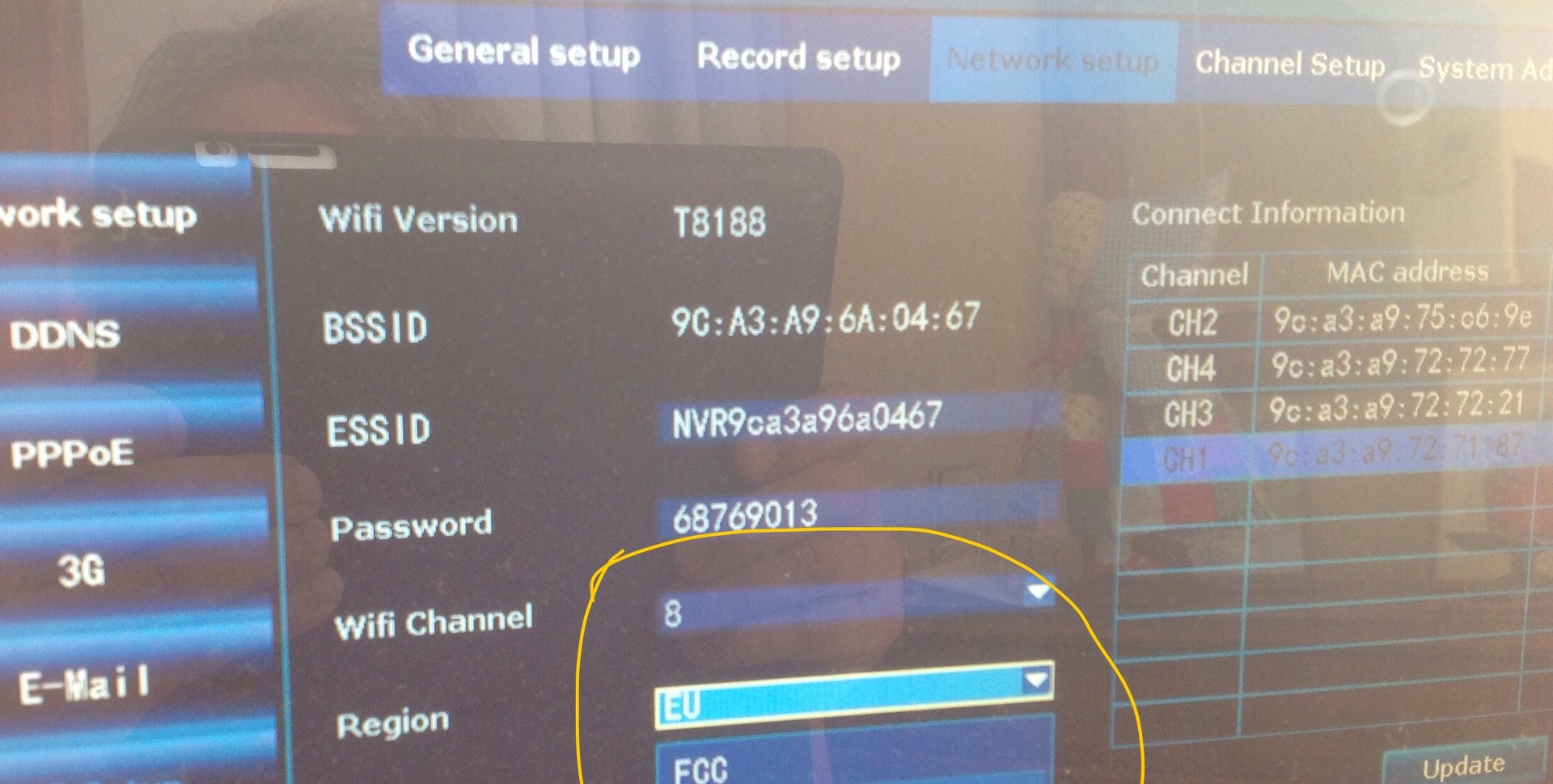

(#) Massawa hozzászólása Máj 21, 2020 /
Van egy elég nagy gondom ezzel a nagyon ütödött WIFI kamerarendszerrel.
Van 4 WIFI HD kamera, amit csak a szobában lehet párossitani a vevö remdszerrel, mert kint az oszlopon már elérhetetlen a kamera, márpedig a párositáshoz meg kell nyomni egy gombot rajta.
( biztos a jövö Einsteine találta ki).
A rendszer maga 3 különbözö régiot támogat. Eddig az MKK-n ment ahogy ment, de 2 kamerát folyton elvesztett. Rengetegszer reklamáltam eredménytelenül. Most megprobáltam az EU régiot kiválasztani 8. CH. Azzal sem lett semmivel jobb. Még 10 m távolságot sem tud egy kertvárosban a kertben áthidalni. Már megprobáltam jobb antennákkal is. Semmi extra javulás.
Ma leszedtem a kamerákat az oszlopokrol, és most megprobálom pár napig itt a szobában. Ha itt is elveszik valamelyik akkor megy a kukába ilyen vacakot többet már nem veszek a kezembe. A házon belüli WIFIhez csak a központnak lenne köze, de azt még igázán be sem üzemeltem, ( talán nem is kell) de az már kapott IP cimet. Sajnos ott ahol a csatlakoz van csak 1 kamerát lát.
Van valami ötlet mit lehet kezdeni egy ilyen rendszerrel a kukán kivül?
(#) bbb válasza Massawa hozzászólására (») Máj 21, 2020 /
Sajnálom, ha kiábrándítalak, de vagy kivezetékezed, vagy kuka. Aki kitalálta ezt a wifis baromságot biztonsági kamerára és szettben árulja, az kívánom, hogy forogjon a sírjában. Eddig még olyat nem láttam, amelyik ne küzdött volna ugyan ilyen problémával, mint leírtad.
Gyakorlatilag a saját táp helyett stabilizált nagyobb terhelhetőségű tápot alárakva javult a helyzet valamennyit, de ettől még továbbra se volt jó. Ha be volt kötve fixen UTP-vel, akkor ment remekül. Nem tudom melyik a gyenge elem a rendszerben, mert persze a firmware-ben van benne, hogy hova csatlakozzon és milyen jelszóval, saját wifi hálózatra a kamerák önmaguktól nem mentek fel, egyiket se lehetett az ilyen szettes fajtákból átkonfigurálni, saját hálózatot adni nekik.
A kedvencem az volt ezeknél, hogy újraindítás után hajlamosak voltak elfelejteni a hálózati beállításokat is (DHCP ki, fix IP), így azok UTP-n is a használhatatlan jelzőt kapták meg nálam.
Amit nem szettben vett cimborám, azt legalább lehetett konfigurálni, viszont egy betonfal elég volt hozzá, hogy olyan gyenge legyen a jel, hogy a képe élvezhetetlen volt (akár perces kihagyások). Ez utóbbi mondjuk kb. tíz éves történet már, lehet azóta fejlődtek ebben, de a szettekkel friss az "élmény".
(#) Massawa válasza bbb hozzászólására (») Máj 21, 2020 /
Nekem is az az érzésem, habár az én rendszerem saját hálozatot alakit ki független a hászi hálozattol.
A képen nem látod a központ 172....... domaint alakit ki, ahova a kamerak valoszinü a MAc cimmel kapcsolodnak. Most benn a lakásban már egy orája mind a 4 kamera megy, épp most vittem el egyet a másik szobába kb 8 m a vevötöl és még megy ( szinte hihetetlen
Ezt mondom én is. Az egyben megvett cuccok egy saját hálózatot készítenek, ahol a rögzítő wifi routerként működik. Azonban ezt a hálózatot nem szokták engedni konfigurálgatni, hanem amit a gyárban a frimware-be írtak, az van és kész. "Természetesen" megpróbáltam belemászni az egyik ilyen saját hálózatába laptoppal és wireshark segítségével "kukkolni", nem sikerült. Szerencsére legalább a saját hálózata WPA2-t használt, s nem volt kedvem hozzá, hogy feltörjem (bár lehet, hogy egy rainbow táblás módszerrel gyorsan ment volna, de ha nem, akkor nagyon sokáig tarthat).
Nekünk az elhelyezés úgy nézett ki, hogy beltérben volt minden, egy nagy (asztalitenisz) teremben, a legmesszebb lévő kamera is talán 20m távolságra. A rögzítőnek nyílt rálátása volt, így az első két asztalra néző kamera (kb. 5m távolság) többnyire működgetett, nem nagyon szakadtak le (miután megvolt a tápcsere), de a messzebb lévők sorra elvesztették a jelet és perces kihagyások voltak, vagy közölte a rögzítő, hogy egyáltalán nincs is kamera ott ahol keresem.
Ez a szett bevezetékezve addig működött, míg az első áramkimaradás volt, majd a kamerák visszaálltak valami alaphelyzetre, így elfelejtették a hálózati beállításaikat is.
A szomorú, hogy az aliról rendelt 15-20$-os fullHD (nem wifi!) kameráim eddig mind remekül működnek (kivéve, ami vandalizmus áldozata lett, vagy éppen szereléskor kiejtettem a kezemből négy emelet magasból a betonra - ez új házban működik azóta is, csak időnként van kis hálózati gondja). A 720p HD kamerák azok, amik közül az egyik helyen lévő rendszerint szeret megdögleni, de úgy tűnik ebben a darazsaknak van szerepük, mert az ugyanott, csak máshova lerakott kamera azóta is vígan megy (pont annyi helye van a darázsnak, hogy valahogy bemászik az UTP mellett és ott nem tudom mit csinál, de a kamera idővel megdöglik, a kamera házába már nem tud bejutni).
Viszont legtöbb esetben már csak alaplapot rendelek, azt 8-10$ körül küldik, s nincs tíz perc a csere (a létra tetején egyensúlyozva is csináltam már - na az tényleg élmény volt).
