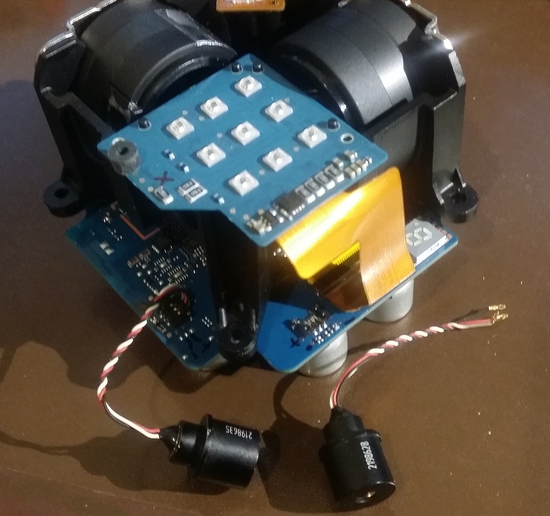

				Van egy HTC Vive virtual reality szettem. Ehhez tartozik két kis doboz, ún. base station, amik rögzítve vannak a szoba két pontján, ezeket "látja" maga a VR headset és a kézi kontrollerek, ezek biztosítanak egy precizen szinkronizált, infravörös lézerjelet, amit gyorsan forgó prizma tükröz szét a térben. A lézervonal áthaladásást érzékelik a headseten és a kézi kontrollereken lévő kis lukak (mármint az azokban lévő fotodiódák), és a felvillanások idejéből tudja a rendszer kiszámítani a térbeli pozíciókat. Mind a két base station -ben van két (egy előtét-optika által vonallá széthúzott nyalábú) IR lézerdióda, egyiket horizontálisan, másikat vertikálisan mozgatják a forgó prizmák. Namost nekem az egyik ilyen lézerdióda rejtélyes okból meghalt, csak a vertikális adja a fényt, így nem működik az egész. Sajnos újonnan 50e Ft körül van egy base station, úgyhogy meg szeretném próbálni megjavítani magam. Szétszedtem a cuccot, kiműtöttem a két IR lézerdiódát, de semmit nem lehet tudni róluk, és fórumokon se tudja senki, milyen típus és hol lehet beszerezni. De biztos vagyok benne, hogy semmi extra, egy sima, mezei IR lézerre le lehetne cserélni, esetleg a mechanikai illesztést kell megoldani egy kis 3D nyomtatott vagy esztergált csővel. A bajom az, hogy nem tudom, hogy kéne megállapítani az IR lézer teljesítményét, lehet pár mW, de akár 100-200 is elképzelhető. Nagyon nem mindegy, mert a driver áramkör se képes egy túl nagyot meghajtani, emellett veszélyes is lehet, ha az ember szemébe megy egy brutál erős lézer, ami ráadásul IR, szóval észre sem veszi. Nem tudja valaki, hogy lehet megmérni egy lézerdióda kimeneti teljesítményét? Vannak erre sok százezres gépek, de nyilván nekem az nem járható út. Nincs valami DIY módszer ilyesmire? A hullámhossz nagyjából ismert. A hozzászólás módosítva: Dec 13, 2019

				Szia! Igazából csak a kiszedett, rossz dióda tápfeszültségét néztem, azaz hogy mennyi van a kivezetések közt terheletlenül. A feszültésgmérő 3.3V -ot mért, de megnéztem oszcilloszkóppal is, úgy egy kb. 4.2 és 0 közt változó (nagyjából) négyszögjel ment rá. Szerettem volna a jól működő diódán átfolyó áramot is megnézni, de olyan picike csatlakozója van, valami 1.2mm pitch -ű nyák-csatlakozó, hogy még nem sikerült közé ékelni műszert, ilyen csatlakozót meg reménytelen szerezni. Lehet, hogy elvágom a kábelét, ha nem tudom máshogy megoldani.

				A működő diódák - gondolom - egy ellenálláson keresztül vannak az áramkörbe kötve. Az ellenállás korlátozza az átfolyó áramot. Ebből meghatározható (a tápfeszültség és a dióda nyitófeszültségének ismeretében) az átfolyó áram maximuma. Szerencsére van egy működő dióda is, így annak nyitófeszültségét meg lehet mérni. Szkóppal némi kínlódás után meg lehet saccolni a kitöltési tényezőt is. Ezután már "csak" egy olyan diódát kell keresni, ami azonos, vagy hasonló tokozású, mint az eredeti volt, és impulzusüzemben elviseli az itt fellépő üzemi körülményeket.
