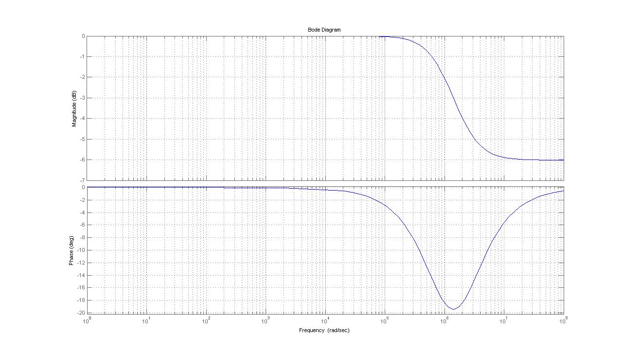

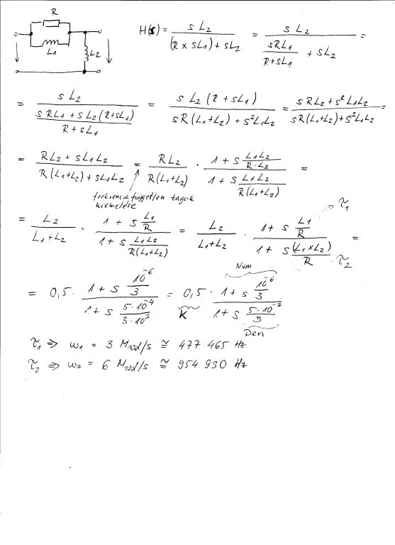

Sajnos a doc file megnyitása után nem látom a karaktereket. Azért megpróbálok segíteni. Átviteli függvény: (1+s(L2/R3))/(1+s([L1+L2]/R3)) Számszerűen a megadott adatokkal: Transfer function: 5*10^(-007) s + 1 ------------------------ 1*10^(-006) s + 1 Az átviteli karakterisztikát (frekvenciafüggvényt) az előző átviteli függvény s = jw helyettesítésével kapod meg. A csatolt képeken a Bode, illetve Nyquist diagramokat láthatod.

A program neve MATLAB, de biztosan van más egyéb alkalmazás is ilyen feladatra. Nagyon sokoldalú, de nem hiszem, hogy csak erre érdemes lenne letölteni, elég nagyméretű és relatíve erős gépet igényel. A pdf doksit már tudom olvasni, viszont nem jó az átrendezésed. Mindig arra kell törekedni, ha Bode diagramot kell rajzolni, hogy az átviteli függvény valami hasonló alakot öltsön: A*(1+B*s+...)/(1+C*s+D*s^2+...), mint ahogyan azt én is csináltam. Ilyen alakból könnyű leolvasni az időállandókat, stb.

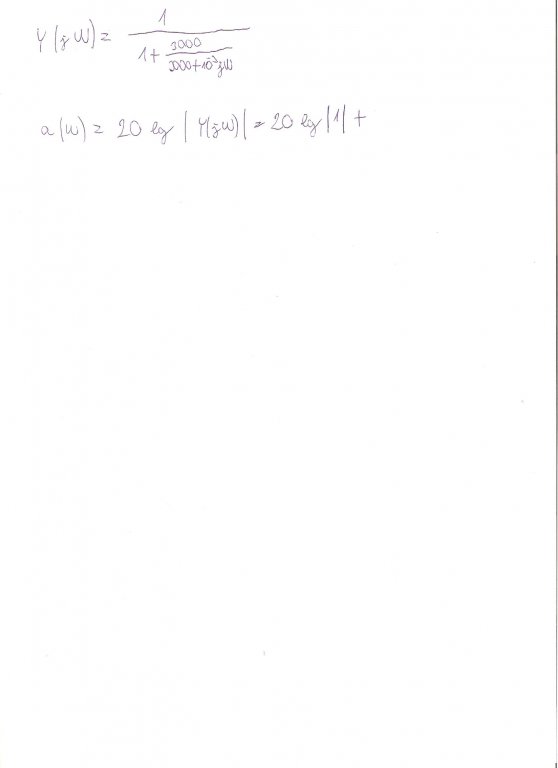

A tag erősítésének abszolút értékét határoznám meg w=100 értéknél. csatolok egy pdf-t. A j tag hogy esik ki? Tudom hogy 20*lg... ként kell meghatározni a dB-t, de hogy azzal mit kell csinálni... Vagy csak ennyi a feladat?
A Te átviteli függvényedben az "A" frekvenciafüggetlen erősítés R3/R3, azaz A = 1.
A Bode amplitúdó diagramot úgy kapod meg, hogy az átviteli karakterisztika (Y(jw)) abszolút értékét képezed, tehát jelen esetben behelyettesíted az w=100 rad/sec-t, majd abszolút értéket számolsz, majd dB-re váltod át az eredményt. Ez matematikailag egy komplex szám abszolút értékének számítását jelenti.
ezt a pdf-ben meg is csináltam félig, csak ott akadtam el hogy nem tudom hogy a j-nek mi lesz az abszolút értéke. Azt tudom hogy a négyzetének a gyökét kell venni, de annak mi értelme?Nincs benne negatív tag, így csak pozitív számot kaphatna.
Jelenleg így állok: (1+j*10^-5*5)/1+j*10^-4 Simán 1-nek veszem j-t? Próbáltam "sany"-nak ugyanezen feladatrészét megoldani, de ott sem jött ki az az érték(nekem 0,5238->-5,61dB). Mit rontok el?
Idézet: „Mit rontok el?” Nem tudsz komplex abszolút értéket számolni. Javaslom járj utána, hogyan kell komplex szám algebrai alakjából abszolút értéket képezni. Ez nem elektronika, hanem matek. A google segít, rengeteg példa van a neten.

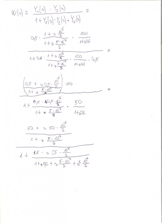

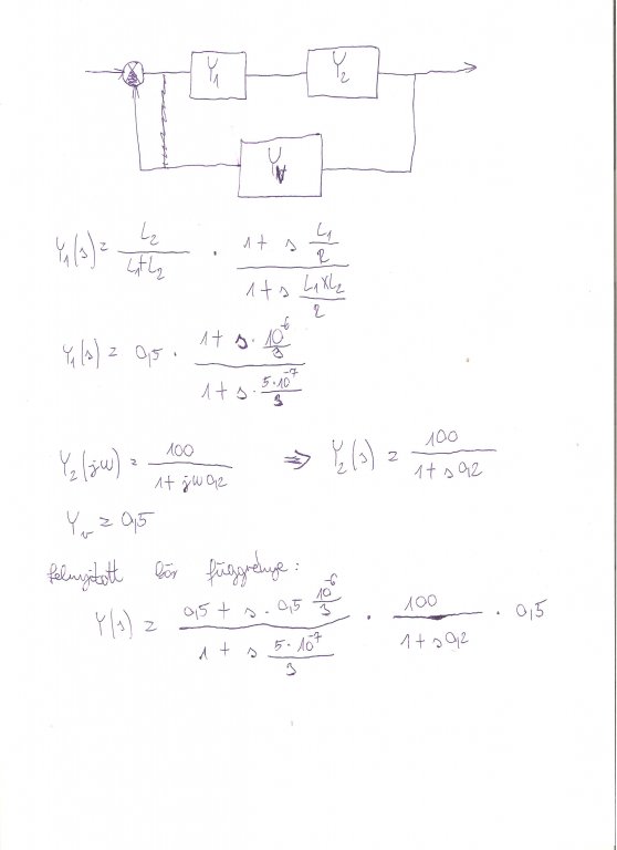

Sajna van még egy pár kérdésem. Stabilitási vizsgálatnál ha meg van adva hogy az Y1 az a már kapott frekvencia függvény((1+jwT)/(1+jw2T)), Y2= 100/(1+jw0,2), Yv=0,01 és Hurwitz kritériummal kell ellenőrizni, akkor én nyitott kör átviteli függvényét úgy írom fel: W(s)=Y1*Y2*Y3, aminél én az Y1-nél az A helyére 1+jwT - írtam. Vagy ahogy azt már írtad, az R3/R3 miatt az 1? Kiszámoltam a zárt átviteli kört is, és a végén mindkettőbe s=0 értéket behelyettesítettem. Nyíltnál 1 jött ki a zártnál 50. Mi ennek a jelentősége?

Kiszámoltam Hurwitz kritériummal (determináns, másodfokú megoldóképlettel) és negatív szám jött ki x1-re és X2-re is. Lehetséges ez, vagy elszámoltam magam?

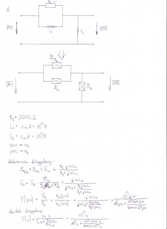

A mellékelt feladatban kérném a segítségeteket, mert sehogy sem boldogulok vele. A frekvenciafüggvényt és az átviteli függvényt szeretném meghatározni és a frekvencia függvényt közelítő Bode diagramot kellene ábrázolnom! Sokféleképpen próbálkoztam de sehogyan sem jön össze. Leginkább az zavar meg, hogy minden elem párhuzamosan van kapcsolva. Bármilyen ötletet, megoldást szívesen fogadok.
A segítségeteket szeretném kérni irányítástechnika témában. Kaptam egy kapcsolást ami alapján fel kellene írnom a frekvencia és átviteli függvényt. Ez meg is történt, de nem hiszem, hogy amit kaptam eredményként az a legegyszerűbb alak. A másik kérdésem az lenne, hogy ezekből a függvényekből hogyan lehetne számítógéppel készíteni Bode és Nyquist diagramot (pl: scliab...). (úgy szeretném megrajzoltatni, hogy a program számolja a pontokan a képlet alapján, ne kelljen megadnom konkrét értékeket) Az első képen van a levezetés és a kapcsolás, a másodikon pedig az az alak amit a legegyszerűbbnek gondolok (az utolsó sorban a közelítő bode diagramot kezdtem el) Előre is köszönöm
A csatolt fájlok között megtalálod a feladatod levezetését és a legegyszerűbb átviteli függvényt. Mindig célszerű ezt az alakot használni (ún. Bode alak), mert ebből könnyen lehet közelítő Bode-t rajzolni. Külön van választva a frekvenciafüggetlen tag a frekvenciafüggő tagoktól, valamint a frekvenciafüggő tagok az 1 + s*tau alakot követik, amelyből egyből látszik az időállandó, abból könnyen megvan a körfrekvencia, így a Bode viszonylag könnyen rajzolható. Én személy szerint MATLAB-ot használok, de csak emiatt nem hiszem, hogy érdemes lenne telepíteni, mert biztosan vannak egyéb erre alkalmas szoftverek is a neten, amelyek kevésbé komplexek és méretük is kisebb.
