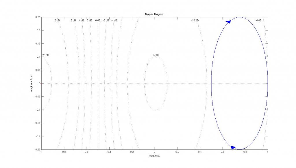

Sajnos a doc file megnyitása után nem látom a karaktereket. Azért megpróbálok segíteni. Átviteli függvény: (1+s(L2/R3))/(1+s([L1+L2]/R3)) Számszerűen a megadott adatokkal: Transfer function: 5*10^(-007) s + 1 ------------------------ 1*10^(-006) s + 1 Az átviteli karakterisztikát (frekvenciafüggvényt) az előző átviteli függvény s = jw helyettesítésével kapod meg. A csatolt képeken a Bode, illetve Nyquist diagramokat láthatod.

A program neve MATLAB, de biztosan van más egyéb alkalmazás is ilyen feladatra. Nagyon sokoldalú, de nem hiszem, hogy csak erre érdemes lenne letölteni, elég nagyméretű és relatíve erős gépet igényel. A pdf doksit már tudom olvasni, viszont nem jó az átrendezésed. Mindig arra kell törekedni, ha Bode diagramot kell rajzolni, hogy az átviteli függvény valami hasonló alakot öltsön: A*(1+B*s+...)/(1+C*s+D*s^2+...), mint ahogyan azt én is csináltam. Ilyen alakból könnyű leolvasni az időállandókat, stb.

Nem számoltam utána, de visszanézve a korábban feltöltött Bode diagramon, 100 rad/sec- hoz 0 dB körüli érték tartozik, úgyhogy lehet jó a megoldásod.
