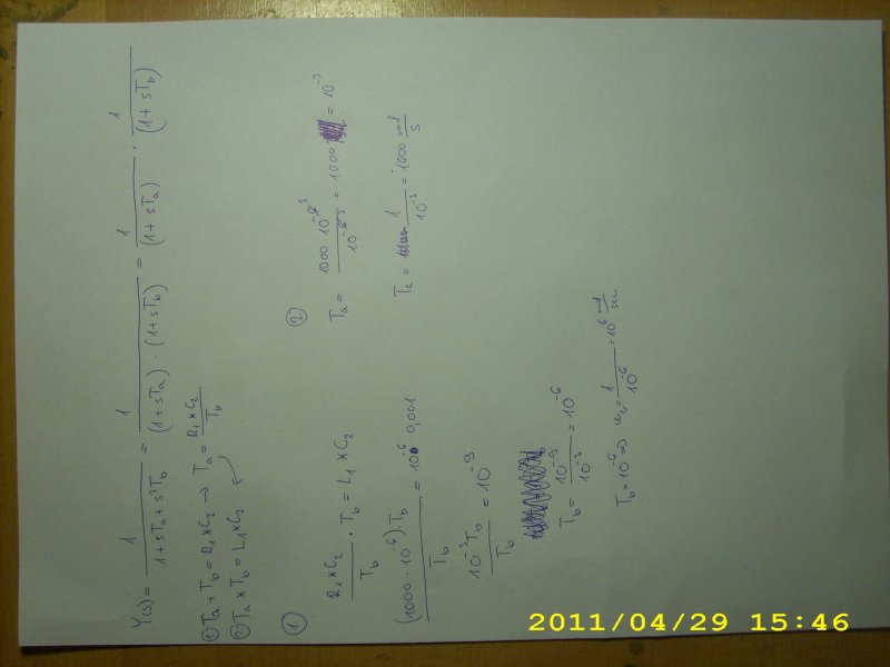

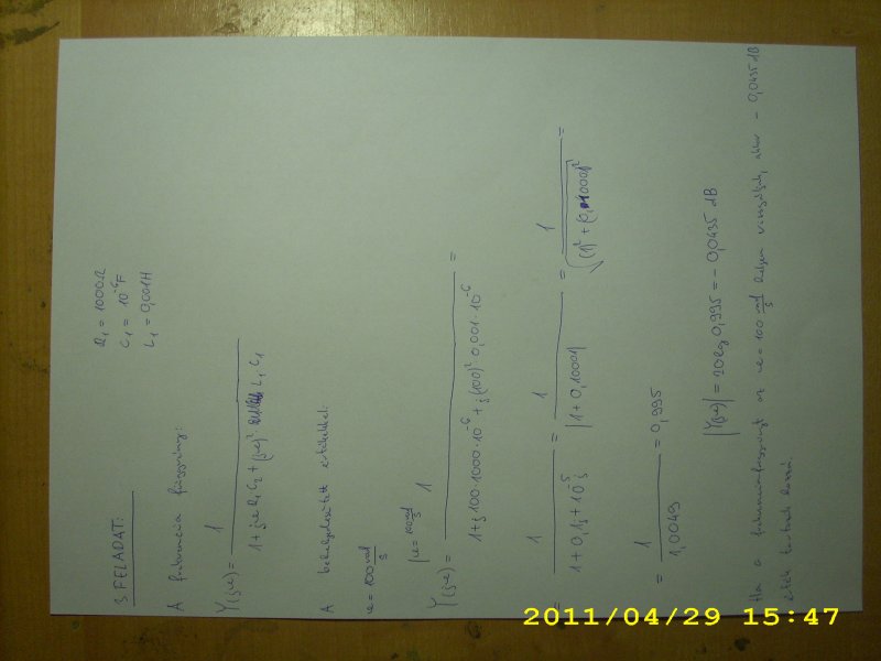

A behelyettesítést w=100 rad/sec sikerült megcsinálnom. De a Ta és Tb kiszámítása sehogy sem akar kijönni, ahogy neked. Illetve ha kijön az egyik, a másik már nem lesz a Tiéddel azonos. Mi lehet a baj? Ha meghatároztam a 2 töréspontot , ugye a közelítő Bode -diagramhoz meg kell határozni a decibel és a szög értékeket . Megpróbáltam már, de nagyon rossz eredmények jönnek ki. Valamilyen segítséget tudnál adni?
Itt a próbálkozásom a Ta és Tb kiszámítására.
A csatolt képen elkövettél egy hibát: amikor behelyettesíted a 100 rad/s értéket akkor a másodfokú tagnál a j az négyzeten van (nálad nem), tehát j^2 = -1-szeres szorzó.
A Ta és Tb kétváltozós egyenletrendszer, másodfokú megoldóképlet segítségével számolható. Ellenőriztem, nálam jó. Ha a két időállandó megvan, abból meghatározható a két töréspont az egytárolós tagokra. Azok aluláteresztő jellegűek, a töréspontnál magasabb frekvenciákon -20 dB/dekád meredekségekkel. Ebből könnyen úgy rajzolható fel az eredeti átviteli függvény Bode diagramja, hogy fogod a két függvényt, egymás alá felrajzolod, majd összeadod a két ábrát. Ez a nagy előnye a logaritmikus skálázásnak, hogy a szorzást összeadássá, az osztást különbségképzésre transzformálja (lásd logaritmus azonosságok).
Már a második sor hibás!!!
Ta = R*C-Tb lenne helyes.

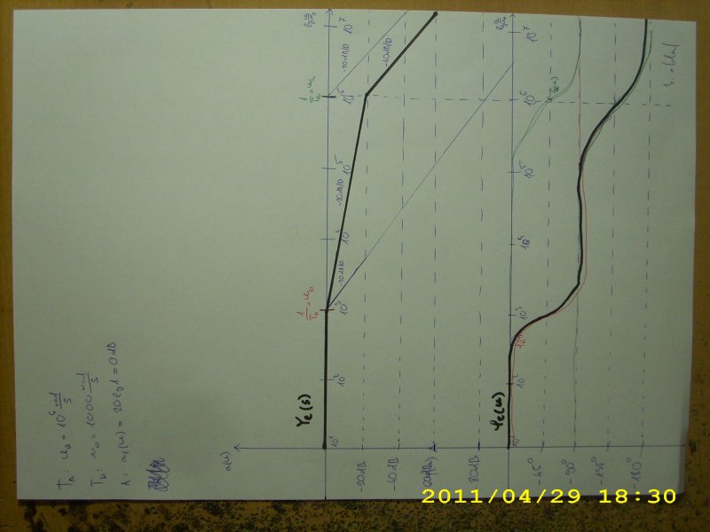

Sikerült megcsinálni a Bode - diagramot (szerintem).Elfogadható?
A töréspontokat , hát megint nem sikerült kiszámolni , belekavarodok mindig .
Jónak néz ki, de korábban már feltettem a feladat bode diagramját. Az az etalon, ha ahhoz hasonlót sikerült kihozni, akkor jó.
Hasonlít rá.

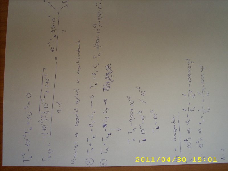

Töréspontoknál a 2 változós egyenleted ilyen? Tb^2-10^-3TB+10^-6=0 , nekem ilyen.
Ha az L = 1mH, C = 1 uF, akkor az utolsó tag nem 10^-6, hanem 10^-9.
Tehát: Tb^2-10^-3Tb+10^-9 = 0
Sikerült megoldanom a másodfokú egyenletet.Most már nekem is megvannak a töréspontok. Még lenne itt kérésem . Az átmeneti függvény egységugrására adott válaszfüggvénnyel kapcsolatban. Be kellene helyetesíteni xbe*U(t)= 50 1/s -nál.Én ezt megcsináltam .De nem tudom , hogy jó e?.
Na mégsem sikerült megoldani az egyenletet.
Így így számolok.
Azért ez már nem szabályozástechnikai, illetve villanytani probléma. Kicsit jobban figyelj oda, mert ez már csak arról szól, hogy be tudod-e gépelni a számológépbe a számokat.
Egyébként négyzetgyököt vonva nem az az eredmény, ami nálad van leírva, tehát nem 9,79*10^-4, hanem 9,98*10^-4. Az átmeneti függvényt úgy számoljuk, hogy az egységugrás Laplace transzformáltjával (1/s) kell szorozni az átviteli függvényt, majd inverz Laplace transzformálni kell, így megkapjuk az átmeneti függvényt.

A másodfokú egyenlet egyik tagja tb2= 10^-6 és tb1=10^-4.Na eddig ok. Sikerült nekem is kiszámolni (végre). Na de, tovább visszaírom a 2. egyenletebe a 10^-6 ott jó ,mindkét oldalt kijön a 10^-9.De az elsőbe nem akar.Tudom nem szabályzástechnikai hiba ,én hibám de akkor se jön ki.
Már megint keveredés van. Most egységimpulzust írsz, eddig egységugrásról volt szó. Gyanítom, csak elírás.
Egyébként a kérdés is kicsit értelmetlen, ugyanis az xbe(t) = 50*1(t) és ennek a Laplace transzformáltja az Xbe(s) = 50*(1/s). Nemde? Nem tudom mi ezzel a probléma. Így kell meghatározni a kezdeti- és végértéket: kezdeti: ![]() végérték: ![]() A megadott képletek alapján végzett számítások szerint a kezdeti érték 0, a végérték 50.
Tb2 = 10^-6, a Tb1 = 9.99*10^-4 és nem 10^-4.
Szerintem sikerült megcsinálni az egyenletrendszert.
