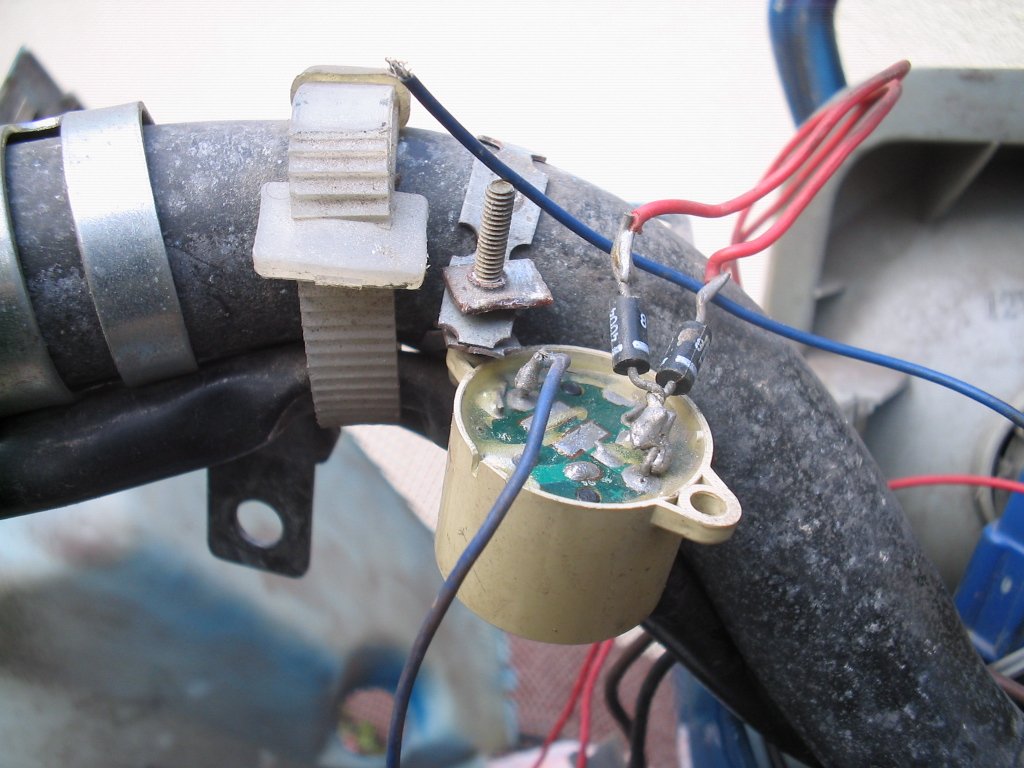

(#) futyuri hozzászólása Júl 16, 2012 /
Mindenkit üdvözlök!
Új vagyok itt, és "természetesen" a problámám megoldásához kérek segítséget.
Van egy öregcske, de kiválóan futó Yamaha Jogom. A tavasszal kilométerspirált cseréltem rajta, és azóta meghalt az index (előbb csak a csipogó visszajelző, majd a villogás is). Kicsit körülnézve egy kék színű kóbor vezetéket találtam (lásd a fotón fölül), aminek azonban nem találtam meg a helyét. Nagyobb bontást nem akartam sk végezni, a felkeresett szakinak pedig nem nagyon akaródzott megcsinálni. A leírtak és a kép alapján tudna valaki segíteni?
Egyáltalán ez a kis sárga doboz micsoda, relé, vagy ez csak a csipogó?
Számomra (elnézést kérek a profiktól) az is gondot jelent, hogy csak járó motor mellett lehet próbálgatni, méricskélni, biztos van erre is jobb megoldás.
Előre is köszönöm a válaszokat.
IMG_0088[1]
Az előző kérdésemhez kapcsolódik ez a fotó.
(#) proksa1 válasza futyuri hozzászólására (») Júl 16, 2012 /
Merről jön az a kék vezeték? a doboz felé ment, vagy a dobozról ment valamerre? Szerintem az egy test lehet.
(#) Inhouse válasza proksa1 hozzászólására (») Júl 16, 2012 /
Szerintem is. Ez csak egy sima piezo zümmer 12V-os. A 2 dióda a két oldali indextől jöhet.

(#) futyuri válasza proksa1 hozzászólására (») Júl 16, 2012 /
Valahonnan lentről jön. Próbáltam hozzáérinteni a kis doboz különböző kivezetéseihez, de semmi.
(#) futyuri válasza Inhouse hozzászólására (») Júl 16, 2012 /
Vagyis akkor ez csak a hangot adja/adta?
(#) proksa1 válasza futyuri hozzászólására (») Júl 17, 2012 /
Pedig annak testre kellene mennie. Az csak a hangot adja/adta, de bármelyik elektro boltba veszel egy 12 vagy 15V-os buzzert és berakod a helyére.

Köszönöm a segítséget. Vagyis akkor az "alapvető" hiba nem itt van, ez a zümmer sem kap jelet az index reléjétől. Azt viszont hol találom?
(#) Inhouse válasza futyuri hozzászólására (») Júl 18, 2012 /
Nagy valószínűséggel a kormányburkolat alatt. A céges robogóban egy 2 lábú volt, kapott egy 3 lábú utángyártott univerzálisat, azóta azzal megy.
Inhouse
(#) proksa1 válasza futyuri hozzászólására (») Júl 18, 2012 /
A zümmert tudod úgy tesztelni, hogy a kék kábelt földre teszed, a piros kábel megy a két diódára, és valamelyik dióda zümmer felőli végére adsz egy pozitívat az akkuról. Az index relé majdnem biztos hogy a kormánynál lesz valahol, vagy egyes típusoknál az akku körül.
