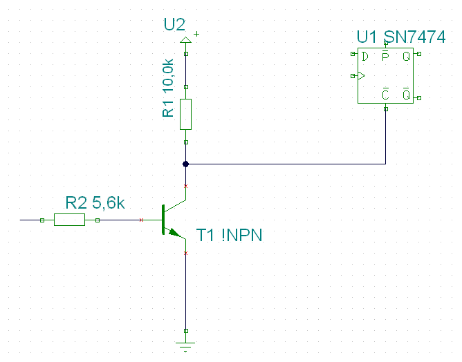

Szerintem nem. Az adatlapja szerint 0-ra kell kötni mindkét (set és reset) bemenetet. Akkor tudod érvényesíteni valamelyiket, ha logikai 1 kerül rájuk. Tehát az én véleményem szerint a set bemenetet le lehet kötni 0-ra. A resetet pedig például egy aktív alacsony illesztéssel tudod megoldani. (ábrán csatoltam)
A működése kb. annyi, hogy amíg a tranzisztor nyitva van, addig a RESET bemeneteket lehúzza 0-ra. Ha a tranyó bezár, akkor viszont 1 kerül a bemenetre.

(#) fureszk válasza zsema hozzászólására (») Máj 14, 2011 /
Értem, azért majd én is átfutom az adatlapot, hogy most invertál vagy nem invertál az a k... preset és clear bemenet...
Trafó alatt gondolom tranyót értessz.
A bemeneti jelet az egyik indextől(villog párhuzamosan a csippanásokkal) vesszük, a relé/BD239 pedig a csipogó felé menő akármilyen jelet szakítaná meg/kapcsolná. Mivel nem tudom milyen a jel, ezért hajlok még mindig a relé felé, nem akkora gond ha elveszik egy jel, de tranzisztor félek hogy többet is elvesztene.
