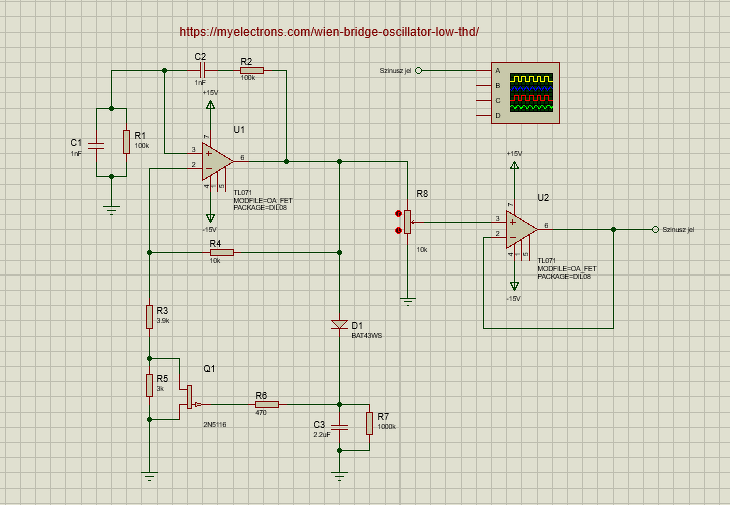

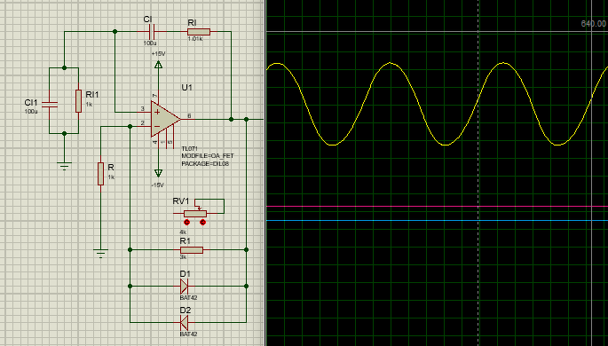

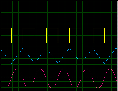

(#) KoblogPerGyok hozzászólása Jan 26, 2024 /
Csak játékból, poénból szimuláltam az alábbiakat TL071 műveleti erősítőkel:
-Astabil multivibrátor
-Háromszög generátor
-PWM
-Wien-hidas oszcillátor
A végén egy integrátorral szinuszjellé szerettem volna a háromszögjelet alakítani. Elvileg működik is, az időállandója a négyszög generátoréval megegyező. Alakra nem tetszik, látszik mintha szinuszos jellege lenne, de mintha nem olyan lenne pontosan, azaz nagy a torzítása úgy szemre. Ez mitől lehet?
A másik, hogy a Wien-hidas oszcillátor jó jelet ad, de még a szimulációban is az oszcillálás soká kezd csak kialakulni. Ott a jel szép. Írták is, hogy a kialakult rezonanciához segédáramkörök kellenének, de azt nem tudom milyen kellenne. Az áramkörben a potit kivettem, mert azt szerettem volna, hogy automatikusan kialakuljon a jel, és ne torzítson nagyon. A potival is működik, de akkor igen torzulhat is a jel, vissza kell tekerni, vagy ugyanolyan lassan alakul csak ki a végső jel. Hogy lehetne ezt stabilizálni, hogy bekapcsolás után gyorsan és ami a legfontosabb a lehető legkisebb torzítással jelenjen meg a szinusz jel?
A csatolt képeken látszanak a szimulált eredmények:

(#) Cinema válasza KoblogPerGyok hozzászólására (») Jan 26, 2024 / 1
Nagyobb értékű ellenállások kellenek és kisebb kapacitású kondenzátor. A 100µF nagyon lassan töltődik.
Ellenállásból legfeljebb 150kOhm legyen, számold ki hozzá a kapacitást. R1=3k helyett legyen 3,16k esetleg.
A két visszacsatoló dióda duo-dióda lehetne, vagy pontosan összemért két dióda, amit össze kell zsugorcsővel fogatni, a jó hőstabilitás és alacsony torzítás érdekében. Az IC kimenetére kellhet egy kb.22-100Ohm ellenállás. Az IC tápját jól le kell hidegíteni és szűrni.
(#) dB_Thunder válasza KoblogPerGyok hozzászólására (») Jan 26, 2024 /
„ntegrátorral szinuszjellé szerettem volna a háromszögjelet alakítani.”
„nagy a torzítása úgy szemre. Ez mitől lehet?”
Mert 3szög jelből akarod csinálni!
Talán szebb jelet lehet csinálni nonlineáris osztóval, de pontosan be kell állítani!
„Wien-hidas oszcillátor jó jelet ad,”
„a kialakult rezonanciához segédáramkörök kellenének, de azt nem tudom milyen kellenne.”
A googlit kikötötték nálatok?
Erősítés szabályozást (AGC) szoktak alkalmazni, induláskor nagy erősítéssel indítja, majd leszabályoz. Pl.:

(#) KoblogPerGyok válasza dB_Thunder hozzászólására (») Jan 26, 2024 /
„Mert 3szög jelből akarod csinálni!”
Igazából nem, csak gondoltam kipróbálom, de leesett, hogy nem is jó. Csak ha már volt mindenféle jel, akkor gondoltam kipróbálom, de már látom miért nem jó. Összekevertem egy korábbi olvasmánnyal, de a jel integrálja más. Fejben is kijött na!
AGC meg nekem egy sem működött eddig. Egy sem. De talán most.
(#) pucuka válasza KoblogPerGyok hozzászólására (») Jan 26, 2024 / 1
Az a "háromszög" sem igazi háromszög, mert a négyszögből készül integrálással, azzal, hogy a logaritmikus görbe kis szakasza lineárisnak tekinthető jő közelítéssel. Azután ezt a rövid szakaszt jól felerősíted, már nem is látod, hogy az valaha logaritmikus görbe volt.A színuszt, vagy ahhoz nagyon hasonló jelet függvénygenerátorokban úgy állítják elő, hogy egy erősítő erősítését töréspontos hálózaton keresztül szabályozzák, így a végeredmény annál pontosabban közelíti a színuszt, minél több a töréspont.
Azért egy ilyen bemenőjellel egy erősítő torzítását mérni nem lehet.
A jFET -es AGC az jó, csak egy kicsit babrás. Ismerni kell az aktuális FET UBE/ RDS karakterisztikáját, és úgy beállítani, hogy a karakterisztika közepét úgy állítod, hogy akkor adja ki a 1/3 -as osztást. De próbálkozhatsz rizsszem izzóval is, az egyszerűbb.

(#) KoblogPerGyok válasza KoblogPerGyok hozzászólására (») Jan 26, 2024 /
Elkészítettem innen:
Erről az oldalról, amit ki google kerestél nekem. Lejebb van egy rajz, amit megcsináltam. A FET- lehet még a gond, vagy a dióda, mert a szimulátorban nincs pont olyan FET, mint a kapcsolási rajzon. Lehet ez a gond.
De nem működik, semmi oszcilláció nem indul be. Még nézem, de fáradt vagyok kicsit lehet benézek valami egyszerűt. Az R5 ellenállást kivéve sem változik semmi. Nem értem pontosan mi a naj, ránéznél?

(#) KoblogPerGyok válasza pucuka hozzászólására (») Jan 26, 2024 /
Tényleg, ezek szerint a mostani megoldásomnál is épp ez lehet a gond, esetleg a FET paraméterei mások, így nem alakul ki az 1/3 osztás, ami meg az oszcilláció egyik feltétele.
A másik, persze rájöttem, ha tisztán matematikailag nézi az ember, akkor sem lehet egy egyenes integrálja szinusz... Másodfokú függvény lesz az. A parabolák mintha az ábrán is kijönnének.

(#) dB_Thunder válasza KoblogPerGyok hozzászólására (») Jan 26, 2024 / 1
„így nem alakul ki az 1/3 osztás, ami meg az oszcilláció egyik feltétele.”
Körbe kell pakolni potikkal a fetet, és beállítani oda ahol működik!
Másrészt nem értem, miért kell ennek működnie szimulátorban, amikor köztudott, hogy élőben működik...

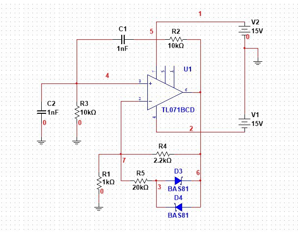

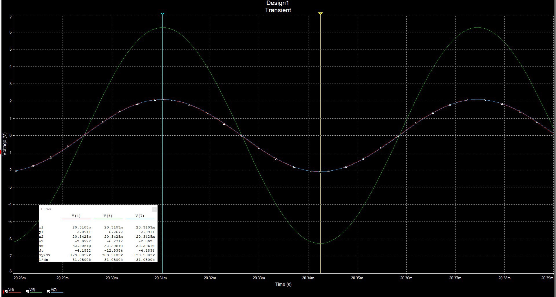

(#) compozit válasza KoblogPerGyok hozzászólására (») Jan 27, 2024 / 1
Az alapkapcsolás nem rossz, egész jót lehet belőle csinálni. Sajnos, nehezen épül fel a szinusz a kimeneten, nem is tudom, hogy lehet ezt meggyorsítani. Ez az idő annál hosszabb, minél alacsonyabb a frekvencia. Attól függ, mire akarod használni. Lehet belőle erősítőméréshez való generátort csinálni, most nagyjából frekvenciafüggetlenül tud 0,3% körüli THD-t 15kHz-ig. ( Valószínű tovább is. ) Ez egy erősítő THD méréshez sok, de ha muszáj, akkor lehet rajta javítani, mondjuk két, egymás után kötött aluláteresztő, vagy sávszűrővel. 0,002% könnyen elérhető. Lehet még kisebb is, de oda már nagyon jó opamp kell. Csak az a hátránya, hogy minden frekvenciára kell külön szűrő(k).
