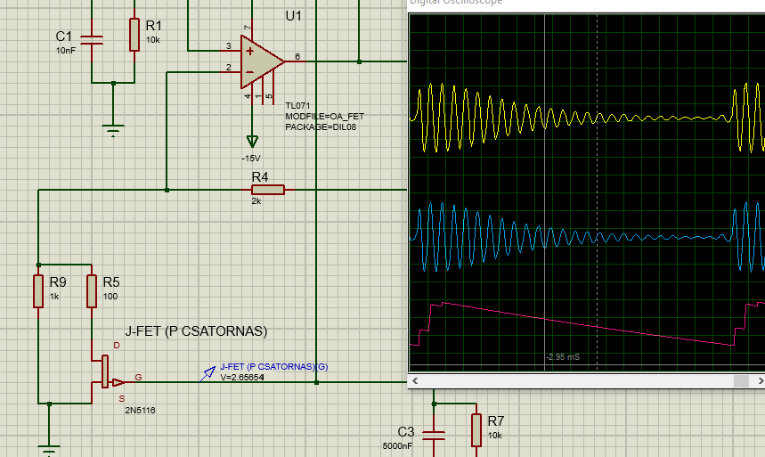

(#) dB_Thunder válasza compozit hozzászólására (») Jan 28, 2024 /
„Sajnos, nehezen épül fel a szinusz a kimeneten, nem is tudom, hogy lehet ezt meggyorsítani.”
Növeld meg az R4 értékét!
(#) KoblogPerGyok válasza dB_Thunder hozzászólására (») Jan 28, 2024 /
Igen, épp ezzel játszom kicsit. Egy potmétert tettem bele ami 4k-s középállásban ugye 2k, akkor semmi sem történik. Ha növelem az értékét, akkor rögtön elindul az oszcilláció, de torz lesz. Uána ha visszaállítom 2k-ra, akkor tökéletes. A többi kapcsolás nekem el sem indult, mert a pontos paraméterekre szkség van. (FET) De nézeldöm még kicsit, vagy kiszámolgatom a FET-es megoldásnál az adott paraméterek mellett milyen ellenállások kellenek.
(#) dB_Thunder válasza KoblogPerGyok hozzászólására (») Jan 28, 2024 /
„akkor rögtön elindul az oszcilláció, de torz lesz. Uána ha visszaállítom 2k-ra, akkor tökéletes.”
Hát igen! Vissza is tértünk az AGC szükségességéhez! Jó lesz az!

(#) compozit válasza KoblogPerGyok hozzászólására (») Jan 28, 2024 / 1
Ez a kapcsolás a pozitív visszacsatolás elvén működik. A Wien híd átviteli tényezője kereken 1/3. Vagyis a bemenetére adott jel az 1/(2Pi x R x C) frekvencián a kimeneti jele 1/3-a a bemenetinek. Most ennek a négypólusnak a bemenete van az opamp kimenetére kötve, a négypólus kimenete meg az opamp nem invertáló bemenetére. Ez egy pozitív visszacsatolás, ami akkor gerjedne be, ha a bemenetére kerülő jel ugyanakkora, mint ami a kimenetén van. Ehhez 1-es erősítés kellene, de mivel a Wien híd az opamp kimenetéből csak 1/3-a feszültséget ad a pozitív bemenetre, így az opampnak 3-at kell erősítenie. Ekkor lesz a gerjedés határán az elrendezés.
Nyilván egy opamp nem 3-at erősítene, hanem jóval többet, ezért kell a negatív visszacsatolás is, hogy azzal beálítsuk a 3-as erősítést. Ráadásul ez elég instabil lenne, hol begerjedne és négyszög lenne a kimeneten, vagy egyszerűen nem csinálna semmit, mert mondjuk az erősítés csak 2,8.
Erre találták ki stabilizálásnak az izzólámpát, vagy diódát, mert valami nemlineáris ellenállás kell.
Ha megnézed a tegnapi display graphot, akkor láthatod, hogy a kimeneti feszültségnek igen jó közelítéssel a harmada van a neminvertáló bemeneten.
Tehát, ha az R4-et növeled, akkor nőni fog ez a 3-as erősítés és biztosan az a vége, hogy tápfesznyi amplitudójú lesz a rezgés. Természetesen másfajta ellenállás kombinációt ishasználhatsz, csak a lényeg a 3 körüli erősítés meglegyen.
Tehát, ebből azért láthatod, hogy mekkora Rdson-nal rendelkező FET kellene oda. Vannak erre is mindenféle kapcsolások, ahol a FET nemlinearitását lehet kiküszöbölni, szóval lehet ezzel játszani, de akkor már bonyolult lesz és nem is lesz sokkal gyorsabb a feléledés. A FET itt vezérelt ellenállásként működik, amit a kimeneti szinuszból állítunk elő egyenirányítással. Hát ezt az egyenfeszt jól meg kell szűrni, különben máris behoz egy adag THD-t. Ezen valamennyit segít a kétutas egyenirányítás, de sosem lesz gyors. Ez azt fogja jelenteni, hogyha megtekered a frekvenciát, lassan fog beállni az értékére. Mondjuk 1 sec. És ez baj? És a FET sem igazán lineáris, tehát mindenképpen lesz egy adag torzítás. Esetleg vannak ilyen feszültségvezérelt eszközök, amik talán lineárisabbak.
Ha igazán gyorsat akarsz, akkor más utat kell keresni. Pl. az egyenfeszültség szűrését kellene kiküszöbölni, vagy legalább drasztikusan csökkenteni az időállandóját, hogy gyorsabb legyen. Meg a FET-et is el kell kerülni, mert az nem annyira lineáris, mint kellene.

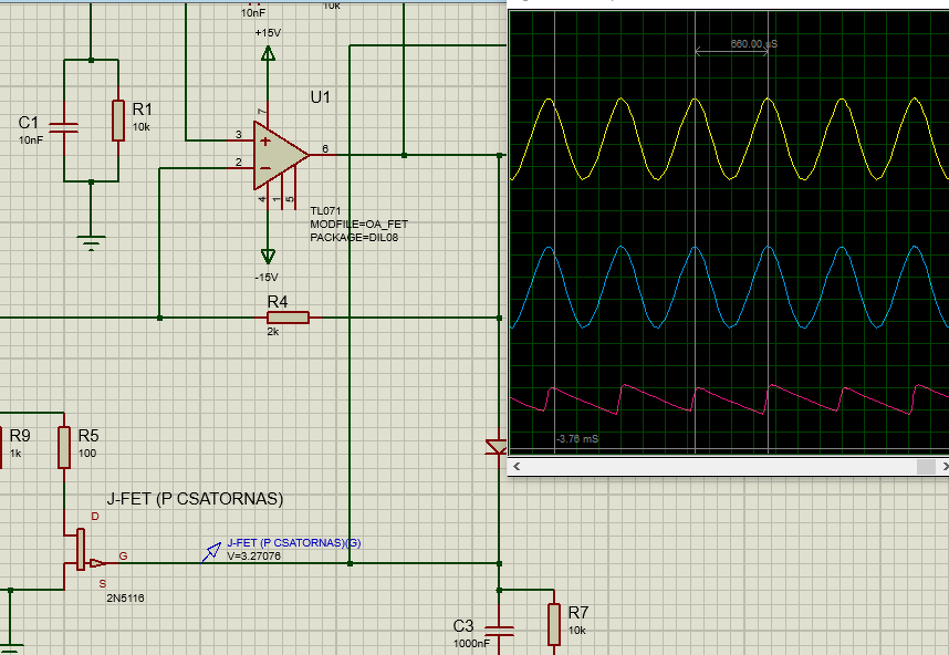

(#) KoblogPerGyok válasza KoblogPerGyok hozzászólására (») Jan 29, 2024 /
Nem tűntem el teljesen, tegnap vagy mikor is pontosan az alábbi kört raktam össze. A szimulátor által adott P-csatornás J-FET-ekhez előbb meg kellett keresnem az adalapokat is. Szóval a csatolt képen látható kapcsolást gondoltam ki. Hasonló a korábbiakhoz, de nem pont olyan. A kezdeti állapotban a 3x erősítés kicsivel nagyobb, majd 4V körül 3x-ra esik vissza. Legalábbis én erre tudtam gondolni a FET adatlapjának adatai szerint. Persze lehet totál másképpen van, de a szimulátor szerint nem is rossz annyira. Mármint legalább elindul és gyors is, persze a THD más kérdés.
Amin gondolkodtam:
Ugye lehetne a frekit változtatni, amihez kapcsolgatni kellene kondikat és kell hozzá egy együtt forgó potméter is. Ez a kör a pozitív visszacsatolásban van. De a lényege ennek a körnek a Gate-re jutó fesz lenne, amit a dióda és a kondi/ellenállás állít elő a kimenetről, valamekkora időállandóval. Ha változtatni kellene a frekiket is, akkor ehhez is kell változtatni a kondi értékét, mégpedig úgy, hogy néhányszor nagyobb legyen az időállandója, mint a rezonancia frekit előállító köré. Gondolom ez így kell legyen, hogy valamiféle "átlagot" kapjunk a jel értékéről, de úgy, hogy a rezonancia frekvencián kialakult szinusz jel pl 2-3 periódusából legyen számolva. A csatolt képen már csak játékok miatt annyi az ellenállás és a kondi értéke amennyi. (C3,R7)
De a csatolt képen látszik, hogy ebben az esetben 1 periódus alatt felépül a jel, a kék ábra ami a fontos, így +4,-4 V csúcstól csúcsig. Ami meg gondolom a FET-re jellemző zárási feszültség miatt annyi.
De ne nevessetek ki lécci, mert nem sokat foglalkoztam vele, illetve lehet totál félreértem annak ellenére, hogy elindul legalább...
A hozzászólás módosítva: Jan 29, 2024
(#) KoblogPerGyok válasza compozit hozzászólására (») Jan 29, 2024 /
Első körben nekem bőven elég, hogy elinduljon, mert az eddigi kapcsolások nem mentek, nekem nem indultak el. Ok, értem, hogy a valóságban lehet, de nekem kell, hogy a szimulátorban is működjön elsőre, mert addig nem állok neki semminek sem.
A másik, hogy ennyire pontos, gyors és minden egyéb precíz megoldás egyelőre távol áll tőlem, ennyire nem tudok belefolyni a dologba. De igen jókat írsz, köszönöm!

(#) compozit válasza KoblogPerGyok hozzászólására (») Jan 29, 2024 / 1
Alakul ez. Senki sem fog kinevetni. A frekvencia változtatással lehet az egyenirányítás/szűrés időállandóját változtatni, de nem szükséges. Ha a legalacsonyabb frekin beállítasz egy értéket, az mehet a nagy frekin is, csak azt kell tudni, hogy a frekitől majdnem független lesz a szűrőkondi feltöltése, kisütése. Ez nem baj, ez az áramkör egyik hátránya.
Nem érdemes nagyon alacsony frekikre lemenni ( minek? ), mert akkor tényleg nagy időállandók jönnek ki a szűrésre. Az is nyilvánvaló, hogy minél alacsonyabb a freki, annál nagyobb a hullámoság a FET gate-jén, ebből eredően a torzítás is. Ott a lehető legsimább egyenfesznek kén' lennie. Tehát, a megjelenítendő diagramok közé tedd fel a gate feszt is.
A Wien hídban cseréld ki az RC-t, nem kell ennek 1,5 Hz körül mennie. Mondjuk 10k, 10nF.
Van olyan hídféle, amiben egy potival lehet a frekvenciát változtatni. Úgy hívják: Wigan híd.

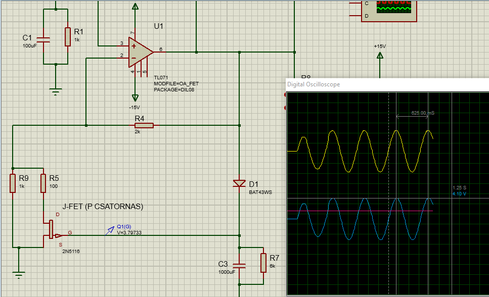

Egész jó játék ez!
Igen, megemeltem a frekvenciát, már kissé alacsonyabb csúcstól csúcsig, most éppen a C3 kondenzétor értékeivel szórakozom kicsit! Igen, emlékszem ide kellene egy pontosabb áramkör, amire hivatkoztak máshol is Vrms mérés stb.. De így is jó játék! Olyan 100-200x akkora kondi kell ide, mint ami a kívánt frekvenciát előállítja.
A csatolt képeken az oszcilloszkóp alsó diagramja a Gate-feszt mutatja.
