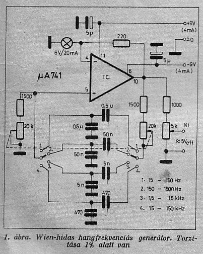

Skacok ebbe a kapcsolásba muszály az izzó?
Vagy lehet helyetesíteni valamivel?
Esetleg más tipusú műveleti erősítővel nem-e jobb lenne a torzítási tényezője?
Sima hangfrekis mérésekre elenedő lenne ez vagy nem?
(#) pucuka válasza Dióda hozzászólására (») Jún 22, 2011 /
Nem csak "sima", de minden hangfrekvenciás mérésekre alkalmas. Az áramkör a legkisebb torzítású színusz jel előállítására való.
A torzítási tényezője nem függ az erősítő "minőségétől", azt a Wien híd meghatározza. Az erősítőnek csak háromszorost kell erősítenie.
Az izzó helyett lehet más feszültségfüggő ellenállást (pl jFET) is használni, csak izzóval borzasztó egyszerű, és a nemlineáris karakterisztikája miatt stabil amplitúdó határolást valósít meg.

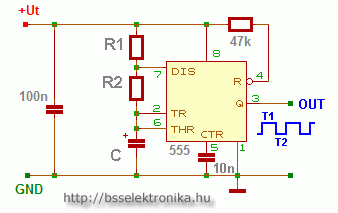

azt értem de valószinüleg nekem 1 impulzusgenerátorra lenne szükségem ami azokat az umpulzusokat állitja elő amit a jeladó is küld az órának. amugy nekem nem kvarc kijelzős az óra hanem sima forgós ahol a számok pörögnek csak ezt nem spirál mozgatja hanem elektronikusan jelek alapján forgatja 1 kis villanymotor az órában na a lényeg az hogy nekem egy ilyen eszköz kellene ami ilyen jeleket állit elő nekem az 555 ös el amugy nem müködik meg épitettem de nemjó.... meg sem mozditja az órát . esetleg tudnátok nekem egy nyáktervet küldeni meg hogy miylen alaktrészek hova kellenek rá? mert annyira nem értek hozzá hogy magamtól kitaláljak meg megépitsek egy ilyet... elég macerás ez nekem... be forrasztgatni betudom meg konyitok hozzá de azért nem vagyok egy villamos mérnök... amugy be linkelem melyiket épitettem meg.
http://pcb.bplaced.net/kapcsolasi-rajz/jelgenerator
ezt de nem müködik vele.. segitsetek mert nagyon kellene köszi.
(#) alex0 válasza motoros1991 hozzászólására (») Jún 28, 2011 /
Próbáld meg úgy, hogy teszel a meglévő áramköröd kimenetére egy kis impulzus trafót, aminek kb. 1:1 áttétele van. Ilyet tudsz csinálni pl. PC táp sárga gyűrűmagjából. Akár a rajta lévő tekercset is használhatod.
A frekit még érdemes megnézni, mert ha magas, nem fog menni. A rajzon szereplő alkatrészekkel szerintem magas a freki, de nem számoltam utána. Ha nyagyobb C1-et teszel be, akkor csökken a freki. Szerintem 470n kell minimum.
100-200 Hz-el próbálkozz. A frekvenci számításához programot itt is találsz: http://elektroman.uw.hu/oldalak/letolt.htm
vagy itt web alapon: http://bsselektronika.hu/index.php?id=153
Ui. Ha módosítod a frekit, próbáld meg újra a kiegészítés nékül. Mennie kellene úgy is.
