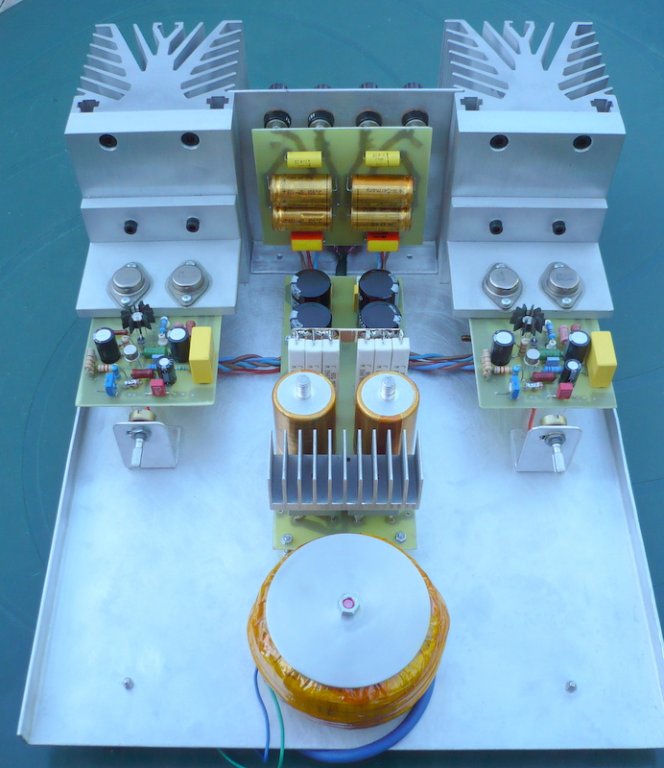

(#) CIROKL válasza (Felhasználó 46585) hozzászólására (») Aug 7, 2012 / 2
Nekem nincs ellenvetésem a tranzisztoros táp ellen sem talán majd egyszer , ez így marad a trafót nem piszkálom már , örülök hogy egyszer megtekertem .
Meg is kezdtem a dobozolást , kigondoltam egy valamit és majd kiderül mi sül ki belőle .
Az alaplemezen máris fönt van szinte minden , bedrótozva és hallgatható állapotban , előzőleg már belőttem mindent a nyugalmi áramot a telepközepet ...
Most látom jó össze van maszatolva na mindegy majd le lesz mosva a végén .

(#) CIROKL válasza CIROKL hozzászólására (») Aug 8, 2012 /
Megint ügyködtem egy csöppet délután , a doboz folytatása , oldallapok fönt és az eleje szerelő lap is , így gyakorlatilag már csak a fa oldalak és fedlap hiányzik .

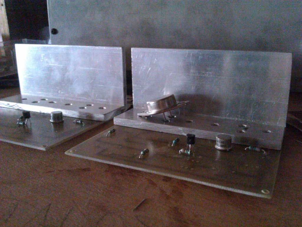

(#) WaRL0 hozzászólása Aug 9, 2012 /
Elkészítettem az L-idomokat. Lassan, de haladok.

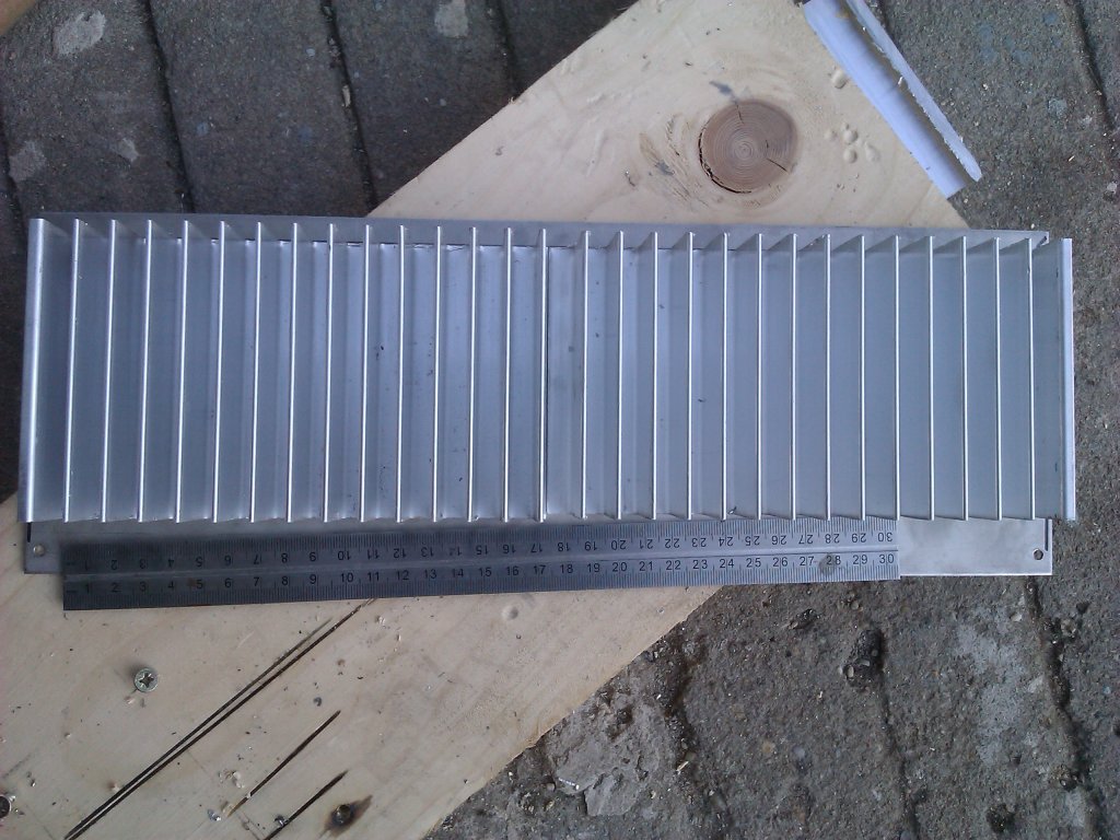

(#) WaRL0 hozzászólása Aug 10, 2012 /
Megjöttek a bordák is. Hát elég nagyot csalódtam. A két borda közt majd 2mm eltérés van, és egyántalán nincsenek derékszögbe vágva. Nagyjából 1cm-t fogok belőllük vágni, hogy derékszögbe legyenek és egyformák is legyenek. De még ki kell találnom, hogy hova is fogom tenni a rca,táp,hangszóró kimenet csatlakozóit, mert nem igen van hely.

(#) Gery78 válasza WaRL0 hozzászólására (») Aug 10, 2012 /
Legyen a borda a doboz oldala, ahogy én is terveztem. 38cm hosszú, 10cm széles és 2,5cm vastag. Hátul meg lesz hely a csatiknak. Mit szólsz?

(#) WaRL0 válasza Gery78 hozzászólására (») Aug 10, 2012 /
Hát nálam a borda csak 10x3,5x19cm és már méretre vágtam , hogy illeszkedjen a hátlaphoz.
(#) Gery78 válasza WaRL0 hozzászólására (») Aug 11, 2012 /
Ja hogy ezt félbe vágtad? Azt hittem, hogy neked is ilyen ló méretű bordáig vannak, mint nekem, mert a képen még kilógott egy kis alumínium a deszka alól. Azért gondoltam, hogy az is egy borda. Akkor sem muszáj a hátlapra tenned, lehet az oldalán is, csak akkor nem fog végig érni. Lesz egy kis oldala is.

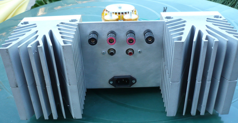

(#) CIROKL hozzászólása Aug 11, 2012 /
Lassan de biztosan alakul már az előlap is kész ez után a fa oldallapok következnek aztán a fedlap .
Egyéb iránt most is hallgatom és barátkozom vele , tesztelem 1 A a nyugalmi áram és 29 _Volt a tápfesz 8 ohm terheléssel .
