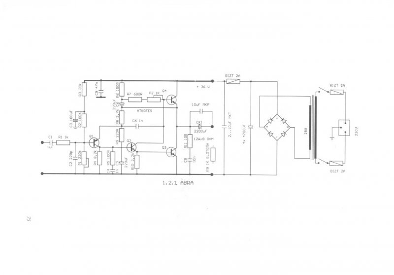

Elhatároztam,hogy véglegesre építem az évek óta deszkán pihenő JLH erősítőmet.Készítettem egy új nyákot,összeraktam,felélesztettem.36V a tápfesz,1,2A a nyugalmi áram.Annyi a gondom,hogy az áram beállításnál az R4 (2W)és az RV1 trimmer nagyon melegszik.Mit változtassak,hogy ne "füstoljenek"? A régi panelon 0,6W-os ellenállások voltak,de nem vettem észre ezt a melegedést.
Szia! R4 akkor melegszik jelentősen kivezérlés nélkül ha C5-öt fordított polaritással ültetted be. RV1 melegedését első sorban a végtranyók áramerősítési tényezője határozza meg.
Gondot okozhat, ha R8 (2,2k) helyére durván kisebb érték került. Q3 mennyire melegszik? A hozzászólás módosítva: Szept 27, 2012

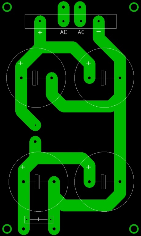

Csináltam egy CRC-szőrős táptervet remélem jó lesz így.A kondik 10000mikrósak plusz egy 150nF a Graetz az 15 A amire egy combosabb bordát szándékozom tenni Az R-tag pedig 0,47R 5W. A táp 12V 24A szimpla.
Szia!Köszi a választ!Minden alkatrész úgy van beültetve és akkora értékű,mint a mellékelt terven,kivéve RV2-t,ez 200k,mert 100k-val nem tudtam a féltápot beállítani.
Q3 nem melegszik,"kézmeleg". A Q2 bétája 60,Q1 38(alapműszerrel mérve). Az lehet a gond hogy a régi panelon 2N3055-ök voltak-gondolom kissebb bétájúak?
Szia! Kicsit el túloztam, a kondik elforgatásával egyszerűsíteni is lehet rajta.
A lényeg: a puffer lábán haladjon keresztül a szűrni kívánt táp. Ha egy vezetősáv nyúlványon viszed, akkor annak ellenállása (nem elhanyagolható) hozzáadódik a kondi belső ellenállásához, és romlik a szűrés hatásfoka.
A béta függ a kollektor-áramtól. A Q2-é 1,2A-nél nagyon alacsony!

.R4-hez beültettem egy 150ohm/3W-os ellenállást.Viszont kiderült ,hogy Q3 is melegszik rendesen.
A Q3 melegedése bizonyos szempontból még megnyugtatónak is nevezhető, azt jelenti: a két végtranzisztor erősítési tényezője között nincs durva eltérés.
Összefoglalva az erősítő működésének lényegét: az R4-en, RV1-en folyó áramot Q3 elosztja Q1 és Q2 bázisai között. A szóban forgó ellenállásokon akkor fejlődik több hő, ha növeled a nyugalmi-áramot, illetve ha alacsony bétájú végtranzisztorokat használsz. Mennyi R4 és RV1 együttes ellenállása jelen beállításban? Nézzük mekkora hőfejlődés lenne normális. A végtranzisztortól elvárható, hogy az 1,2A kollektor áramot 12mA bázis áramból elő tudja állítani (béta=100). 36V tápfeszültségnél, a 2,2k ellenálláson folyó áramot elhanyagolva, Q3 disszipációja 18V*0,012A=0,22W. Ez egy hűtőcsillaggal kézben tartható. Nélküle a tranzisztor kb. 40°C-kal melegszik a környezeti hőmérséklet fölé. Az ellenállás-komplexumon 17V feszültségesés mellett 24mA folyik. Ez 0,4W. Egyúttal 700 ohm ellenállást is jelent. Ezt kéne összevetni az általad mért értékkel. Az R4 akkor melegszik igazán amikor az erősítő teljes kivezérlésen van. A szokatlan melegedés származhat gerjedéstől. Ha a bemenet rövidre zárásától megszűnik R4 forrósodása, akkor erre gyanakszom.
Délután foglalkoztam az erősítővel.Q3 kapott egy hűtőcsillagot,a bemenetet rövidre zártam,ahogy te is írod.így R4 csak langyos,nem forró.R4 és RV1 közé beraktam egy 680 ohmot,ahogy a mellélkelt rajzon is van.Így csak 0,9A-t tudtam beállítani,úgyhogy kicseréltem 320 ohmra.Nem mértem de valóban 700 körül lehet az együttes ellenállás.

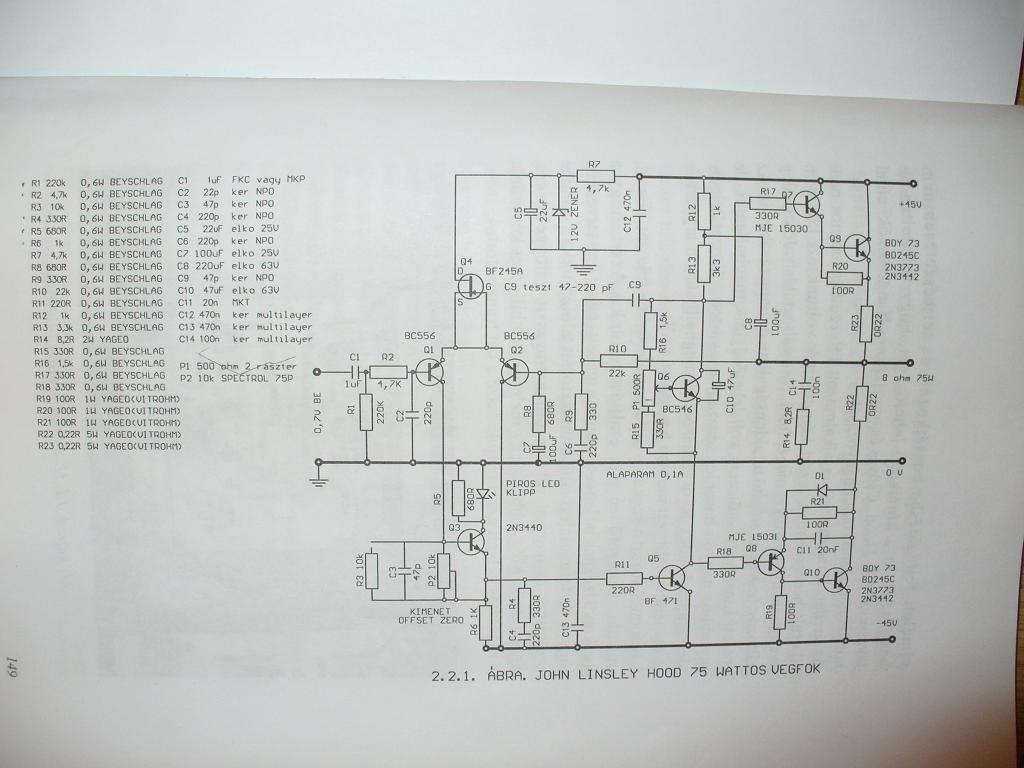

RV1 és a 320 ohm is csak langyos-így marad.Megcsinálom a másik panelt és jöhetnek a dobozolás "örömei". Köszönöm a válaszaid!Amúgy az alábbi panelt másoltam le... A hozzászólás módosítva: Szept 29, 2012

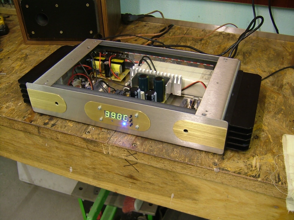

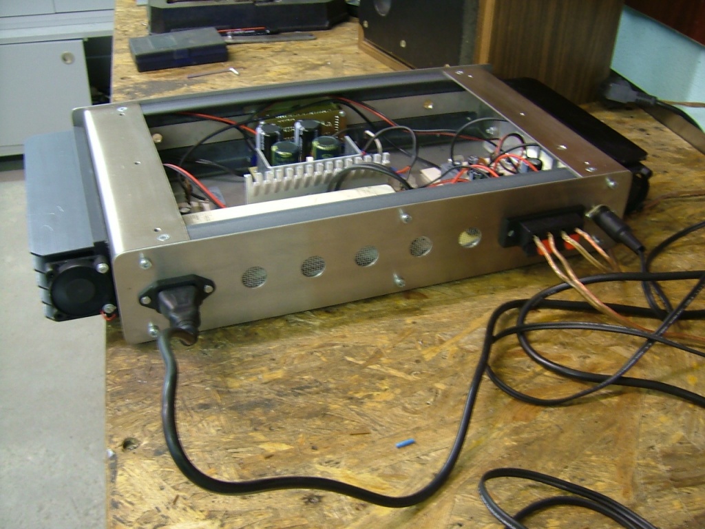

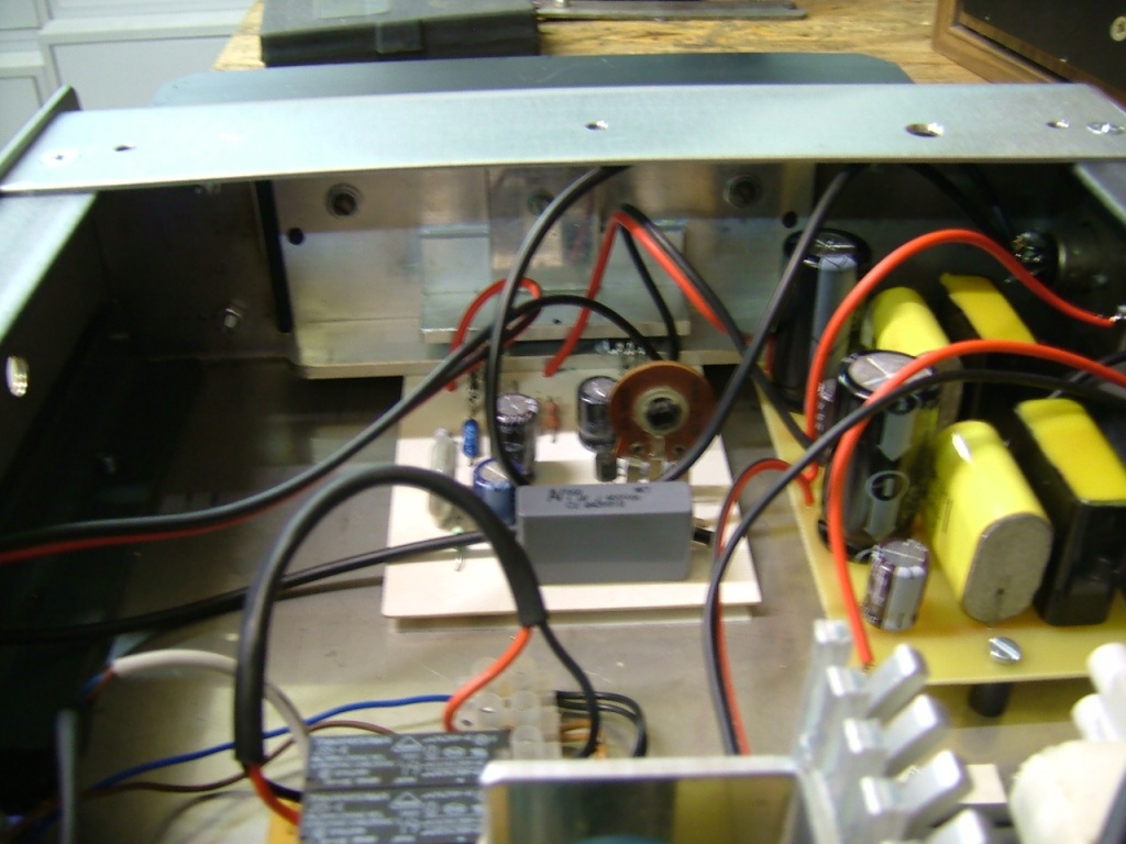

Gondoltam megosztok veletek néhány képet a dobozolás jelenlegi állapotáról.Még a tetőt farigcsálom egy kicsit akarok rá egy szellőzőt a koncepció már megvan a hétvégén szerintem el is készül teljesen. A potik még a boltban vannak ...A középső modul egy termosztát a borda hőmérsékletét jelzi vissza és a beállított értékektől függően kapcsolja be-ki a coolereket amik a borda hátsó végén kaptak helyet 5 voltal vannak hajtva így csendesek és a "kicsi" vízszintes bordák hűtésének rásegítését tökéletesen elvégzik. A To220-as tokozású tranyók jobb hőelvezetését egy speckó kis megoldással javítottam így jobb lett a hőátvitel.
Üdv! Megtorpantam vele, mert adott tápfeszültség mellett kellemetlenül lecsökken a kivezérelhetőség a pluszban beiktatott tranzisztorok miatt.
Szia! Szép, gondos munka. A hőmérő nagyon egyedivé teszi. A tuchel dugóból ara következtetek, Te sem vagy már siheder korú
Hát nem...Azért kapott ilyen csatlakozót hogy nehogy valaki azt mondja ,hogy " régi szép dolgokból nem maradt semmi!"
Ez volt kéznél!
Szinte teljesen.A dobozt nem földeltem még de ma kipróbáltam az is vesz le abból a kicsi brumiból ami maradt még.A kábeleket is el kell még rendeznem csak a potik miatt még nem tettem.

Nekem olyan kérdésem lenne hogy szeretnék egy 2.1-es hangrendszert JLH 75W-os panelekből. Van egy 300W-os trafóm hozzá és az lenne a kérdés hogy annyi elég neki vagy kellene izmosabb? Valamint a 35A-os graetz híd elég neki vagy abból is kell nagyobb? Előre is köszönöm. Tisztelettel: Kovács Attila
Szervusz!
Az a véleményem, hogy nincs 75W-os JLH - ami az ésszerűséget illeti. Csak egy kis gondolat kísérlet. A JLH 10W 8 Ohm 27V táp 1.2A/csatorna az kb. 32W Tehát sztereóban elvileg kb. 70VA trafó kell, de simán 150-160VA a szokásos. 10W-ról beszélünk, a többit gondolhatod. Ha a villamos fűtést és kedvező - éjszakai - áramdíjat feltételezünk, akkor van értelme a 2.1-est 75W-os JLH-kkal megcsinálni.
Szerintem a kérdező erre gondolt.
Elnézést, 50W felett exponenciálisan süllyednek érdektelenségbe az erősítők nálam, ez okozta ismerethiányomat.
A 300VA trafó mindenképpen kevés pár ilyen végfokhoz. Bizonyos körök mindig 2x akkora trafó teljesítményt javallnak, mint a névleges kimenő teljesítmény. Ettől felfelé gyakorta eltérnek az amatőrök - is.
Értem,nagyon szépen köszönöm a gyors válaszokat. Akkor majd keresek valami izmosabb tafót nekik. Köszönöm,további szép napot.
Szia! Ha a tápfeszültséget +/-45V-ra választod, akkor két csatorna együttes áramfelvétele maximálisan 3,5A 8 ohm terheléssel. Ez 315W-ot venne ki a tápból, ha szinusszal clip-ig vezérled. A 300VA-es transzformátort bőségesen elegendőnek tartom.
