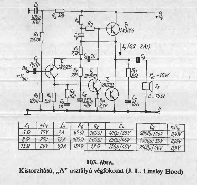

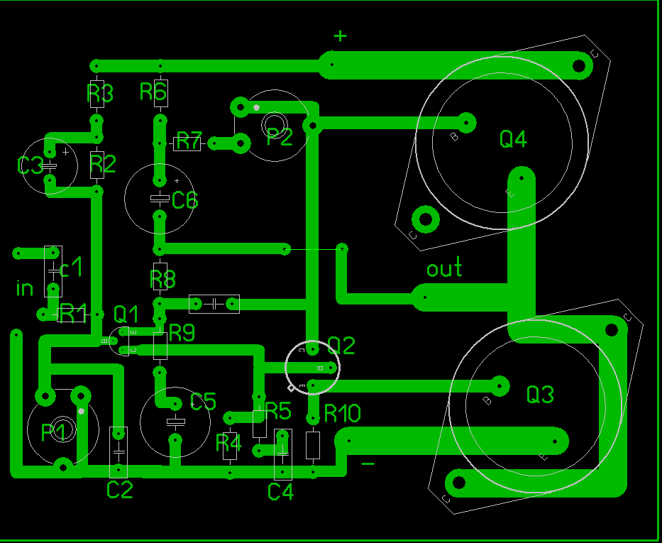

2n3055 tranzisztorok azonban drótozni fogom ezért a láb ki osztás lényegtelen...
Bővebben: Link a kapcsolás
A C3-at, melynek egyik vége testen kéne legyen nem tudom beleképzelni, valamint nem látom az átkötéshez tartozó furatokat.
Akor ez a két hibát kijavítom és jó lesz?
Az lenne a megnyugtató ha pl. paint-tel rátennéd az alkarészeket mondjuk így: "- C1 -"; "-R1-". A kötőjelből lehetne látni melyik furatba menne.
Bővebben: Link ugyan ez a nyak kicsit at tervezve.
A többi rendben lesz. Ha a rajzon felső végtranzisztort kicsit feljebb viszed, akkor lesz hely egy esztétikus átkötésnek.

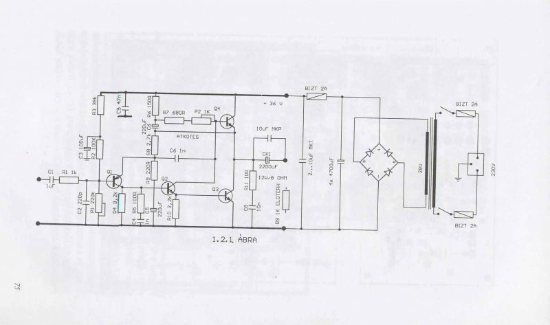

Milyen tápot csináljak az erősítőnek? 2 csatornám van. A trafó amit használni akarok az 3 kivezetéses 24VAC?
Akkor már kapcsolóüzemű lenne.
Sziasztok! Ma elkészültem végre a VF3-as erősítőmmel, totál kész lettem a hangjától, a gyári STK végfokos Pioneer erősítőm egyből ment is a szekrénybe, áthívtam havert, hogy halgassa meg, tetszett neki is, de mondta, hogy mindjárt hoz valamit, amitől mégjobban kész leszek... Elment haza, és visszajött az Ő erősítőjével, ami történetesen egy JLH. Hát igaza volt, a VF3 sehol nincsen hozzá képest, szóval eldöntöttem, hogy építek egyet. A kérdésem az lenne, hogy van nekem itthon egy frankó 380VA-es toroidom, amin van 2 db független 33V-os szekunder tekercs, ez jó lenne hozzá, vagy már túl sok lenne neki a fesz? Esetleg nagyobb tranyókat a végére, mondjuk az MJ15003 vagy hasonló, az nem számít ha fűt, mint az ökör, de mindenképpen akarok egy ilyen erősítőt, de új trafóra nem igazán futná...

Szia! A tápod 40V körül lesz. A DoZ is annyiról megy. Különleges tranzisztor nem kell hozzá. Hűteni azt kell majd rendesen.
A tranzisztor tökéletes lesz bele. A hűtéséről van már elképzelésed?

Ajánlott irodalom, táblázat:
