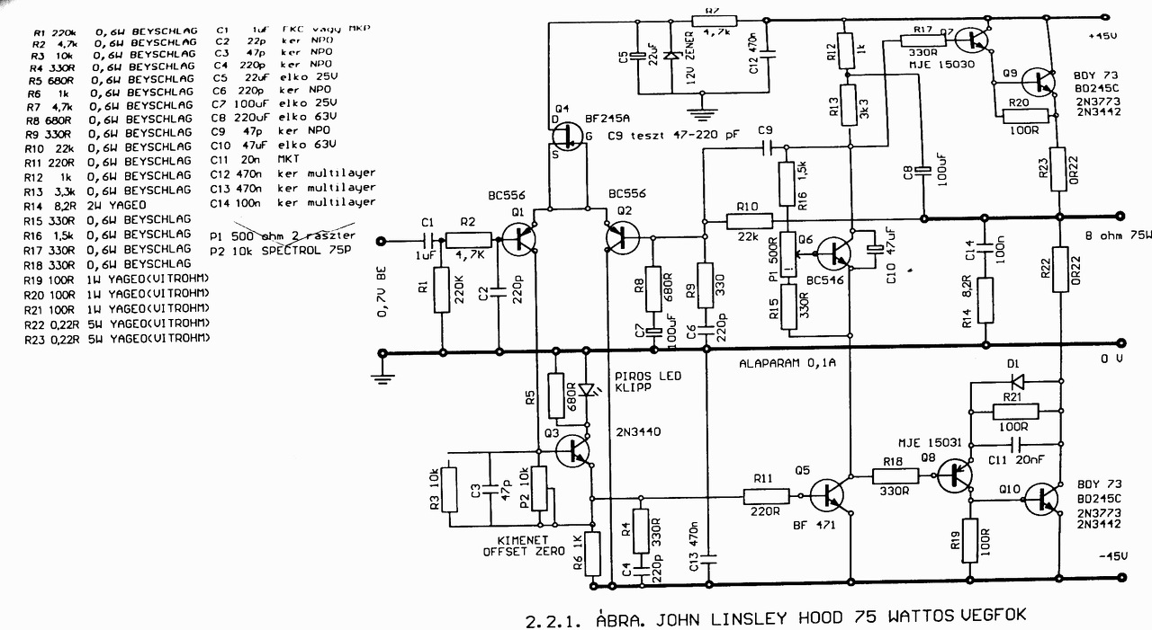

Kb 2 hónapja építettem egx jlh75-öt az Ágoston könyvből, azóta is használom, hibátlanul működik, a hanghűségével is elégedett vagyok. Apró gond, hogy nyugalmiáramnak 100mA-írt, ezt nem sikerül 250mA alá vinni. Tipp esetleg, hogy mely alkatrészt, ellenállást cseréljem? Köszönöm!
Növeld az R15 értékét, vagy csökkented az R16-ot

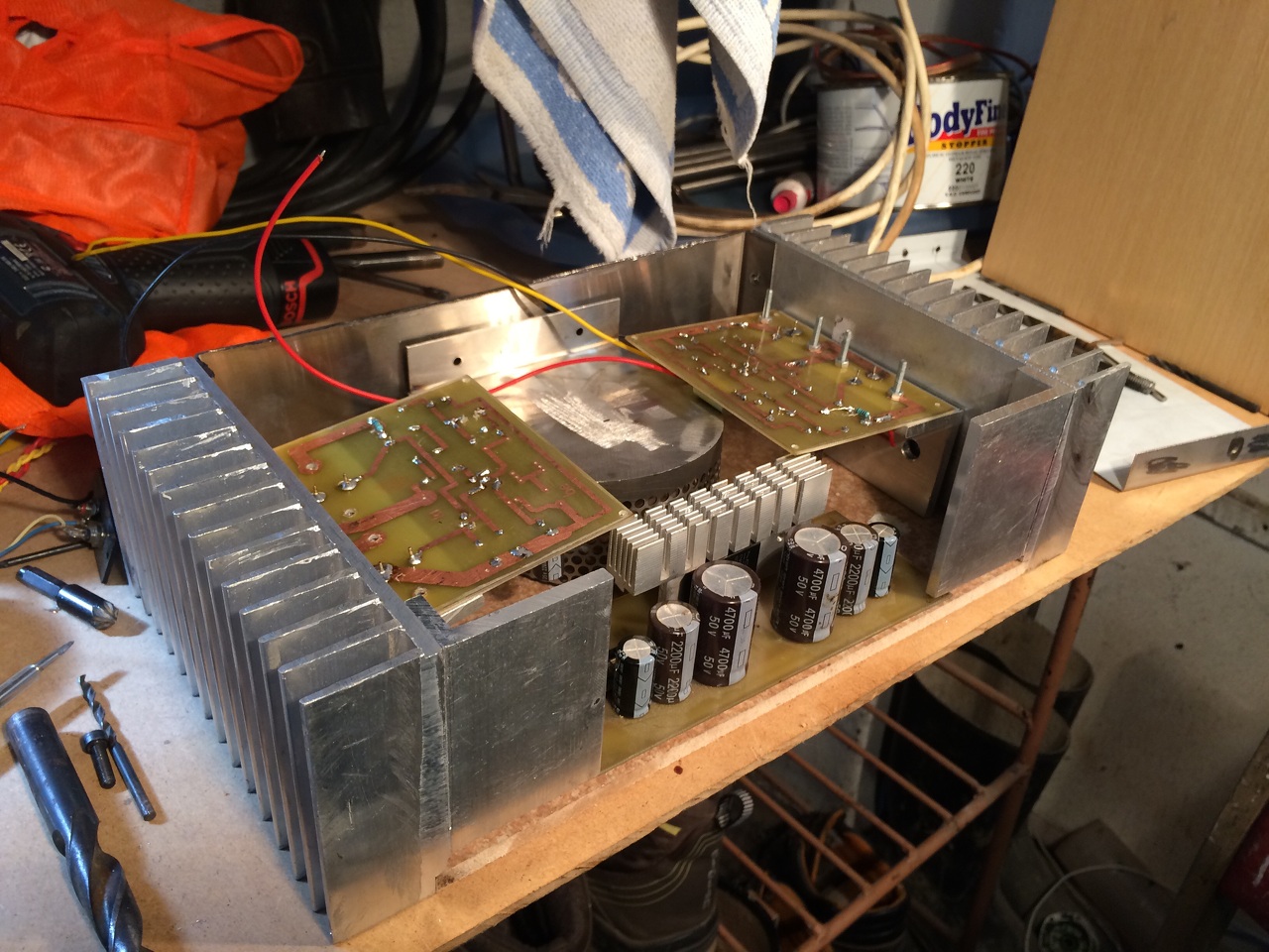

Sziasztok. Picit sikerült haladni, akit érdekel itt megtekintheti.
Köszönöm a tippet! Egyik ellenállat cseréjével sem történt változás, íg maradt ahogy volt.
Valami nem stimmel akkor, mert azok az ellenállások meghatározzák a nyugalmi áram beállítás mértékét.
Mint ha ismerős lenne a probléma.
Nálam a tranyó volt rossz pozícióban. Itt a Q6 jelöli. Én sem tudtam lejjebb venni.

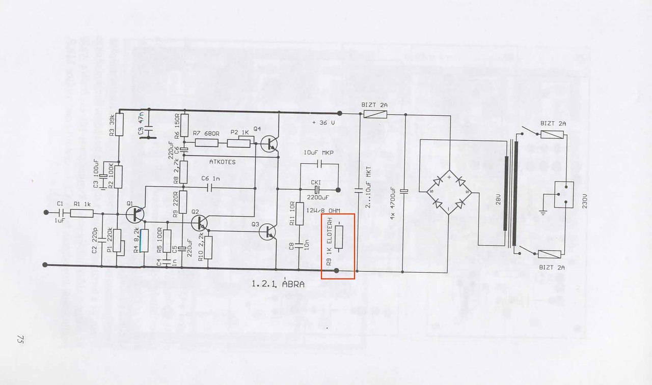

Hogyan helyes ennél az erősítőnél nyugalmi áramot érni, hova teszem a műszerem (az asztalon kívül vízszintesen)?
Szia! Nyugodtan mérheted a tápágban, például a 2A biztosíték helyén. Ez kicsit több mint ami pusztán a végtranzisztorokon folyik, de nincs jelentősége.

Véleményedre lennék kíváncsi erről az erősítőről. Például a canamp-hoz képest hogy zenél? A C6 2,2µF-os bipoláris kondi? Ha jól látom a C6, illetve az R7 a kimeneten van közvetlenül? Köszi: igi
Szia! A C6 220µF egyszerű elkó, az R7-tel együtt a visszacsatolás részei.
Köszönöm, így már értem. Esetleg arról tudnál mondani valamit, hogy milyen a hangja? Tudom, ez szubjektív.
Azt szoktam rá mondani, behízelgő hangja van

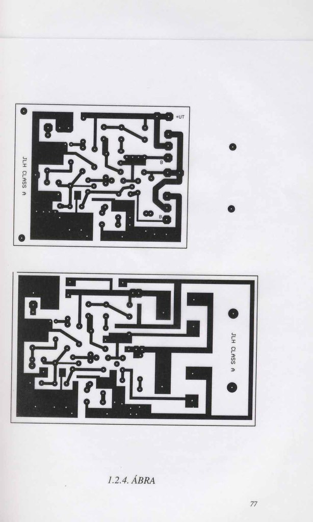

![]() Jól látom, hogy a nyákon nem látom azt a C6-R7 visszacsatolót? Vagy csak bamba vagyok. Az R7 értéke 32R? Legalábbis az elvi rajzon ezt látom. Egyébként, egy ismerős ajánlotta ezt a kapcsolást, és Ő is hasonló véleménnyel van a kapcsolásról......
