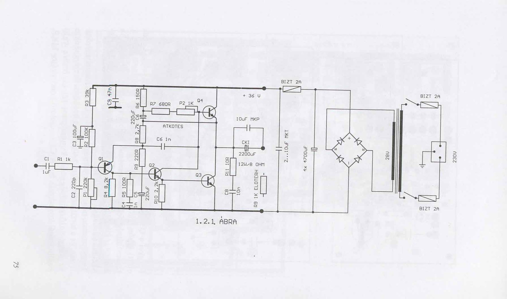

(#) djkoko válasza djkoko hozzászólására (») Dec 30, 2013 /
Itt az általam választott kapcsolás. Egyetlen kérdésem lenne csak. Az ellenállások közül kell valahova nagyobb teljesítményű 5w körül? A rajzból számomra nem derül ki.
(#) reloop válasza djkoko hozzászólására (») Dec 30, 2013 /
Szia! Az R6, R7, P2 melegedése a végtranzisztorok bétájával fordítottan arányos. Azért 5W-ra ott sincs szükség.
(#) keszeg01 válasza djkoko hozzászólására (») Dec 30, 2013 /
Az r6 r7 1- 1,1 amper nyugalmi nál még lehet a 1/2 wos is és a trimer is kibírja felette viszont nagyobb ajánlott .

Kicsit összekavarodtam a kapcsolásokat illetően. Végülis ha ezt a kapcsolást valósítom meg akkor jó lesz? Vagy van jobb kapcsolás is?
(#) reloop válasza david9999999 hozzászólására (») Dec 30, 2013 /
Az is jó lesz. Olvasd el Lamalas cikkét, jobban át fogod látni ezt a kapcsolást.

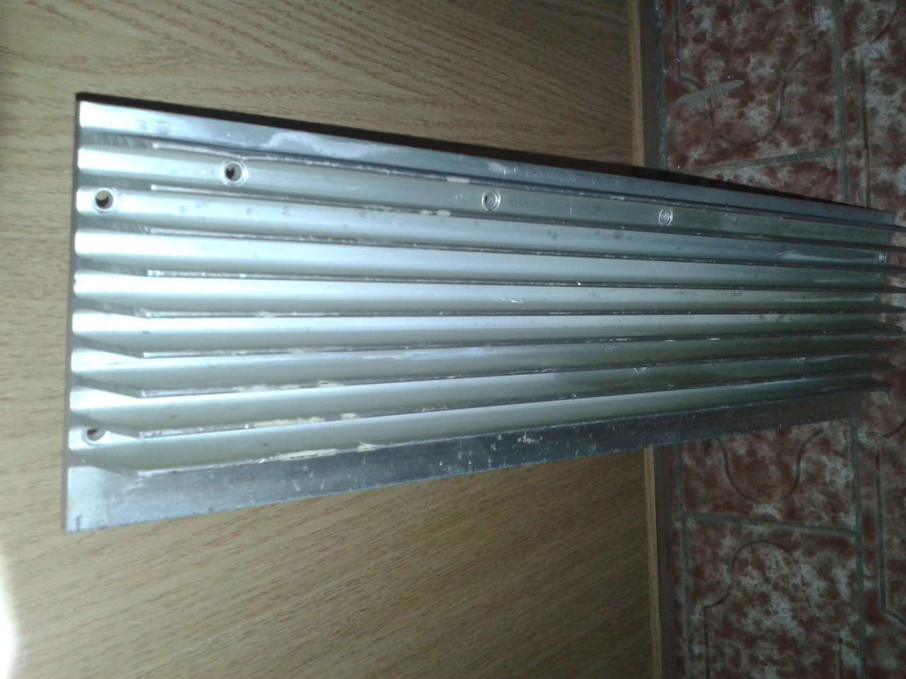

Egy 150x100x40mm bordával lehet kezdeni valamit?
(#) reloop válasza david9999999 hozzászólására (») Jan 1, 2014 /
Mi sem egyszerűbb mint megmérni
Fogass rá egy izmos tranzisztort! A bázis-kollektor közé helyezett potenciométerrel kényszerítsd 30W disszipációra (P=U*I). Ha 60°C alatt marad jó lesz.
(#) david9999999 válasza reloop hozzászólására (») Jan 1, 2014 /
Ó ha ilyen egyszerű lenne Nem fiókürítéses akció keretében építgetek, szóval minden vásárlás tárgyát képezi.
(#) CIROKL válasza david9999999 hozzászólására (») Jan 1, 2014 / 1
„150x100x40mm bordával lehet kezdeni valamit”
Nézegetni !
A hozzászólás módosítva: Jan 1, 2014
Nézd meg a hűtőborda termikus tényezőjét, ennek például 0,7K/W. A tényező jelentése: wattonként 0,7°K-nel lesz melegebb a környezeti hőmérsékletnél. A gyakorlatba ezt úgy tudod átültetni, hogy (tudva hőmérséklet változás szempontjából 1°K=1°C) 25°C környezeti hőmérséklethez hozzá adsz még 0,7*30°C-t. A példa szerinti borda egy csatornához például pont jó lenne.
(#) keszeg01 válasza david9999999 hozzászólására (») Jan 1, 2014 /
Ez a borda 380x105x25 mm csatornánként egy -egy db és 27 V dc 1,1 amper-nál kb 35-40 fokosra melegszik fel .

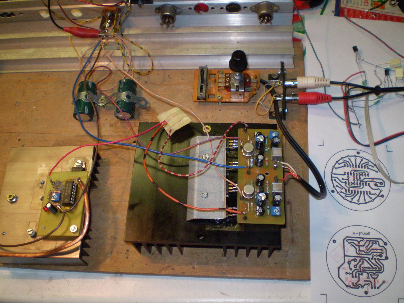

(#) reloop válasza djkoko hozzászólására (») Jan 2, 2014 /
Szia! Így néz ki megépítve. Ez most 15V táp, 500mA nyugalmi áram mellett 8 ohm-os hangsugárzókra küld 2W teljesítményt.
A BD245 is megfelelő a kapcsoláshoz, az itt T2 jelű tranzisztort hűteni kell, ha 10W-ra szeretnéd emelni a teljesítményt.

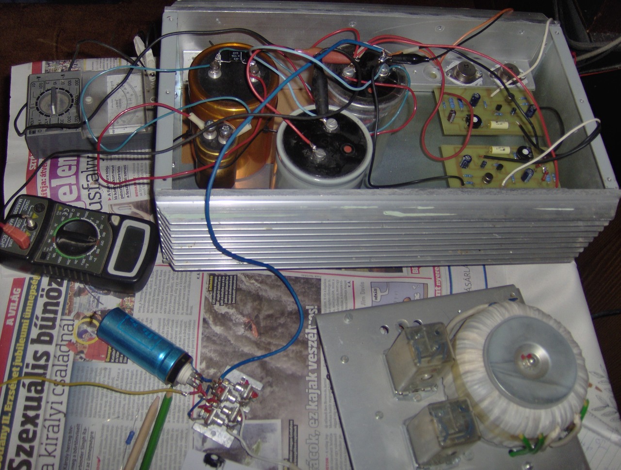

(#) david9999999 hozzászólása Jan 3, 2014 /
Ez a nyák használható lesz a kapcsoláshoz?
Szinte biztos hogy nem tökéletes de gyakorlat teszi a mestert
Előre is köszi!
(#) keszeg01 válasza david9999999 hozzászólására (») Jan 3, 2014 /
Az r7 -et hagyd ki, a pozitív tápvonalat a t1 Collectoráig vastagítsd meg. A kimenet és a bemenet elég közel van egymáshoz szerintem. A c1 c7 -nek nagyobb hely kell.
A hozzászólás módosítva: Jan 3, 2014
(#) david9999999 válasza keszeg01 hozzászólására (») Jan 3, 2014 /
C1,C7 mindkettő fóliakondenzátor adatlap alapján méreteztem neki a helyet. Esetleg más típust kéne használnom?
Ha visszaolvasol elég sokk félét ki lehet próbálni sokat számít a hangba .
