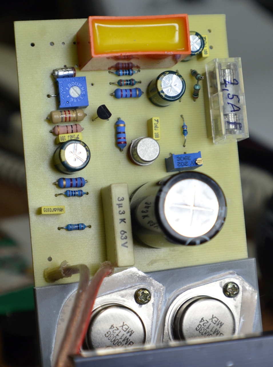

(#) Orbán József válasza Naszrai hozzászólására (») Aug 25, 2017 /
„A tranzisztorok bőven 100fok felett mennek, mintahogy szerintem sok más ilyen építésben, maximum erről nincs tudomása az embernek; ezt javaslom majd egyszer mindenki mérje meg, a hűtőborda közel sem annyira melegszik fel, mint maga a tranzisztor tok felülete)”
Természetesen a tranzisztoron kell mérni a hőmérsékletet. Nálam ez kevesebb, mint 70 Celsius.
Az erősítő minimum 30 perc után kezd szépen szólni, jól érzékelhetően...
A sztereóban kb. 3-4W, amivel a szobában hallgatom, nekem elég.
A dinamikacsúcsok hiányát csak egy nagyságrenddel jobb (nagyobb teljesítményű) erősítőn vettem észre - Alexander áram-visszacsatolt erősítőjén. Vagy ezen megvannak, ahogy nézzük.
Mindez a hangdobozokon, érzékenységén és a hallgató téren is múlik.
Szerintem a képeken látható tokozású végtranyók hűtés szempontából szerencsésebbek.
(#) djhans válasza Orbán József hozzászólására (») Aug 25, 2017 /
Szépek a panelek. Viszont az a pici trimmer hogyan bírja el a végtranzisztorok jelentős bázisáramát?
A hozzászólás módosítva: Aug 25, 2017
(#) Orbán József válasza djhans hozzászólására (») Aug 25, 2017 /
Nem volt vele gond, 2 kOhmos, van sorba vele egy soros ellenállás.
Elmulasztottam a trimmert fix R-re cserélni, így maradt...
Szerintem azért nem mert a végtranzisztoroknak magas a Bétája. Régi Tungsram 2N3055nél jóval kisebb ellenállás kell, mert nagyobb a bázisáram a kicsi Béta miatt.

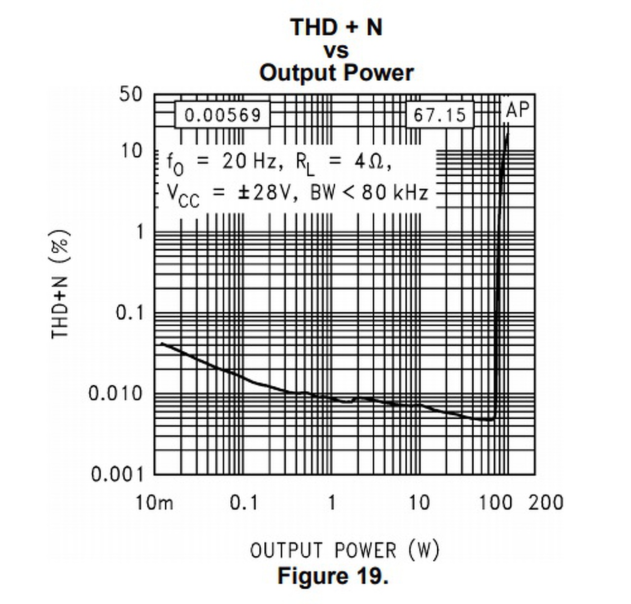

Ja és még valami:
SZERINTEM könnyebb olyan erősítőt építeni, ami nagyobb kivezérlésen kevesebbet torzít. Konkrétan a felső határon a legkevesebbet.
A kis kivezérlések felé haladva kezdődnek a bajok általában a legtöbb AB osztályú erősítőben.
Ezért (is) szeretem én a kis JLH-t szobai meghallgatásra.
A képen az LM3886 AB osztályú végfok torzítása a teljesítmény függvényében.

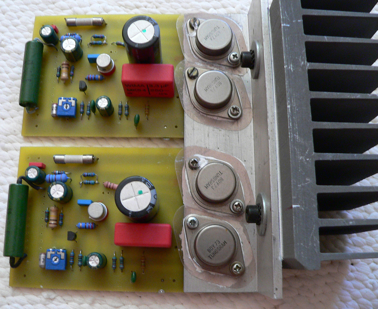

(#) Orbán József hozzászólása Aug 25, 2017 /
A képeken még 2 db JLH. Talán nem vagyok egyedül, ha valamiben örömet találok, építek még egy párat belőle...
Itt egy kicsit más tranyókkal, jobbnak reméltekkel építkeztem. Valamelyik téli napon bedobozolom, nagyobb hűtővel, ez kicsit karcsú. A táp, a nyugalmi áram hozzá 4-6 Ohm terheléshez van beállítva.

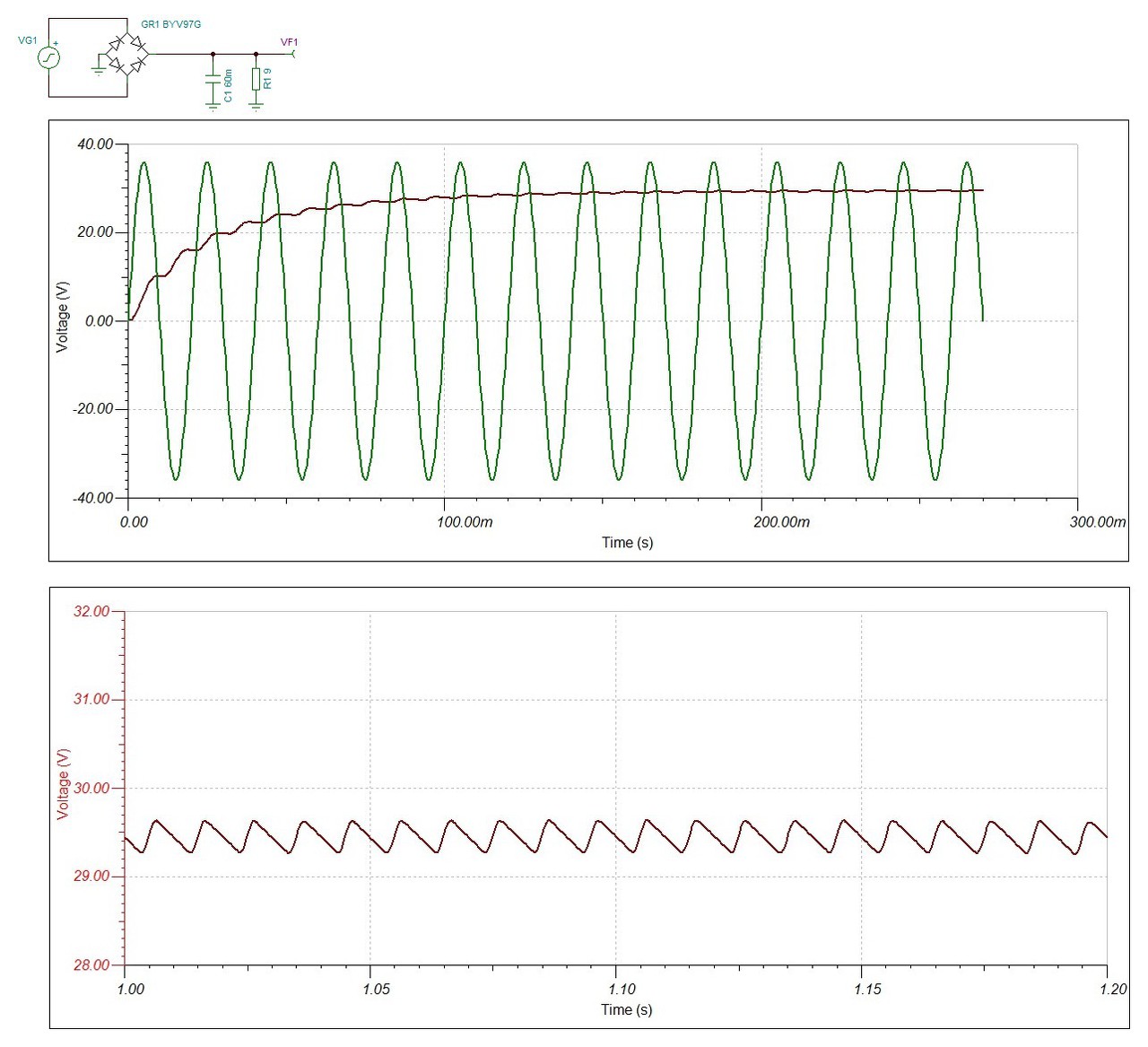

Táp megoldáson tépelődés van...
A régebbi JLH-m ca. 60ezer µF-al van simítva a két oldal összesen, nyugalmi áram 3.2A.

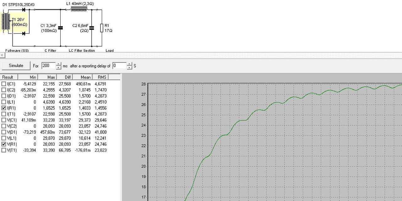

A hullámosságát sosem néztem a tápnak, búgás se nincs, de kíváncsiságból modelleztem a tápot, rettenetes!!! "C" kép...
Ezzel szemben egy kukából visszamentett 40 mH-is induktivitással sokkal kisebb C tagokkal és nyugalmasabb, nagyságrendekkel jobb kimeneti hullámosságot érhetek el.
A szűrés C1= 3300µF - 40mH - C2=6600µF és a kimenő feszültség sokkal barátságosabb kinézetű.
Ráadásul rábukkantam egy félretett 230VA toroidra, 4x13V szekunderekkel, vagyis mindkét oldal önálló szekundereket kaphat, a szimuláció is egy oldalra készült.
Tapasztalat, mérés, vélemény?

(#) steelbird válasza Orbán József hozzászólására (») Aug 25, 2017 /
Nekem mintha más lenne... de ez is csak szimuláció.
Mi az oka, hogy a bal oldali kapcsolásodban 9 Ohm, az induktivitásosban pedig 17 Ohm a terhelés?
Eleve kisebb a terhelőáram a második kapcsolásnál.
(#) Orbán József válasza steelbird hozzászólására (») Aug 26, 2017 /
Az első szimu a jelenleg működő JLH-t mutatja, közös táp, összes terhelés 3.2A.
A második már az új trafó alapján 2 külön táp a két oldalnak és csak 1.6A terhelés oldalanként.
Csupán kondenzátoros szűrésbe hatalmas kapacitások jönnek ki és az nem tesz jót az impulzus szerű "áramszolgáltatáshoz". Még így is kisebb értékű, nem elkók lesznek párhuzamosítva az elkókkal. A valós táp kinézetét ellenőrzöm majd szkóppal...

(#) steelbird válasza Orbán József hozzászólására (») Aug 26, 2017 /
Az én szimulációm szerint 400mVP-P a hullámosság.
Tegnap valami nem volt rendben, szerintem sem.
Most ilyet találtam ki:
(#) Peter65 válasza Orbán József hozzászólására (») Aug 26, 2017 /
A szimulációd szerintem nem jó. Úgy tűnik, hogy a trafó szórása kimaradt, ami akár mH nagyságrendű is lehet, és jótékonyan simítja a töltő áramimpulzusokat. Persze, ha teszel be még DC simító fojtót, biztosan javítja a helyzetet.

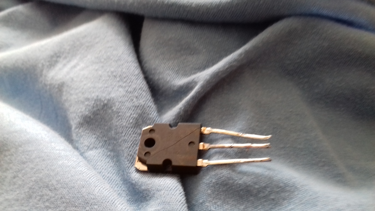

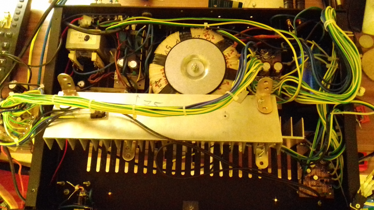

Addig dicsertem a Jlh-t, hogy eldurrant a bal csatorna. Pedig mar pont bejarodott... Az meg vitte a kapacitassokszorozot is. A kapacitassokszorozot feltamasztottam uj bc141el es egy bd245el, igy a jobb csatorna mar szol. A balban elsokent megprobalom csak a ket teljesitmenytranzisztort cserelni. FAIRCHILD remelem jol irom, errol milyen velemenyetek van? Ilyen gyartmanyu flevezetoim vannak most ujraelesztesre.
A hozzászólás módosítva: Aug 27, 2017
(#) Naszrai válasza Naszrai hozzászólására (») Aug 27, 2017 /
A kozepso lab elkekult es a tok meg elrepedt. Hmmm.
A masik is elkekult. Valami sokat kapott
(#) Ge Lee válasza Naszrai hozzászólására (») Aug 27, 2017 / 1
Vajon mekkora hősokkot kaphatott az a szerencsétlen lapka, ha akkora volt a hőmérséklet hogy még a tokon kívül lévő lábrész is megkékült? Az egy durva tévképzet egyesek fejében, hogy 100 fok körül érzi jól magát egy tranyó, vagy valami ilyesmit olvastam. Ha tartósan 60-70 foknál magasabbra melegíted (nem a bordát hanem a lapkát), meg is ástad a sírját.

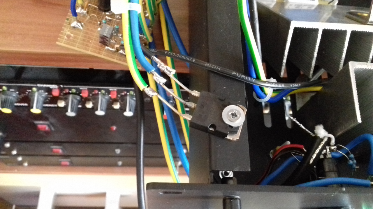

(#) Naszrai válasza Ge Lee hozzászólására (») Aug 27, 2017 /
Nekem maniam a magas hofok, de azt nem allitom hogy a tranyo is szereti. Nekem ez a vegdok egy kiserlet a hatarokat meg ugy talalom meg ha neha atlepem. Csak nagyon sajnalom mert valogatott vegtranyok voltak...
(#) Orbán József válasza Naszrai hozzászólására (») Aug 27, 2017 / 1
Ha a képen látható módon szerelt és hűtött, valamint 100 Celsiuson ment, akkor hősiesen kitartott a végsőkig. A hűtőlemezt így nagyon vékonynak látom, a hőátadás nagyon gyér, a hűtőfelülete felén van a tranzisztor szerelve. Ezen javítani kell, ha egyéb körülmény - áram-feszültség - marad.

(#) Naszrai válasza Orbán József hozzászólására (») Aug 27, 2017 /

Kicsereltem a vegtranzisztorokat, megint el a cucc. Visszevettem az aramot 1.2A-ra, aztan meglatom mennyire melegszik. De igy mintha mar nem szolna olyan szepen. Most bd249 az aramgenerator, bd245 a vegtranzisztor. A betak gyanusan magasak: 180-190-t mertem mind a 4-nel. Gyanitom hogy nem az van a tokban ami ra van irva. A regi ST vegtranyoim 100 koruli betat tudtak...
A homegfutas meg jo lecke volt az A osztaly-t tekintve.
