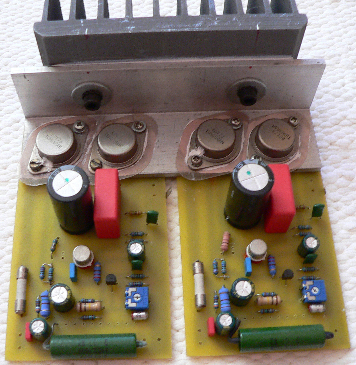

Szépek a panelek. Viszont az a pici trimmer hogyan bírja el a végtranzisztorok jelentős bázisáramát?
A hozzászólás módosítva: Aug 25, 2017
Nem volt vele gond, 2 kOhmos, van sorba vele egy soros ellenállás.
Elmulasztottam a trimmert fix R-re cserélni, így maradt...
Szerintem azért nem mert a végtranzisztoroknak magas a Bétája. Régi Tungsram 2N3055nél jóval kisebb ellenállás kell, mert nagyobb a bázisáram a kicsi Béta miatt.

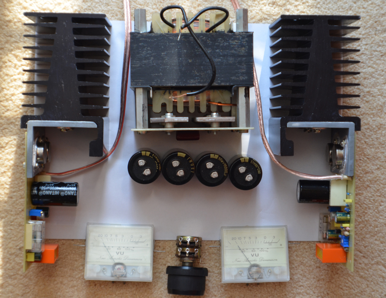

Én azt a TO3féle tokozást nem szeretem. Nehézkes vele dolgozni. Elismerem, jobb lehet a hőátadó képessége, de ezt a BD tokozásútpofon egyszerű a hűtő bordára szerelmi. Egyébként tényleg szép a panel.
A képeken még 2 db JLH. Talán nem vagyok egyedül, ha valamiben örömet találok, építek még egy párat belőle...
Itt egy kicsit más tranyókkal, jobbnak reméltekkel építkeztem. Valamelyik téli napon bedobozolom, nagyobb hűtővel, ez kicsit karcsú. A táp, a nyugalmi áram hozzá 4-6 Ohm terheléshez van beállítva.

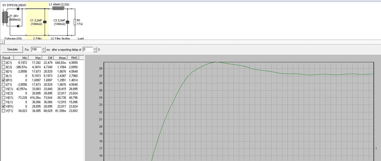

A régebbi JLH-m ca. 60ezer µF-al van simítva a két oldal összesen, nyugalmi áram 3.2A. A hullámosságát sosem néztem a tápnak, búgás se nincs, de kíváncsiságból modelleztem a tápot, rettenetes!!! "C" kép... Ezzel szemben egy kukából visszamentett 40 mH-is induktivitással sokkal kisebb C tagokkal és nyugalmasabb, nagyságrendekkel jobb kimeneti hullámosságot érhetek el. A szűrés C1= 3300µF - 40mH - C2=6600µF és a kimenő feszültség sokkal barátságosabb kinézetű. Ráadásul rábukkantam egy félretett 230VA toroidra, 4x13V szekunderekkel, vagyis mindkét oldal önálló szekundereket kaphat, a szimuláció is egy oldalra készült. Tapasztalat, mérés, vélemény?

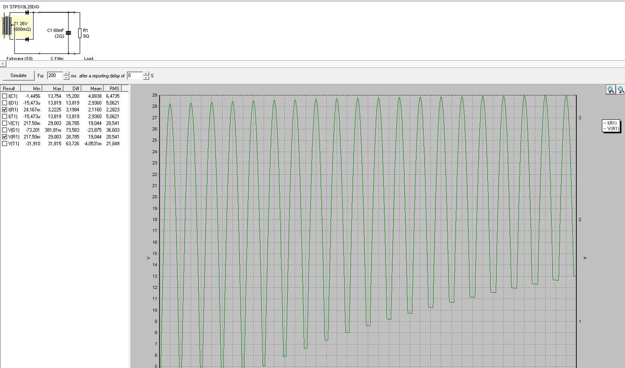

Nekem mintha más lenne... de ez is csak szimuláció.
Mi az oka, hogy a bal oldali kapcsolásodban 9 Ohm, az induktivitásosban pedig 17 Ohm a terhelés? Eleve kisebb a terhelőáram a második kapcsolásnál. A hozzászólás módosítva: Aug 25, 2017
Az első szimu a jelenleg működő JLH-t mutatja, közös táp, összes terhelés 3.2A.
A második már az új trafó alapján 2 külön táp a két oldalnak és csak 1.6A terhelés oldalanként. Csupán kondenzátoros szűrésbe hatalmas kapacitások jönnek ki és az nem tesz jót az impulzus szerű "áramszolgáltatáshoz". Még így is kisebb értékű, nem elkók lesznek párhuzamosítva az elkókkal. A valós táp kinézetét ellenőrzöm majd szkóppal... @ Naszrai A tápba nem szeretnék sokszorozót, érzésem szerint nem olyan jó, kevésbé vélem dinamikusnak.
Az én szimulációm szerint 400mVP-P a hullámosság.

A szimulációd szerintem nem jó. Úgy tűnik, hogy a trafó szórása kimaradt, ami akár mH nagyságrendű is lehet, és jótékonyan simítja a töltő áramimpulzusokat. Persze, ha teszel be még DC simító fojtót, biztosan javítja a helyzetet.
