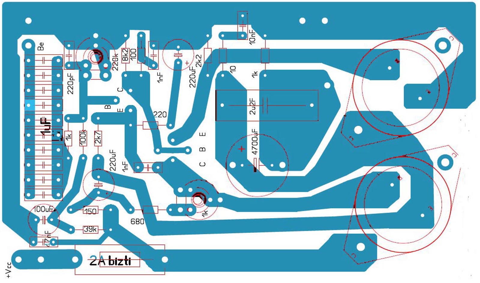

(#) Monster02 válasza Suba53 hozzászólására (») Aug 17, 2021 /
Ilyen lenne...
(#) Suba53 válasza Monster02 hozzászólására (») Aug 17, 2021 /
Kicsit vastagíthatnád a nagy áramú vonalakat, meg a földet.
Nem akarod állíthatóra a nyugalmi áramot, meg a munkapontot? Vagy majd cserélgeted az ellenállásokat?
Én raktam a nyákra egy tápfesz elkót is, soha nem árt a legközelebbi ponton hidegíteni.
Aztán majd kiderül a vallatásnál, hogy viselkedik.
Ágoston tett egy ellenállást a teljesítmény föld ág, és a bemeneti föld közé, talán nem hülyeség.
A nagy áramú részeket megvastagítom. A többit még meg látom.
A nyugalmi áram fix. A munka pont is fix. Rosszabb esetben ellenállás csere.
A táp elkó külön panel pufferekkel.
(#) mek-elek válasza Monster02 hozzászólására (») Aug 17, 2021 /
A 220µF-kat kicsit távolabb tenném a hűtőfelülettől. És ha nem zavar, lehet ezüstözött tömör rézdrótot forrasztani a fóliára, és maradhat ahogy van.

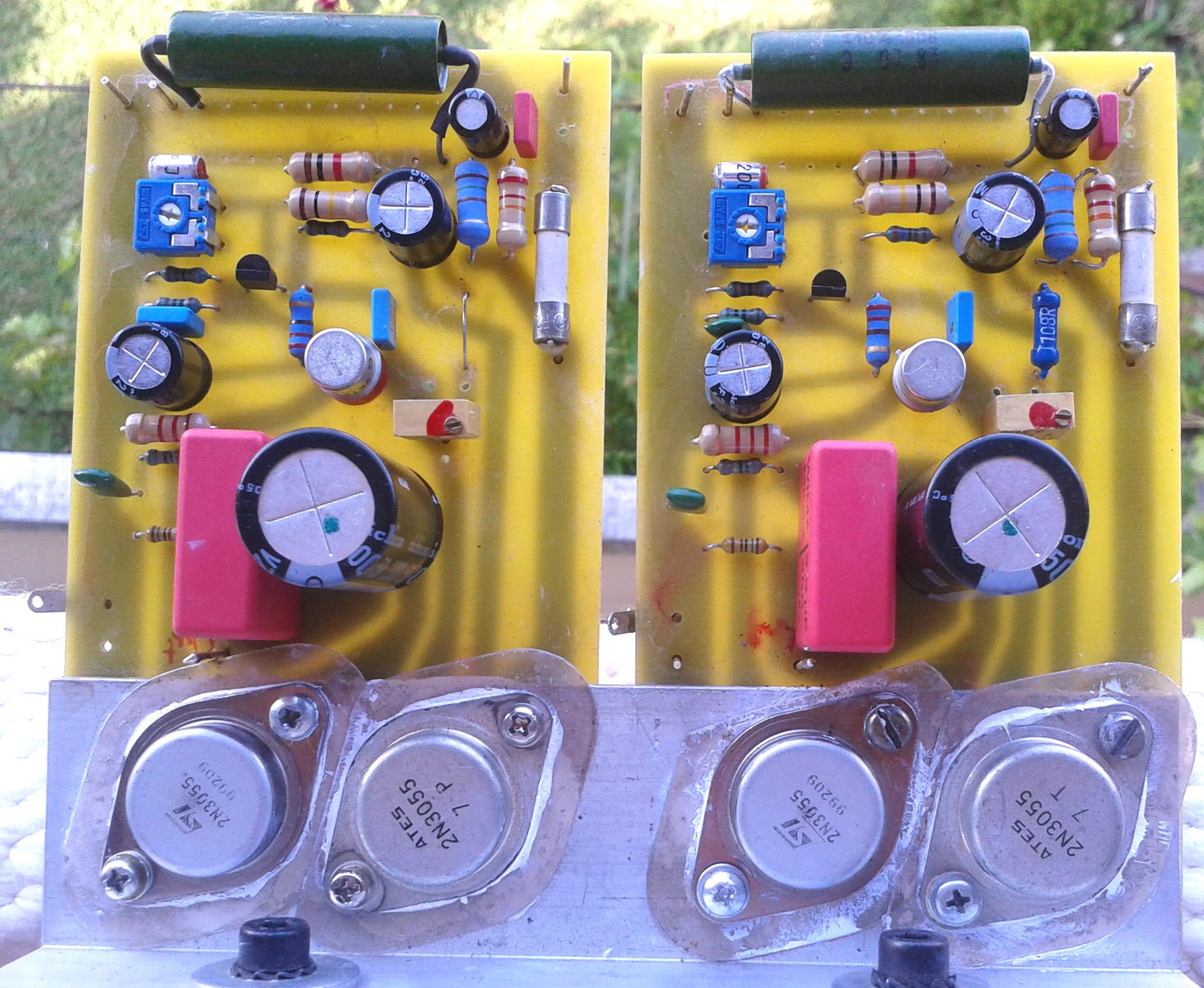

(#) Aladdin25 hozzászólása Aug 21, 2021 /
Sziasztok szeretnék segítséget kérni van egy jlh 1969 erősítőm amit én raktam össze nem nyaklapon csak üres bakelitlapon legszerelve építettem az egyik oldalon mindent be tudok allitani a masik oldalon a nyugalmit tudom állítani de a fél tápot nem vagy 3-4volt ha feljebb akarom állítani felugrik a tap feszültséggére a tapfesz egyeniranyitas után 23volt terhelve. A tranzisztorokat a két oldalon cseréltem hatha en rontotam el rajta de ugyan azt produkálja. Nem tudom mit ronthattam el 6ohmra szeretném használni 1.6A nyugalmival ez alapján szereltem a kondik és ellenállás 4ohm nak megfelelően cserélve.
(#) Suba53 válasza Aladdin25 hozzászólására (») Aug 21, 2021 /
Mit értesz egyik oldal másik oldal alatt? Két egyforma erősítőd van, jobb és bal oldal?
Ha az egyik tökéletes, akkor nézd meg, hogy a másik miben más, és azt igazítsd ki.
Más lehet például a tranzisztorok bétája, hibás, megnyúlt ellenállás, zárlatos kondi, kontakthibás potméter, stb.
Én a féltáp beállító potit nézném meg először.
A hozzászólás módosítva: Aug 21, 2021
(#) Aladdin25 válasza Suba53 hozzászólására (») Aug 21, 2021 /
Két darab panelt csináltam, arra ertem egyik oldal illetve másik nem látom a különbséget az a bajom és nem latok különbséget sem köztük cseréltem az ellenállásokat. Lehet inkább a hibás oldalt elejéről ujra építem az lehet gyorsabb nem vagyok profi nem tudom merre induljak ezzel a hibával. De köszönöm szépen a segítséget.
(#) Ódenka válasza Aladdin25 hozzászólására (») Aug 21, 2021 /
„Én a féltáp beállító potit nézném meg először.”
Valamint a hozzá tartozó munkapont beállító ellenállásokat, forrasztásokat is.
(#) keszeg01 válasza Aladdin25 hozzászólására (») Aug 21, 2021 /
Jó estét.
Az első tranzisztort is meg kell nézni mert van gyártók akik más lábkiosztást használnak.

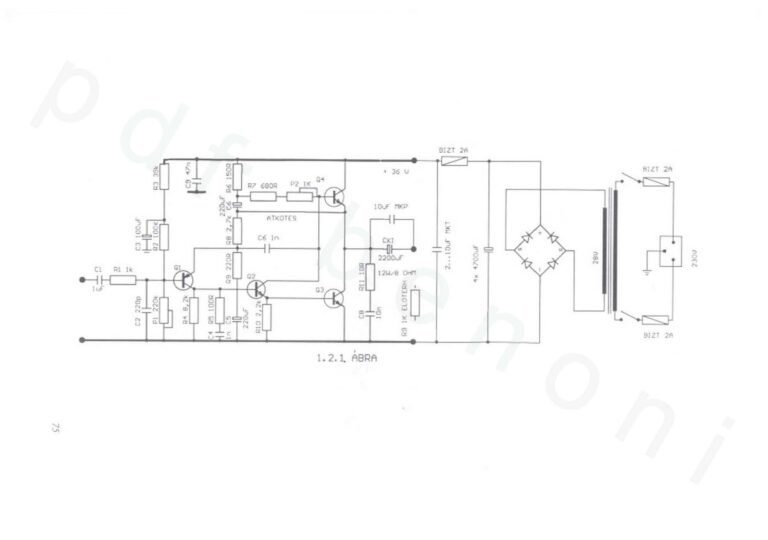

(#) btamas81 válasza Aladdin25 hozzászólására (») Aug 21, 2021 /
Ezzel a kapcsolással én is megjártam mert figyelmetlen voltam. Ez ugye 36v ról megy. Te meg 23volttal hajtod. Próbálj már meg valamit.
Az r6 100ohm, r7 560ohm (vagy 470) és úgy próbáld. P1 helyére 100k ellenállás.
(#) Aladdin25 válasza btamas81 hozzászólására (») Aug 22, 2021 /
Sikerült beallitani de valami meg most je jo az R8 es R9 közös pontján amelyik mukodik ott 11volt van ami nem szólal meg azon 1volt van.
(#) btamas81 válasza Aladdin25 hozzászólására (») Aug 22, 2021 /
Ez, hogy miért van, egy nálam okosabb fogja megmondani.
Köszönöm szépen a segítséget sikerült megoldani, de menet közben a működő oldalon sajnos az mjl tranyok meghaltak valószínűleg hamisak voltak ebayos vásárlás volt cseréltem bd249-re telefonról mar szépen szol nagyon. Meg kicsit foglalkoznom kell vele ha mást kotottem rá akkor lesz rajta egy alap bugás gondolom foldhurok mert még nincs a bemenet testelve.
