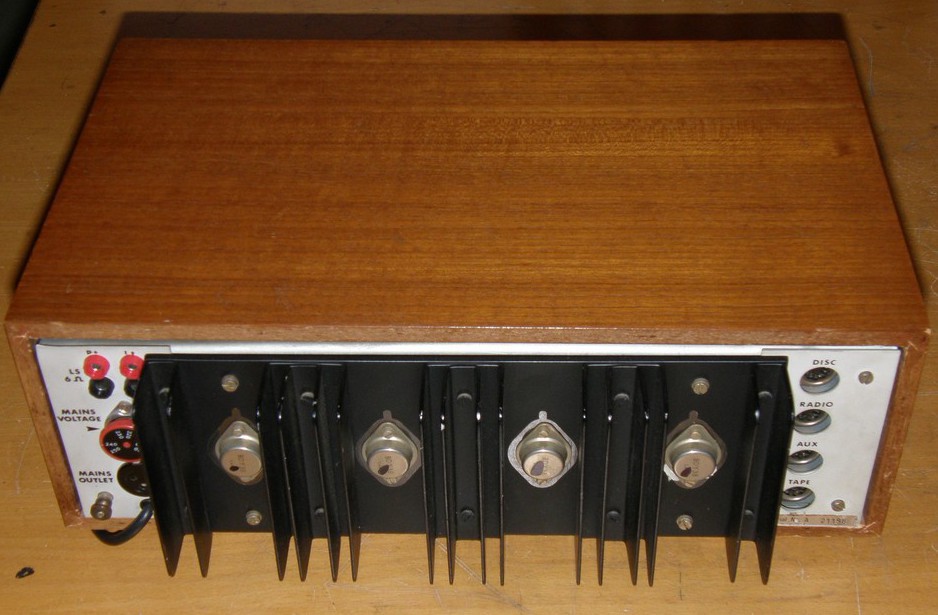

(#) tunerman hozzászólása Nov 22, 2021 / 2
„Nezd meg a Shugden erositojet. Az nagyon be van kuckozva. Az ős Shugdenről beszelek. Birja!”
Csak a hűtőbordák a készülékházon kivül vannak
https://www.audiovintage.fr/leforum/viewtopic.php?t=26913.

(#) mikldesign válasza tunerman hozzászólására (») Nov 22, 2021 /
Igen, erre ondoltam, és a megnézd, ezek a bordák nem valami combosak. De forró is rendesen. A doboz pedig elégg zárt, mégsem sült meg a trafó, a kondik is birták. Az általam használt borák ennél fickósabbak, de biztosan elkövettem tervezési méretezési hibát, hogy igy jártam. Kapizsgálom is, hogy hol.
(#) mek-elek válasza mikldesign hozzászólására (») Nov 22, 2021 /
Nem a doboz miatt sül, vagy nem sül meg a trafó. És a hűtés nem csak a bordából áll. Nálam szokott dolog a hőpuffernek nevezett alutömb, és arra jön a borda. Persze a méretek igény szerint. A tömb lényege az azonnali hőelvonás a hűtendőről, a többi a hőközvetítés a levegőnek. Az arányok fontosak, mert különben hőtorlódás lép fel. Ha minden jól van méretezve, akkor a borda körüli levegő a legmelegebb, majd visszafelé lépésenként kevésbé melegek az hűtésegységek. A probléma ott van ahol tapintásra a meleg közel azonos, vagy fordítva van.
