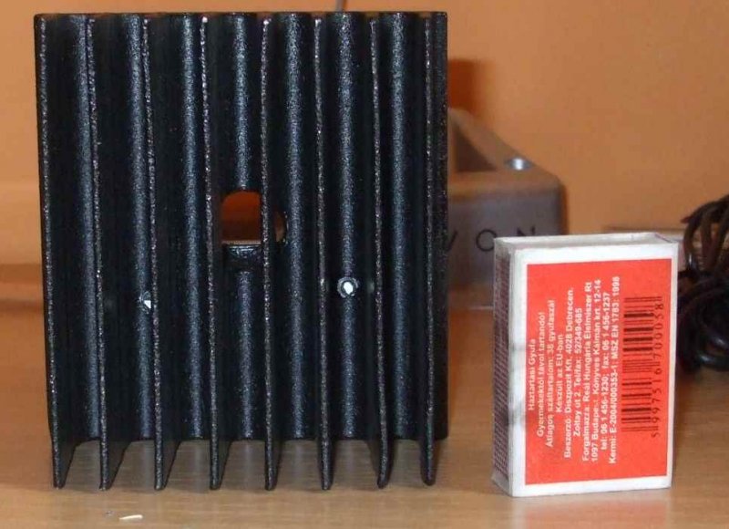

(#) bgsf válasza hapro hozzászólására (») Dec 18, 2008 /
a tápegység csatornánként 230V/28V AC 150VA. a nyugalmi áramot 1,2A-re tervezem. most kivételesen gyári trafókat használok, mert van ilyenem...
szerintem kipróbálom egy ilyen bordával, aztán leírom mit tapasztaltam. először egy csatornát építek meg. ha szobahőn nem megy feljebb 60-80foknál akkor OK! ha feljebb megy akkor gáz van.
nem gondoltam hogy ekkora fába vágom a fejszém! AB osztályú erősítőnek ez a borda 100W-hoz is elég...
(#) Doncso válasza bgsf hozzászólására (») Dec 18, 2008 /
Nekem kettő darab 50W-os AB osztályosnak a bordája van rajta, ez elegendő......kb 15 percig Az akt-453-asoknak a bordái..
(#) hapro válasza bgsf hozzászólására (») Dec 18, 2008 /
Szerintem a tranyó tokhőmérsékletét mérd, és ne a bordáét, nálam a tokhőmérséklet pár óra járatás után olyan 80-90 fok. A hatalmas felületű hűtés meg közel nincs annyi.
Mondjuk elég f....szul oldottam meg a hűtését, átépítés előtt áll a kicsike, szóval van egy hatalmas L alakba meghajtott kb 40X45cm-es 5mm-es alu lemez, ami egyben a teteje, és hátulja, ahhoz vannak belülről fogatva asszem T profillal a végfokok, amiken ugye a tranyók vannak. Az 5mm-es alun felülről meg 4db nagy hűtőborda van.

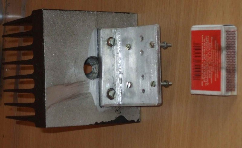

(#) lamalas válasza bgsf hozzászólására (») Dec 18, 2008 /
Nos, A osztalyu erositok eseteben en nem tartom tul szerencsesnek az L idomok hasznalatat, de ha mashogy nem lehet megoldani, akkor OK. Azonban az az L idom amit a hozzaszolasodhoz csatolt kepen latni rendkivul rossz kialakitasu ugyanis a hutobordahoz erintkezo felulet eleg kicsi ami nagyon elonytelen a megfelelo hoatadas szempontjabol. En lehetoleg olyan vegtranyot hasznalnek ilyen bordahoz amelyek kozvetlenul feszerelhetok ra (pl. TO220, TO-3P, stb.) es elkerulnem az L idomot.
A csatolt kepen az en erositom belsejet lathatod. Vegtranyoknak en is olyan tokozast valasztottam amit kozvetlenul a bordara tudtam szerelni. Mindamellett a tranyok kozvetlenul a NYAK-ba vannak forrasztva, es ami meg nagyon jo, hogy az erosito bemenete a leheto legtavolabb kerult a trafotol, nagyon rovid, arnyekolatlan vezetekek is elegendoek bemeneti RCA csatolakozhoz, a tapvezetekek szinten rovidek. Mindennek az eredmenye, hogy meg fejhallgatoval is alig hallhato brummja lett az erositonek, mindosszesen 14700µF-os puffer mellett, mindenfele CLC v. CRC szurest mellozve! A bordak jol ellatjak a feladatukat (a tranyok kozvetlenul rajta csucsulnek). Az erosito hangjarol csak annyit, hogy mar sokakat rabul ejtett ... En valszeg fejhallgato erositonek fogom idovel atalakitani.
(#) bgsf válasza lamalas hozzászólására (») Dec 19, 2008 /
igazad van, csinálhattam volna nagyobb felületet is az L alakhoz. mint írtam, még sosem építettem A osztályű erősítőt. kipróbálom ezt, ha jó akkor marad ha nem akkor bontani való. a két felület szilikon bázisú zsirral kiegyenlítve.
amúgy a képen látszik hogy a végtranzisztorok elég közel vannak a bordához. azért nem használtam olyan tranyókat ami közvetlenül a bordára megy, mert a 3055-öst írták jobbnak. ráadásul a QUAD--hoz is ilyen tranyók mennek(vagy a 3442), és az is kb 20W-ig A osztályban szól, csak azután kapcsol át AB osztályba.

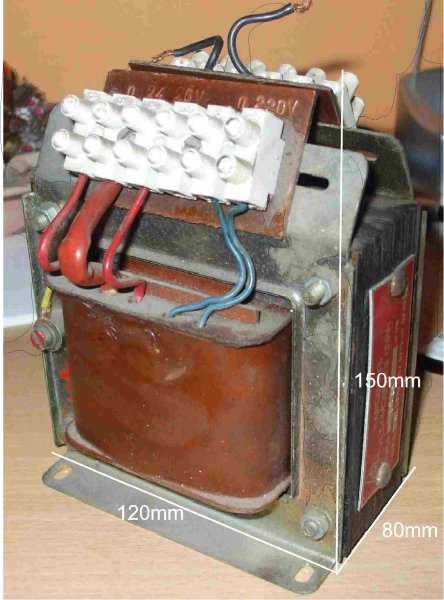

(#) bgsf hozzászólása Dec 19, 2008 /
és itt a trafó.eredetilaeg 150VA-s 24/26V-s 220V-nál. mivel 230V a fesz ezért most terheletlenül 28,7V a szekunder fesz.
súlya:3,9kg
méretek a képen.

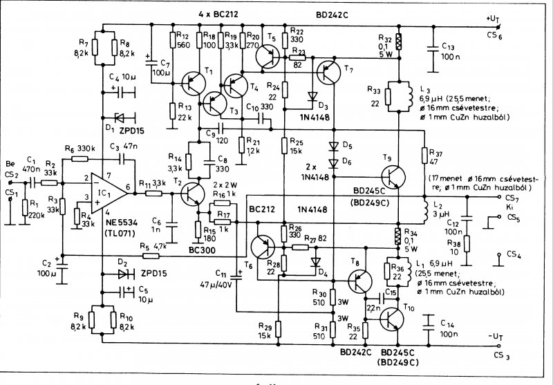

A Quad 405-nél a T7 az A osztályú erősítő (munkaellenállása(i) az R30-31). A kimenetre a nagy áram az L2-n érkezik a végtranzisztorokról (T9-10). Az A osztály felől pedig az R37 47 Ohm -on keresztül. Ezen nem megy át 20W....

a Quad-nál a 2 BD242 az A osztályú végfok. azért melegszik a QUAD is annyira. kb 20W felett kapcsol át AB osztályba, és onnét 100W-ig meg sem áll.
(#) CIROKL válasza bgsf hozzászólására (») Dec 19, 2008 /
Nos ez nem ígyvan nem a 2 darab 242 az A Nézz Utánna! A 4 -es ábra!

A bordád pedig lepkepuki egy A osztályhoz, kicsit tényleg értenél hozzá,mint ahogyan eddig hangoztattad, rájönnél te is. Pláne azzal az L idommal.
Ne viccelj már, nézz meg a google ba képeket az A osztályos végfokokról utánna nézegesd a bordát, hát JLH ki fog röhögni ha rányomsz egy ekkora alut, pillanatok alatt felforrósodik, ha egyáltalán át tudja adni a hőt szerencsétlen 3055- a vékony alun keresztül. Olvass csak utánna itt ebben a topicban mekkora fesz és nyugalmi áram mellett mekkora hőt kell elfűtenie szegénynek, ez olyan mintha egy BMW-re tennél egy kis trabi kereket.

a hűtőborda felülete meghaladja az 1000 cm2-t csatornánként. az L idom 5mm alu lemezből van és az eredeti NYÁK-hoz van készítve. mivel ott is a NYÁK-ra vannak ültetve a 2N3055-ös végtranyók, gondolom nem folyékony nitrogénnel vitték el róluk a hőt.
gondolom építettél már más áramkört (pl stabilizált táp meg ilyesmi......) ahol szintén teljesítmények mennek a levegőbe. remélem 1000 cm2 elvisz "vacak" 50W-ot.....
mivel 38VX1,2A= 45,6W!

szerinted nem elég 1000 cm2-es borda csatornánként?
most olvastam az eredeti leírást hogy a nyugalmi áram 300mA-1,7A-ig mehet. ez azért már elég széles tartomány. a hűtőborda amit használok egy 30 KW-os tirisztor hűtése volt.

(#) KD mester hozzászólása Dec 20, 2008 /
Megemlíteném, hogy a Quad sehány vattig sem szól A osztályban.
A nagyjelű feszültségerősítő (VAS) A-osztályban működik, mint minden más létező erősítőnél.
Kis jelamplitudónál ez szolgáltatja a kimeneti áramot az R37 jelű 47Ohm-os ellenálláson keresztül.
A végfokozat B-osztályban (igazából már C-osztályban) működik, mivel előfeszültség nélkül üzemel, nincs nyugalmi árama.
Mikor ez a végfok belép és leveszi a terhet az A-osztájú VAS-ról, akkor egy óriási meredekségnövekedés lép fel a kimeneti fokozat karakterisztikájában, hirtelen lecsökken a kimeneti ellenállás, gyakorlatilag terhelt kimenetnél ugrásszerűen megnő az erősítés. Ez az áramnövekedés az L-tekercsen feszültséget indukál a frekvencia függvényében +6dB/dekád meredekséggel növekvő amplitúdóval. A tekercs a visszacsatoló hálózatba van beiktatva, mégpedig úgy, hogy a rajta eső feszültség akkora erősítéscsökkenést okozzon ami kikompenzálja a hibát. A kéthurkú visszacsatoló hálózat első tagja a VAS 120 pF-os miller kondenzátora. Kis áramnál ez a hurok működik -6dB/dekád frekvenciafüggéssel így a tekercs frekvenciafüggő hibajele eredően mindíg akkora hatást gyakorol a kimeneti jelre, hogy kikompenzálja a kapcsolási hibajelet. Mikor belép a végfokozat a kimeneti áram produkálásába,bekapcsol, akkor a tekercsen folyó áram hatására a tekercsen hibafeszültség esik és ez a visszacsatoló hálózatba vezetve kikompenzálja a végfok bekapcsolása által keltett hibajelet. Mindehhez pontos visszacsatoló hálózat ellenállásértékek, pontos miller kondezzátor , pontos kimeneti 47Ohm és pontos 3uH-induktivitás kell, hogy jól történjen meg a hibajelkioltás.

Az lehet hogy egy 30 KW os tririsztor volt rajta . de itt majd egy fránya kis 2n3055 nagyon megfogja neked izzasztani! Már mondottuk neked ez ide kevés esetleg csatornánként 2-3 darab kellene! ha 1,7 Amp a karod járatni ?természetesen elegendő ! abban az esetben ha a nyugalmit csak 300- 500 Milire állítod? Ezt viszont a próba fogja megmutatni ezt előre csak saccolni lehetséges.Még mindig azt tudom javasolni építsdmeg , ezt a JLH át és utánna majd referálunk a történtekről ! Addig még saját magad megnem tapasztalod a történteket addig csak találgatni tudsz , vagy rákell hogy hagyatkozz a másik ember véleményére!

a furat a hűtőborda közepén M12-s. ebben volt a tirisztor.
(#) hapro válasza bgsf hozzászólására (») Dec 20, 2008 /
Te! Értsd már meg, hogy az a bodra nevetséges ehhez a végfokhoz!
De majd rájössz magad is ha itt senkinek nem hiszel.

(#) bgsf válasza KD mester hozzászólására (») Dec 20, 2008 /
tehát a B osztályú végfok bekapcsolásáig nem szól semmi.... mert ezt írtad.... addig az A osztályú csak csücsül a bordán melegszik de semmit sem csinál. mikor a kimenő jelszint meghalad egy értéket akkor a B osztályú végfok meg ezerrel ontja a powert.
