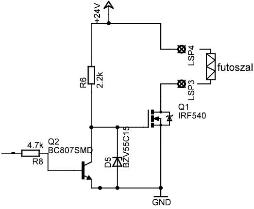

Sziasztok !
Attila féle pákaszabályzómat(I. verzió) szeretném átalakítani egyenfeszültségű 24 V-os táphoz(átalakított PC táp) Az itt látható Páka meghajtás rajzon a 4,7 k ellenállás a 324-es kimenetéről jön ? Azt a triakos változat 470 ohmja helyett kell betenni ?
