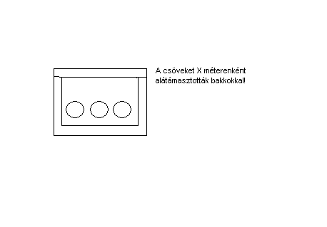

Optikai kábelt kellene behúzni távhős csatornába, csak az gond, hogy egy ember nem fér be. Ez a kis alagút kb 70cmx40cm-es, van benne minimum 3 cső szigeteléssel. Tehát ezek is elveszik a helyet! Az alagútban előfordul 90 fokos kanyar is és "S" kanyar is! ezeknek a kanyaroknak az áthidalását kellene nekem megoldani! Ha tudtok rá valami okosat akkor légyszíves osszátok meg velem. Előre is köszi!

A csövek kb 20 25 cm vastagok szigeteléssel együtt!
Egy "U" alak és rajta egy záró beton lap. Föld alatt van. a két vége között van egy szerlő akna! Az alagút tartalma a csövön kívűl nm ismertlehet bent beomlás, stb! Ha beomlott akkor nemfoglalkozunk vele!

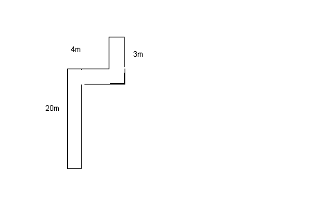

Egy infót azért nem adtál meg..
Milyen hosszú összesen és milyen tagoltsággal ? Pl.: összesen 10m hosszú egy S és egy L fordulóval? Vagy 500m hosszú 3db S és 4db L fordulóval ??? más-más kategória.. Szerintem is érdemes a fordulóknál bontani mint sokat költeni robotra..
Mellékeltem egy ábrát, a távolságok fel vannak rajta tüntetve!
ez azért elég hosszú
