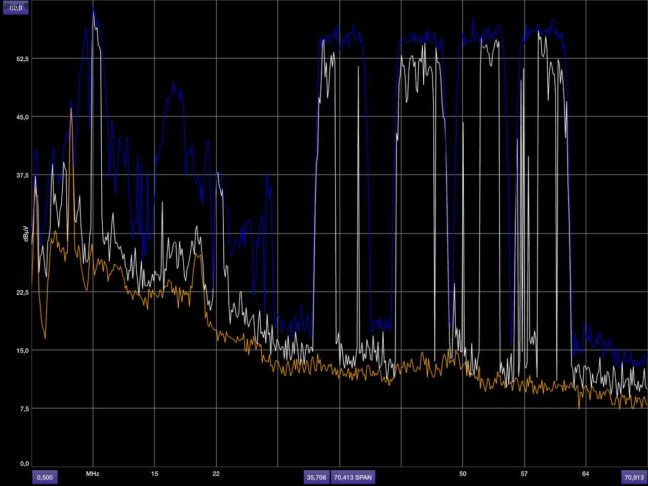

(#) Massawa válasza pucuka hozzászólására (») Nov 13, 2017 /
Ettöl már fényévekre vannak a modern hálozatok. A modemhez ma már >38 dB a digitális jel/zaj viszony kell (MER), és már a szedett vedett hálozatoknak is lassan becsukták a kaput, mert tönkreteszik a jot is (minden jel ugyanabba a központba megy.)
A képen is látni, hogy bizony itt a jel legalább 35 dB-lel nagyobb mint a zaj. ( és ez még mindig nem a legjobb).

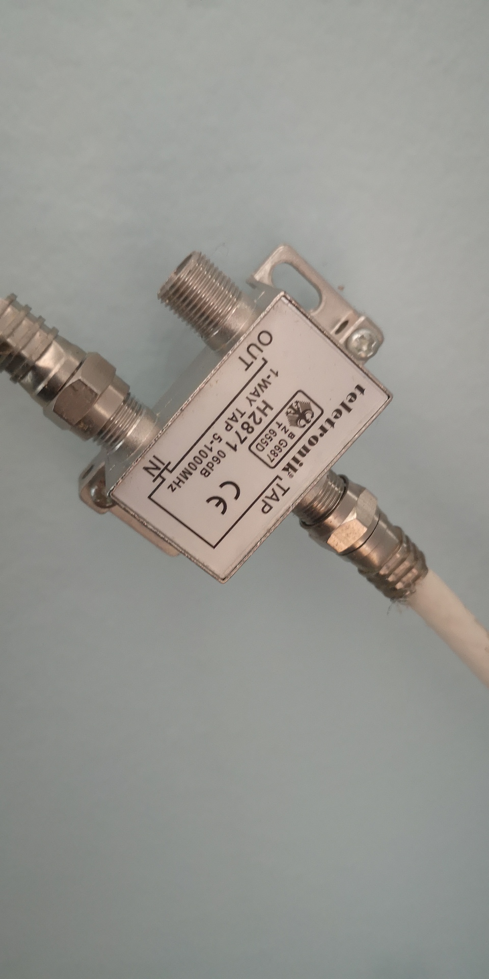

(#) teglascs hozzászólása Jún 14, 2018 /
MTelekom, koaxkábeles internet (+IPTV) gondom van.
Nem most kezdődött, hogy a router újraindulgatott (ilyenkor persze megakadt a net és a TV), de pár hete "megállt, mint a szög", így nem halogathattam, hogy felhívjam a központi hibabejelentőt.
Kijöttek, router csere, pár napig jó, utána megint újraindulgat.
Hívom őket, kijönnek, kicserélik megint a routert. Akkor jó, de pár perc múlva az eszköz megint kezd újraindulgatni. Gyorsan visszarendeltem a szerelőt, valamit mókolt magán az eszközön(?, nem tudom pontosan, anyósom volt otthon), "most már jó lesz".
Az lenne a kérdésem, hogy kell a magentás szerelőknél legyen valamiféle teszter, amivel minősíteni tudják a bejövő jelet? (jelszint, jelminőség)
A másik kérdésem: a csatolt képen lévő asszimetrikus elosztónak(?) mi a funkciója? (Rossz lett a kép, bocsánat, de alulra megy az utcai bejövő, fölülről pedig elmegy a jel "data" és "TV" irányba.)
Köszi a válaszokat előre is.

(#) Massawa válasza teglascs hozzászólására (») Jún 14, 2018 / 1
A szerelönek általában ott van a táskájában a müszer, lehet, hogy a fejében a tudás is. Ha a kettö összeáll, akkor 3-5 perc alatt minösiteni tudja a vonalat.
Ha nem tette meg, jelentsd be, hátha találnak valakit aki jobb csillag alatt született.
Hasonlo esetekben nem a szinttel van a gond hanem sok minden mással, amit csak müszerrel lehet gyorsan és biztosan megmérni.
Az az eloszto meg a visszirányt veszi le a TV hálozatrol. Azaz a modemet ( ha van STB akkor azt is) a DATA kivezetésre kell kötni, minden sima TV-t meg a másikra.

A képedhez: Az MMWO5 - nek a bemenete a szimpla F alj. A két kimenet közül a Data a visszirányos ág a TV pedig tartalmaz egy HPF85 nek megfelelő felüláteresztő szűrőt is, tehát ott internet nem lesz. Az F csatlakozókat amerikai vendégmunkás szintre tervezték, csak a bekötését precízen illik csinálni, kilógó izék nélkül. Jó ha krimpelős, vagy pusheres csati van, nem kombinált fogóval nyomva. A tekerősek közül a Németek a használhatóak a többi kuka. Az aluszallag árnyékolást már nem hajtjuk vissza, csak a "szőröket". Egyébként egy hibás csatlakozó okozza a problémát, lehet nem nálad.
