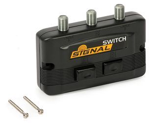

(#) ht1080z válasza raczg hozzászólására (») Jan 15, 2011 /
Készáruban még nem találkoztam jó megoldással. ( nyomógombos kézi átkacsoló az van sokféle pl.: képmelléklet )
Szinte biztos hogy a kettő zavarná egymást, ha megirod a vételi helyed akkor biztosra is megmondom, lehet hogy szerencséd van és van megoldás.
(#) raczg válasza ht1080z hozzászólására (») Jan 15, 2011 /
A vételi hely Orosháza
Nem jó ! Ott már vagy 10-12 éve sem lehetett jól "leválasztani" a földfelszínieket a kábeltv től.
Olyan kézi kapcsolót amit a képen látsz Kerekes Jancsi boltjában ( Elektroart ) tudsz venni , ha valami jobbat nem találsz.

(#) tacsy69 hozzászólása Jún 3, 2015 /
Szeretnék információt kérni a következőkkel kapcsolatban:
Van két kábeltv előfizetésem, egy t-home és egy digi. A t-home koax kábelen jön be, analóg csatornákat ad, a digi optikán érkezik, majd egy médiabox után szintén koax hálózaton jut el a tv-ig, digitális és analóg csatornákat is biztosít.
Jelenleg a digit használom, de lenne egyetlen csatorna amit szeretnék a thomeról nézni, viszont a kézi átkapcsolós megoldásokat szeretném elkerülni. Lehet gazdaságosan olyan sávszűrőt építeni ami csak ennek az egy csatornának a frekvenciáját engedi át, alatta - felette vág? Jól gondolom, hogy egy ilyen szűrő beiktatásával a két hálózat egyesíthető?
Köszönöm előre is.

(#) Inhouse válasza tacsy69 hozzászólására (») Jún 4, 2015 /
Vegyél távirányítós átkapcsolót!
