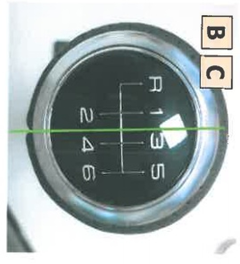

Van egy váltógomb összeszerelési folyamatom, amibe időnként hiba csúszik be. A képen látható gombon a plakett (vagy lencse, amin a számozás látható) elfordulási szöge max 1,5 fok lehet mindkét irányban a gomb vázának merőleges síkmetszetéhez képest (remélem érthetően magyarázom). Sajnos a jelenlegi rendszerrel ez nem valósítható meg biztosan.
Ezért szeretném kamerával megfigyelni a plakett szöghelyzetét. A kamera képét ccd vagy cmos dolgozná fel. Visszacsatolásként elég lenne egy piros és egy zöld visszajelző led.
Lehetőleg még a plakett felhelyezése előtt jeleznie kellene (megelőzvén ezzel a hibát), mivel a plakettet ragasztó köti fel.
Milyen kamerát, milyen rendszert tudnátok ajánlani?

Mit szólnál hozzá, ha azt mondanám vegyél egy fényképezőgépet? Méghozzá egy Canon point and shoot kellene neked, amit meg lehet támogatni CHDK-val. Ezután már csak rögzítened kell és írni egy kis basic programot hozzá, ami feldolgozza a képet, amit a fényképezőgép lát.
Gyakorlatilag egy fényképezőgéppel és a hozzá való külső áramforrással megoldhatod a dolgot (visszajelzésre meg használhatod a fényképező kijelzőjét is). Persze ha automatizálni akarod, akkor a szkript lefutását az usb remote funkcióval oldod meg, mikor a váltógomb beér a megfelelő pozícióba.
Az egyenes vonalak felismeréséhez (ami alapján elfordulást tudsz számolni) keresgélj a Hough transzformáció témakörben guglibarátunknál! (Hogy érezd a dolgoban rejlő lehetőségeket nézd meg ezt az oldalt!)
