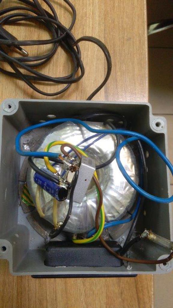

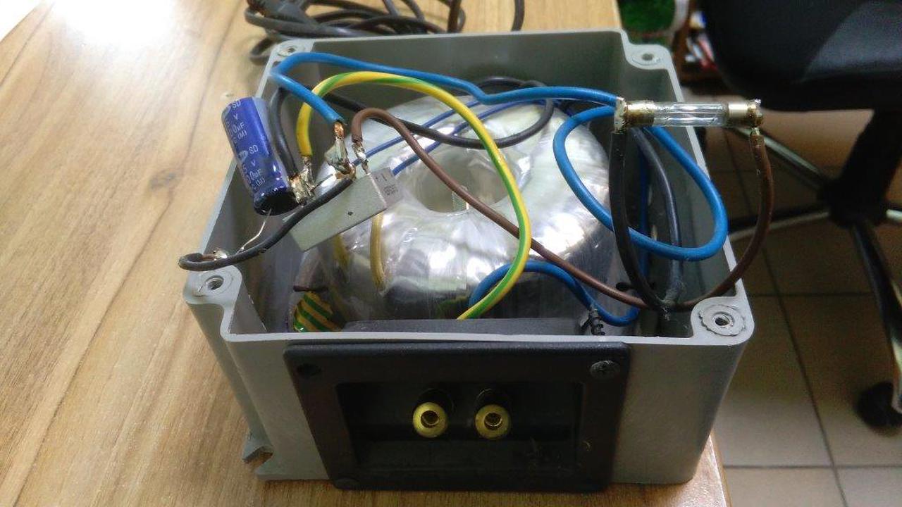

Ma találtuk: 16 kamerás analóg rendszer kameráinak a tápegysége, különös figyelemmel a toroid trafó alátámasztására szolgáló vídiás flex korongal
(#) Tomi20 válasza Remci hozzászólására (») Okt 6, 2016 /
És a tápegységnél volt probléma? Én is egy olyan cégnél dogozok, ami foglalkozik mindennel (is), és elvárás, hogy oldjuk meg, persze ez sokszor nem szakszerű, inkább szükséges megoldás, bár ilyen megvalósítás tényleg nem jutna eszembe, de nem is fogom alkalmazni...
