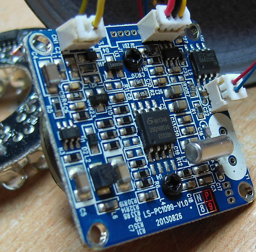

(#) levaitamas válasza Buvarruha hozzászólására (») Jún 16, 2016 /
A tápja rendben van?
(#) Kovabe válasza Buvarruha hozzászólására (») Jún 16, 2016 /
Az jó lehet valamire. Igen én is AGC-re gondolok. Nézd meg hogy a kamera mögött van e egy pici joystik a vezetéken és akkor azzal tudsz állítani rajta. Amúgy ha nincs lehetőség rajta akkor megoldódik agy éjszaka után, nekünk is volt ilye probléma és egy éjszaka teltével helyre állt.
(#) Buvarruha válasza Kovabe hozzászólására (») Jún 16, 2016 /
Éjszaka után sem oldódott meg, épp ezért próbáltam kézzel is letakarni, be is kapcsolt az infra, de nem akar változni. Hagytam neki időt pihenni táp nélkül, nem változik. Amúgy a képe nagyon jó volt (a videó egy kínai PC-s DVR-el készült, ami borzalmas sajnos) egészen az ominózus áramszünetik, ami csak annyi volt, hogy lekapcsoltam az UPS-t majd vissza, mert erről mennek a netes hálózati masinák is és így egyszerűbb mindet resetelni.
A táp rendben van.
(#) Buvarruha válasza Buvarruha hozzászólására (») Jún 16, 2016 /
Ennyi a bele, semmiféle álítási lehetőség nincs. Most van más dolgom is, majd estefelé végiméregetem.
Ez meghalta magát, a hátán lévő össze passzív alkatrész, csak tápáramkör, illetve a kimeneti jel található rajtuk, meg az infra kapcsololó, minden más a a szenzorba van integrálva. Szerencsére kapható, ócsó pénzért. Sötét kép mellett teljesen normális, ahogy világosodik, váltogatni kezdi a normális és a túlexponált módot, majd tovább világosítva úgy is marad. Bővebben: Link
(#) Buvarruha válasza Buvarruha hozzászólására (») Júl 5, 2016 /
Jelentem, hogy a linkelt íbéjes kamerabél megérkezett és jobb, mint a gyári.

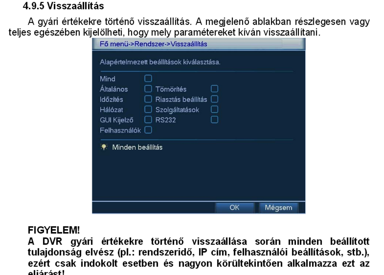

Egy kis segítségért fordulnék hozzátok.
Adott egy Genesis Pro H.264-es kamera rendszer beltéri egysége.Az volt a gond ,hogy valaki belepiszkált és kikapcsolta az auto felvételt , természetesen az admin jelszót is állította.Most mivel az admint nem ismerjük és guest módban gyakorlatilag csak nézelődni tudok, az lenne a feladat ,hogy valahogyan visszavarázsoljam alap beállításokra.Próbáltam lehúzni a winchestert , hálózatot elvettem tőle és a gombelemet is kikaptam az alaplapból hátha elfelejt mindent, d sajna nem működik ez az ötlet.
Tudnátok segíteni hogyan lehetne újra alap beállításokra visszaállni?

A menűben a gyári visszaállítás megy ?Próbáltad ?
A hozzászólás módosítva: Júl 21, 2016
(#) havranarpi válasza eyess hozzászólására (») Júl 21, 2016 /
Admint kér a gép. Mindenféle szoftveres visszaállításhoz.
(#) eyess válasza havranarpi hozzászólására (») Júl 21, 2016 /
Értem , akkor csak egy megoldás marad , ha gép szoftverét frissíted .

Nos a gép linux alapú , ha hálózatról be tudsz lépni a gép menüjébe , akkor onnan vagy frissíted a /dev/sdb1 fájl tartalmát , vagy ha szerencséd van , akkor találsz egy password nevű mappát amiben meg lesz a jelszó.
Lehet , hogy a gépnek egyedi IP cim kelessz majd , vagy van .
