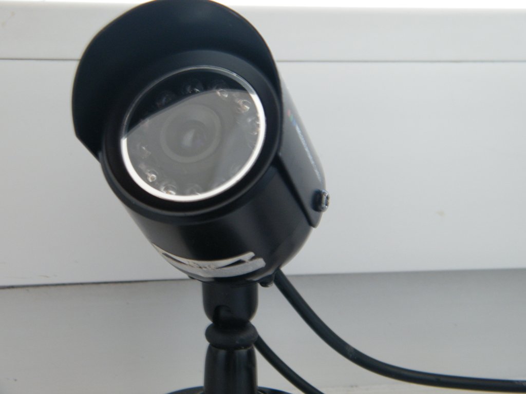

(#) yocika hozzászólása Márc 4, 2012 1 /
a képen látható kamera ne téveszen meg senkit ez 1 webkamera valami szutyok (hama webcam ac-150) szétszedtem és bele operáltam ebbe a dobozba.a lencsét kicseréltem benne szerintem jó lett.a progit meg leszedtem a netröl.
(#) b-max válasza yocika hozzászólására (») Márc 4, 2012 /
Nem rossz
Ha az előlapi üveget osztod, akkor némileg jobb lesz a kép (külön az IR ledeknek, és külön az objektivnek) .
(#) yocika hozzászólása Márc 4, 2012 /
Az IR-ledek egyenlőre külön tápot kapnak de be lehet kötni a házon belül is. töltök fel képet milyen a minősége ha nem baj 2 lesz nappal meg éjszaka

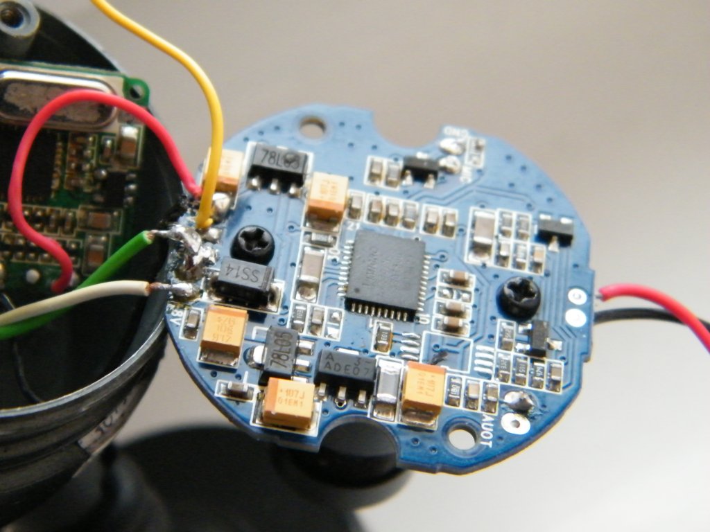

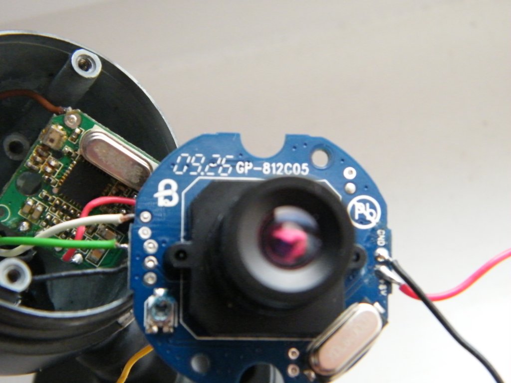

(#) yocika hozzászólása Márc 11, 2012 /
Na köszönöm a "gyors válaszokat"raktam fel képet .
NEM ELADNI SZERETNÉM!!!!
viszont szerintem jobb lenne ha vezetékesre megtudnám csinálni,mivel a vevő egységét sajna oda adtam az egyik haveromnak és * visszaadni.szóval ezért kérdeztem hogy lehet -e

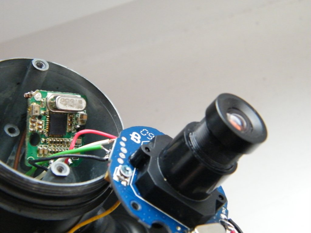

A kép amit felraktam ez volt az eredeti vevőegysége!
(#) Dióda válasza yocika hozzászólására (») Márc 11, 2012 /
Közlöm akkor veled hogy lehet.
Ebben a kamerában 3(panel) modul van.
Egy az infa sugárzóé ami önálló jószág.
Másik maga a ccd panelja ami cvbs jelet szolgáltat amit a harmadik panel sugároz át a vevőhöz.
Az antennától visszaköveted a vezetéket akkor értelemszerűen a rádiópanelhez megy ami a ccd paneljével össze van kötve. Na ez az összekötés a lényeges mert itt 3 vagy 4 vezetéknek kell lennie.
Ebből ha jól gondolom kettő fekete egy piros és egy sárga. A két fekete ha minden igaz akkor a test a piros az átmenő táp és a sárga lessz a jel.
Köszi Dióda .
Ja felvettelek az msn-re amugy meg 2 panel van a kamerába,1 ami maga a kamera ill. 1 ami a jeltovábbító!
Viszont én mindig amellett vagyok hogy vezetékes legyen belőle :yes:
Köszönöm

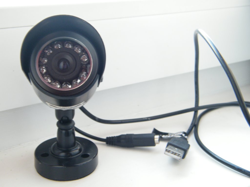

De már megoldódott hála DIÓDÁNAK !Igaz sokáig fent-voltunk de megérte. MUKODIK!
Mégy egyszer KÖSZI DIÓDA !
(#) yocika hozzászólása Márc 12, 2012 /
Még annyi DIÓDA igazad volt a kamerával kapcsolatban,
(5-volt is elég neki) usb-ről is elmegy tehát a tápot onnan kapja működik rendesen!
