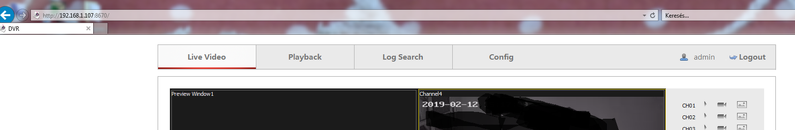

(#) mineral válasza nedudgi hozzászólására (») Feb 12, 2019 /
A Chrome automatikusan törölte a http://-t. Az IE-nek viszont tényleg kell. Így már böngészőből is működik. Szuper. Ma is tanultam valami új dolgot. Köszi nektek.
A hozzászólás módosítva: Feb 12, 2019
(#) Inhouse válasza mineral hozzászólására (») Feb 13, 2019 /
Ja, azt nem írtad, hogy nem a hozzá való programmal próbáltad. Nekem is van két olyan rendszerem, amit nem tudok egy programba rakni, az egyik csak CMS, a másik meg csak EMS programmal megy.
(#) mineral válasza Inhouse hozzászólására (») Feb 13, 2019 /
CD lemezét már nem találtam. Az eladó cég fittyet sem hányt az Email-os megkeresésemre. Firmware miatt is hónapokig túrtam az internetet mire találtam hozzá. Mert a gyártó nem írja rá, hogy én gyártottam. Nem... AS-AHDVRxxx Most találtam meg , hogy az AS az az ACESEE gyártót jelenti...

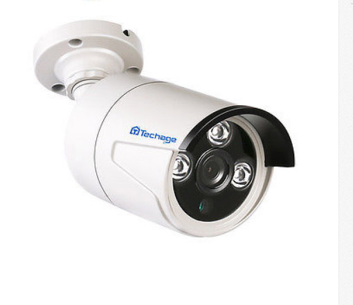

(#) duke hozzászólása Márc 4, 2019 /
Mit gondoltok ezeket az olcso analog kamerákat
amit például az ebay-en is pár ezerért árulnak, hozzá lehet kapcsolni egy régi crt tv-hez ? Vagy ezek netán nem olyan analog jelet adnak ki, amit egy sima video bemenet fogadni tud ?
Ez az AHD jelölés bizonytalanított el.
Ilyen paramétereket irnak
Features:
720P 1/4"
The effective resolution of 1280x720(1.0megapixel)
AHD output with digital wide dynamic range function, through the fog, strong photo inhibition / Motion Detection / privacy masking, 2D/3D noise and other functions ;
Using Nextchip NVP2431H_2.0 DSP support OSD switch function ( Image, color / black-and - white, PAL/NTSC ) ;
Dual filter switch, and the effect of reducing high, OSD switch a variety of day and night mode, Edge sharpness / brightness compensation regulation ;
Parameters:
System standard: PAL / NTSC
D/N mode:external control (default) / Auto / Color / B & W (OSD switch)
SNR:more than 44dB
Minimum illumination:Color : 0.01LUX/White & Blk : 0.001Lux
BLC:AUTO
AES:AUTO / 1/50 (1/60) -1 / 100,000sec
AWB: AUTO
Lens : 1080P 3.6mm default
IR LED : 3pcs ARRAY IR LED With 15 Meters IR Distance
Operating voltageC12V / 60mA (wide voltage 9V-18V)
Working environment -20 degree --- 60 degree

(#) Inhouse válasza duke hozzászólására (») Márc 4, 2019 / 1
Az AHD kemarák HD felbontást tudnak, nem kompatibilisek a régi analóg eszközökkel. Csak az AHD rögzítő tudja fogadni a jelét, ezt fejlesztették mellé.
(#) voodoo válasza duke hozzászólására (») Márc 5, 2019 /
Nem. Ezek kb annyit tudnak, mint egy laptopnak a webkamerája. Éjjel nagyon zavaros a kép, kb semmire nem használható.
