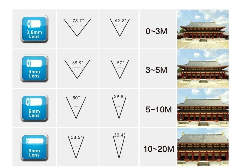

FHD IP kamerát keresek, amin lehet cserélni az objektívet (M12). Az ok, egy alapvetően kis területet kellene figyelni/monitorozni pár hónapig (építőanyag tárolás). A kép alapján a 6mm gyutávú lenne megfelelő, objektív van pár különféle itthon és ezért leginkább szeretném kipróbálni, hogy melyik passzol, de nem tudom melyik kamerát válasszam. Ez egy ideiglenes projekt, most kintre kerülne, elég jól védett helyre, télire már nem lesz rá szükség (vagy ha igen, akkor beszerzek valami kültérit). A kép minősége jó lenne ha lenne ezért gondoltam a full HD kamerákra. Amiket valaha láttam a CCTV rendszerben nem győztek meg (analóg) a modern világban pedig eddig nem foglalkoztam a dologgal.
Tudtok valamit jó szívvel ajánlani amivel nem fogok mellé?
(#) Syn7h37ic válasza JoeA hozzászólására (») Máj 29, 2019 /
Variofókuszos Hikvision a te kamerád.
(#) Tomi20 válasza Syn7h37ic hozzászólására (») Máj 29, 2019 /
Variofókuszos Hik árán vehetne Dahua fix fókuszos, Starlight kamerát, nem sokat szereltünk, de leültem a képétől 2MPixel, 500W-os térvilágítás mellett szinte nappali, de színes képet adott, ilyen helyre Én minél jobb éjszakai kamerát választanék. Link kb 50e Ft, de Én Hiktől nem láttam még olyan képet, nyilván márkán belül Nekik is van erre megoldásuk, ha ezt tudja valaki, szívesen megnézném.
(#) Syn7h37ic válasza Tomi20 hozzászólására (») Máj 29, 2019 / 1
Hikvision dark fighter pl. 8MPX, színes éjszakai kép..... Bővebben: Link Ez mondjuk több, mint 50... Olcsó variós cucc,ami bárhová áttelepíthető, az szerintem a jó megoldás. Én ez mellett a POE táplálást tartom a legjobbnak, egyszerű, kényelmes, és csak egy kábel, ha valahová ki kell helyezni. 2.8-12mm szinte mindenhová elég, ahová meg mégsem, arra van több alternatíva is. Dahua, Hikvision mindegyik jó. Sőt, mindegyik márkának van variós Wifi képes kamerájuk is, így elég csak a tápot kiadni, ha olyan a helyszín. A lehetőségek szerencsére szélesek, sokkal jobb, mint pár évvel ezelőtt az analóg korban.

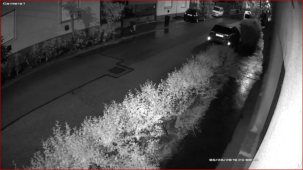

Sziasztok ! Provision 2 MP AHD kamera képei.
(#) Tomi20 válasza Zsolt 73 hozzászólására (») Máj 29, 2019 / 1
Ezek is szép képek, na szegény kérdező, nem lennék a helyében... Örülök, hogy a vicc kategóriás, 4 kamera + rögzítő, 20e-ért nem került elő, ezekkel kergetnek mostanában őrületbe az ismerőseim, fél óra telefonálás, oké, nem veszek, de akkor 200e egy használható 4 kamerás rendszer mindennel együtt, igen, annyi...
(#) Zsolt 73 válasza Tomi20 hozzászólására (») Máj 29, 2019 /
150-ből simán kijön egy 4 kamerás Provision rendszer, telepítéssel, tokkal-vonóval.
