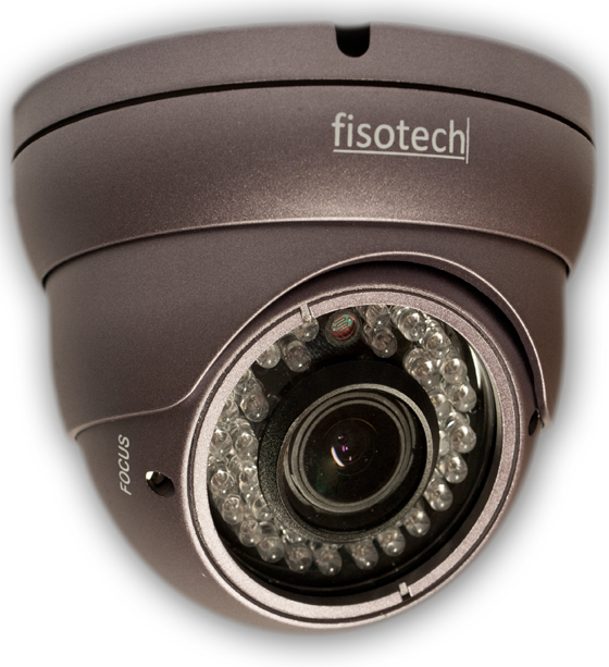

(#) LANCIAZSOZSO hozzászólása Jún 22, 2013 /
Sziasztok! Kamerás megfigyelő rendszert szeretnék vásárolni. A kérdésem az lenne, hogy kültérre inkább csőkamerát, vagy dóm kamerát szereljek-e fel??? Mi a különbség a két kameratipus között? A készletben, amit kinéztem kültéri vandálbiztos dóm kamerák vannak.
Köszönöm a válaszokat! Üdv.
(#) HL84 válasza LANCIAZSOZSO hozzászólására (») Jún 22, 2013 /
Helló!
Alapvetően a burkolata a különbség, az elektronika mindkettőben ugyanaz. Persze ha azonos kategóriában nézed őket. Szerintem a felszerelés helye alapján dönthető el, hogy melyik legyen, illetve hogy merre kell néznie. Pl. Ha azt a falsíkot, amire a kamera kerül, akkor érdemesebb csőkamerát, de azt is egy nagyobb konzolra, ami eltartja a faltól, különben nem sokat ér.
(#) LANCIAZSOZSO válasza HL84 hozzászólására (») Jún 22, 2013 /
Szia! Köszönöm a választ!Alább mellékeltem a képet. A leírás szerint mennyezetre és oldalfalra is lehet szerelni, a fej része minden irányban forgatható! Egyébként ráhibáztál, mert éppen azt a fal mellett illetve alatta lévő részt szeretném megfigyelni, ahová a kamera kerül!

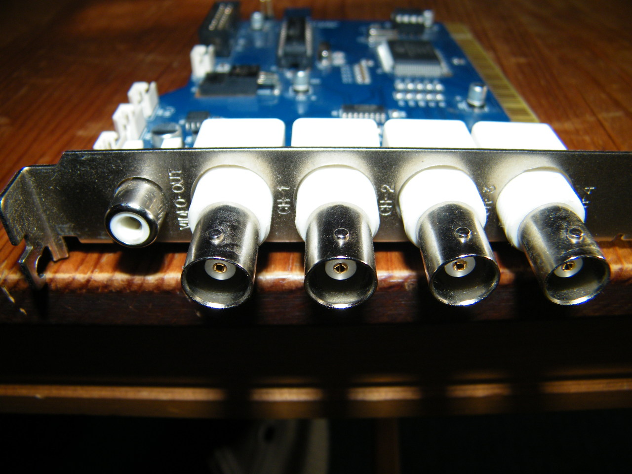

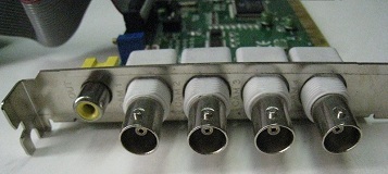

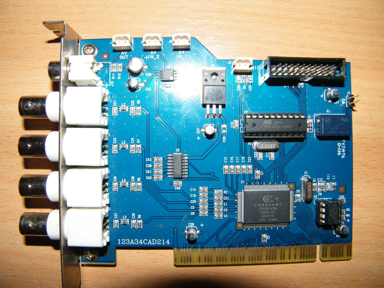

(#) yocika hozzászólása Okt 8, 2013 /
minap vásároltam egy DVR Capture card Conexant Fusion 878A típusú kártyát de * nem találok hozzá megfelelő drivert tudna valaki segíteni?
Előre is köszönöm!

(#) Dióda válasza yocika hozzászólására (») Okt 12, 2013 /
Mutass egy képet a kártyáról meglátjuk mi jó hozzá.
(#) yocika válasza Dióda hozzászólására (») Okt 13, 2013 /
Szia Dióda !
Rád számíthatok
Itt a kép, bár sok fajta drivert kerestem már hozzá de valahogy nem volt mindegyik jó hozzá.
Lassan már feladom.
(#) Dióda válasza yocika hozzászólására (») Okt 13, 2013 /
Ehhez a kártyához két fajta szoft ami jó.
Első a Dico800 ez egy ingyenes programocska lenne saját driverrel.
A második a pico 2000 nevű ami szintén saját driverrel dolgozik de sajnos ez fizetős cucc.

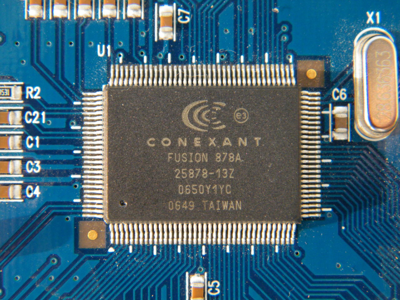

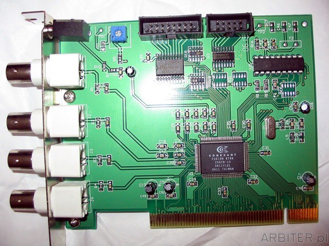

(#) bbb válasza yocika hozzászólására (») Okt 14, 2013 /
Próbáld meg a btwincap driverrel is (ha jól látom, akkor bt878-as chip van a kártyán)!
Az eredeti (csak 32bit): sourceforge
Átportolt (64bites): pctuner.ru
A képét megjeleníteni utána mondjuk a K!Tv, Windows Media Center, VirtualDub, ... programmal tudod.

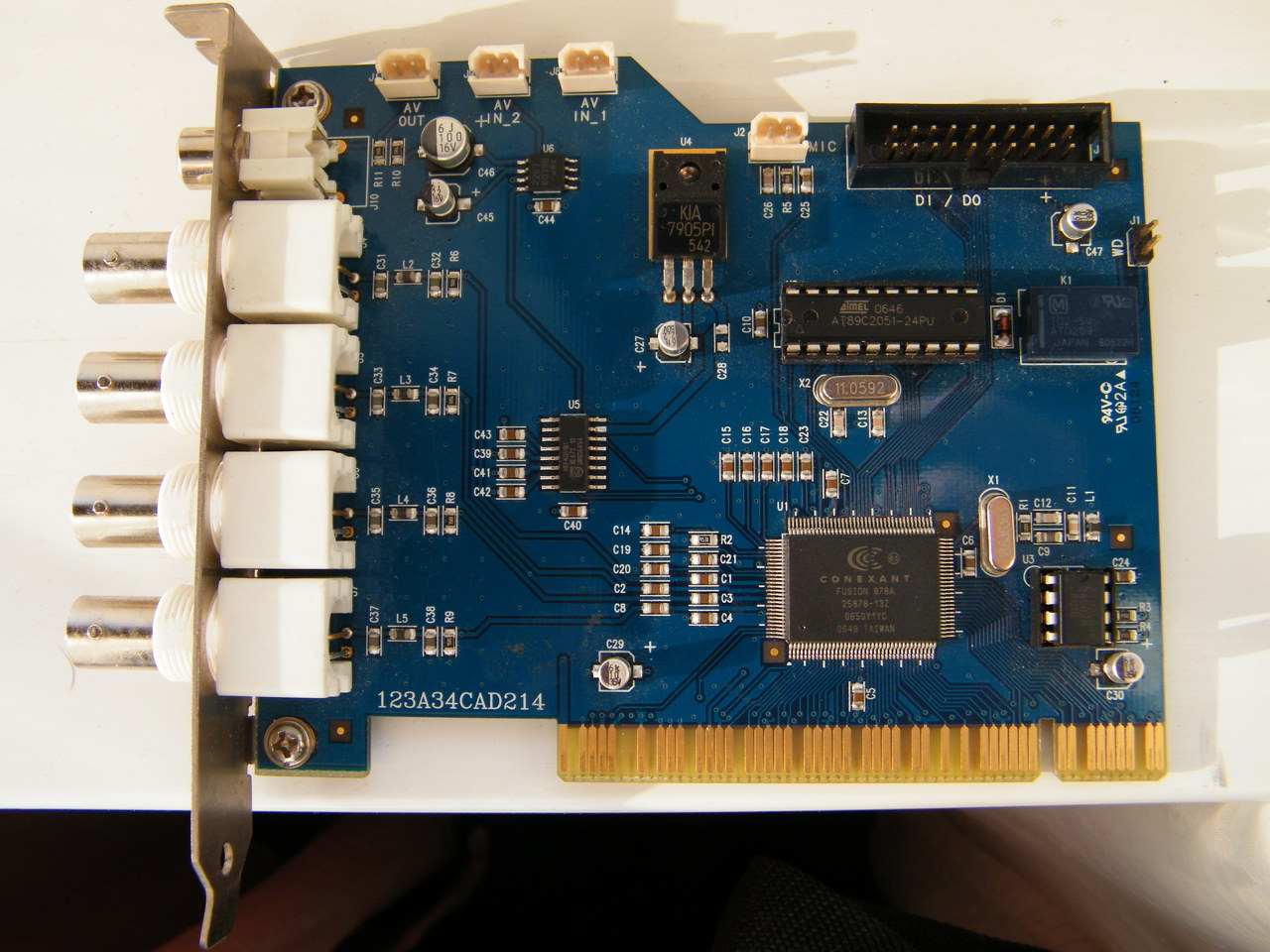

(#) yocika hozzászólása Okt 23, 2013 /
Sziasztok !
A mellékelt képek amit felraktam, ahhoz keresnék drivert .
Próbáltam már több fajtát hátha van valakinek megfelelő programja hozzá esetleg driver.
"DVR Capture card Conexant Fusion 878A" kártya.
Már leszedtem a btinstaler nevű progit is de abban sok a 878 driver.
Valaki kimondott vezérlőt nem tud hozzá?
És köszönöm ( barkácsnak) az eddigi programját! csak sajna nem működik vele.
