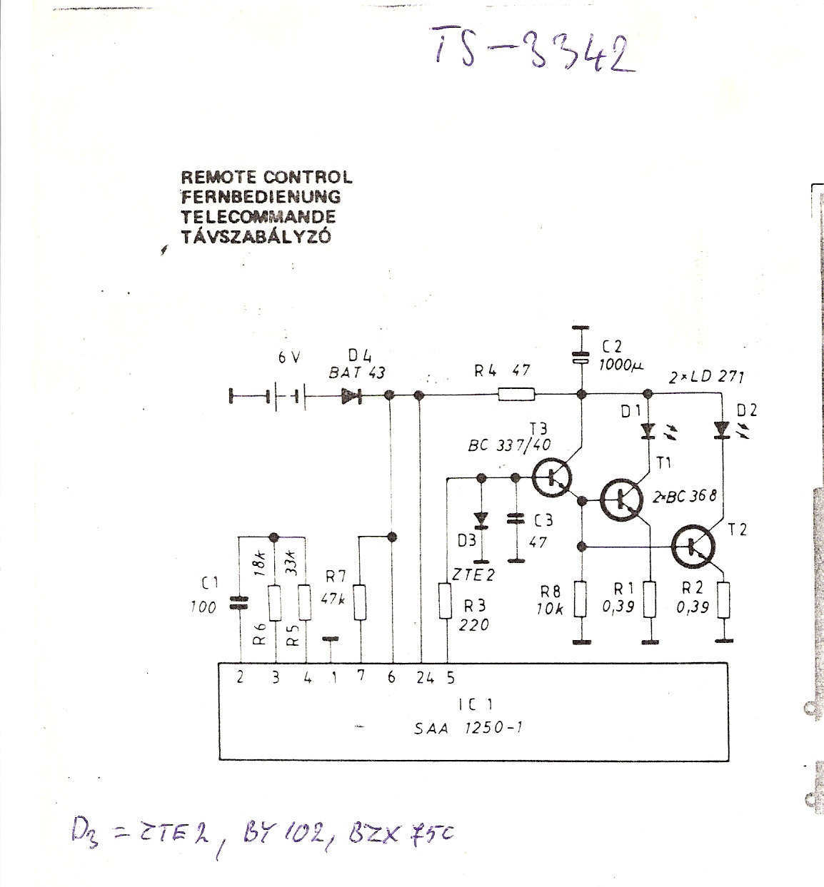

Én is felteszek hármat is de nem egyszerre a nagy méretek miatt. Az első egy vidi TS-3342 tipusu TV-hez volt. Ha emlékeim nem csalnak ugyan ilyen ák. tartalmaz az ITT Ideal Color TV távirányitója is.

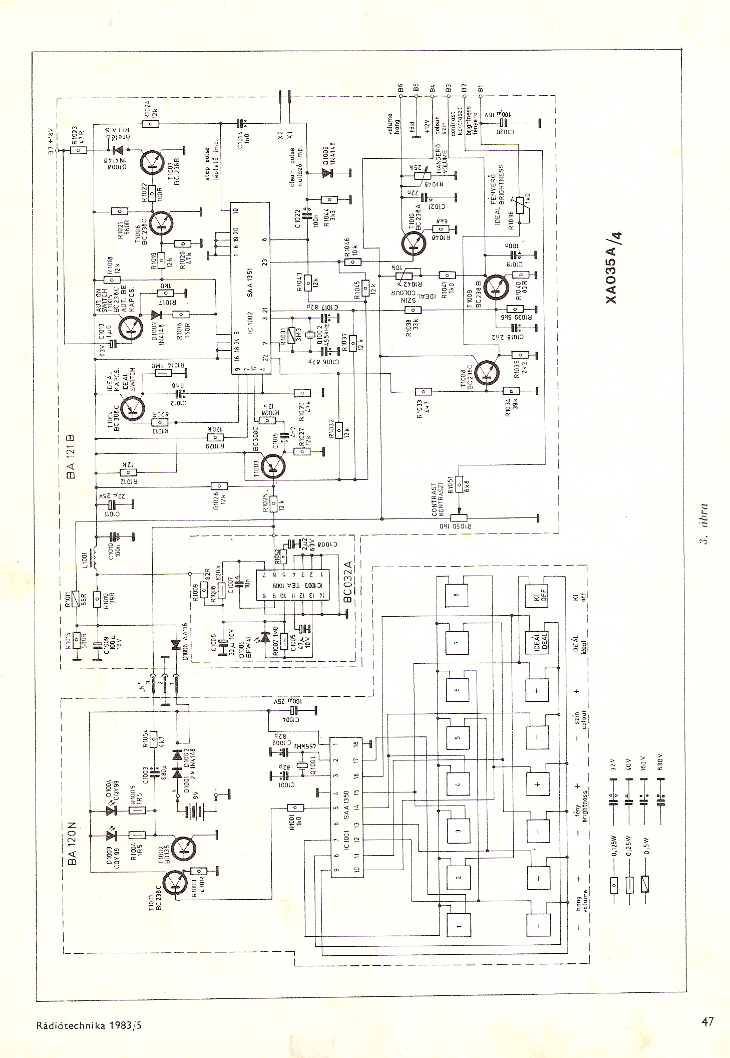

És itt a harmadik. Ez a távir. adón kívül tartalmazza még a vevőt és a hozzá kapcsolódó ák. is. Azthiszem orion-os.
