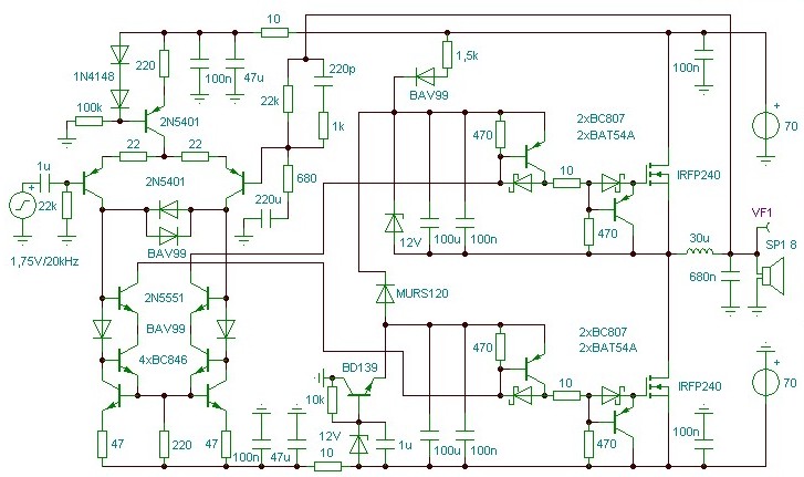

(#) Ge Lee válasza Izeg. hozzászólására (») Jan 2, 2010 /
Helló!
A philips féle ucd-vel kezdtem el küzdeni, egyelőre még csak a szimulátorban. Ebből elvileg ki kell jönni 250W-nak.

(#) Izeg. válasza Ge Lee hozzászólására (») Jan 3, 2010 /
Áh ez jónak tűnik, tetszik.
Köszönöm szépen. Mindenesetre ha majd szándékozol megépíteni akkor szivesen olvasnék tapasztalatokat
Én máris erősen gondolkozom az összerakásán.
Mégegyszer köszönöm! Üdv: Izeg

(#) Ge Lee válasza Izeg. hozzászólására (») Jan 3, 2010 /
A szimulátorban már működik de nem akarok SMD-t használni, ezért a diódákat és a tranyókat helyettesíteni akarom lábassal. Remélem jó lesz.

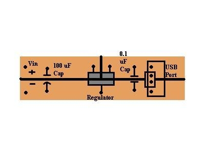

(#) szabolcsmate hozzászólása Jan 8, 2010 /
sziasztok! nem annyira keresek, inkább segítséget kérnék.
Azt szeretném tudni, hogy hogy kell kötni a mellékelt rajzon az alkatrészeket?
az egyik az eredeti, a másik az én elképzelésem.
előre is köszönöm:Máté
(#) proli007 válasza szabolcsmate hozzászólására (») Jan 8, 2010 / 1
Hát néztem én is mint egy "vett malac".
De most már látom, hogy ez egy "kihagyásos" nyák fólia. (Tehát a felete vonalak "ki vannak kaparva". Tehát az van összekötve, amit a sárga "téglaalapok bekereteznek. De meg kell nézni a stabi be és kimeneti oldalát, hogy az megfelelő helyen van-e. (Vagy a nyák melyik oldalán, mert ez a nyák forrasztási oldalát ábrázolja és az alkatrészek a másik oldalon vannak.)
üdv! proli007
(#) szabolcsmate válasza proli007 hozzászólására (») Jan 8, 2010 /
köszönöm szépen, most már minden világos, tehát akkor az én ötletem sem volt olyan rossz...

(#) szabolcsmate válasza szabolcsmate hozzászólására (») Jan 8, 2010 /
még egy kérdésem lenne
a regulator, most egy 7805-ös. azt szeretném kérdezni, hogy hogy kell bekötni?(képek az előző hozzászólásomban) még kezdő vagyok, tahát legyetek szívesek úgy leírni, hogy a fém fele, vagy a műanyag fele néz fel, vagy le.
Máté
(#) llaci56 válasza szabolcsmate hozzászólására (») Jan 8, 2010 /
Ez inkább a "Kezdő kérdések" rovatba való, de ha beírod a Google -ba a 7805 - öt, 1000 adatlapot találsz, megnyitod az egyiket, és kiválasztod azt, amelyik megegyezik a tieddel tokozásban, és meglátod a bekötését.
(#) zolee1209 válasza proli007 hozzászólására (») Jan 8, 2010 /
Ebben az esetben az alkatrészek a fóliaoldalról vannak beforrasztva, nincsenek furatok az alkatrészeknek.
Bár egy-két kondit én még tennék arra a stab. IC-re, meg egy néhány kilós ellenállást a kimenetére...
(#) Doncso válasza szabolcsmate hozzászólására (») Jan 8, 2010 /
Ez igazán egyszerű, az ilyen tokozásokat mindig szemből kell nézni, lábakkal lefelé, bal oldali láb bemenet, középső a test, a jobb oldali a stabilizált 5V.
A kimenetet egyébként tudod emelni, ha a középső lábat nem közvetlen kötöd a testre, hanem mondjuk közé teszel egy 1k ellenállást, akkot nem 5V jön a kimeneten hanem pár volttal több.
Ha így sem tiszta, itt egy kép.
Üdv. D.
(#) szabolcsmate válasza Doncso hozzászólására (») Jan 8, 2010 /
Köszönöm, így már értem
(#) llaci56 válasza Doncso hozzászólására (») Jan 9, 2010 /
Ez akkor igaz, ha TO220 -as tokozású a 78xx. Ezen kívül van még 3 féle tok. A TO3, és TO39 lábkiosztása más.
(#) Doncso válasza llaci56 hozzászólására (») Jan 9, 2010 /
Persze, utólag gondoltam rá, csak már elég késő volt, de
„Köszönöm, így már értem
Ezek szerint TO-220 volt.
(#) Hp41C válasza Doncso hozzászólására (») Jan 9, 2010 /
Ha úgy jegyezzük meg, hogy szemből nézve a baloldali a legpozitívabb, a középső a legnegatívabb, a jobb oldali pedig az előző kettő közötti feszültség, akkor a negatív feszültségű 79xx sorozat TO220 tokozású változataira is jó bekötést kapunk (föld, -bemenet, -kimenet)...
