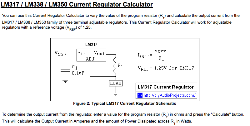

(#) macera2 válasza llaci56 hozzászólására (») Dec 31, 2009 /
Hi ILaci!
Én is belefutottam hasonló problémába, úgy hogy a javasolt kapcsolás nekem is jól jött. Kicsit nyomoztam, LOMEX / LM317 katalógus / minta kapcsolások, stb. Szóval ha már áramgenerátort csináltunk az LM-ből. (kimenet, figyelő ellenállás, terhelés) akkor az Rx-et, nem az Adjust és föld közzé kéne kötni?

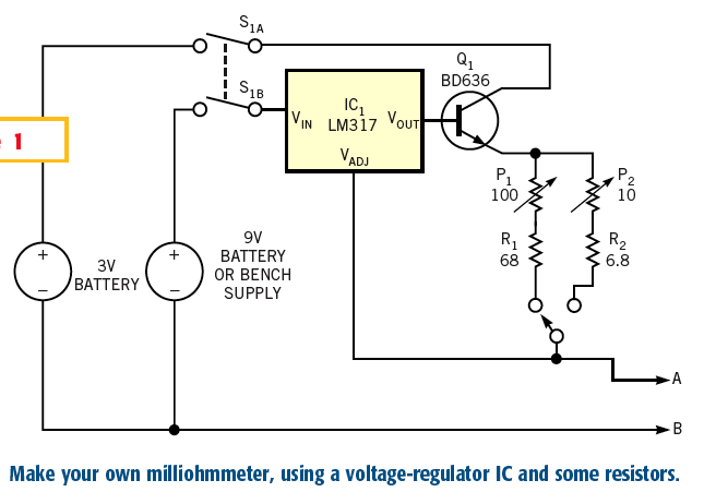

(#) Saggitarius válasza unbreakable hozzászólására (») Dec 31, 2009 /
Most leltem a neten (lasd kepmelleklet) ket kulon tapot hasznalnak, mivel nyakzarlathoz hasznaljak, ahol nem ohajtjak tonkretenni az aktiv elemeket. Ha kell a teljes cikket printscreen-elem.

(#) llaci56 válasza macera2 hozzászólására (») Jan 1, 2010 /
Amit Te mondasz, az a feszültség szabályozó.
Az adatlap pontosan mutatja. Az adj. lesz a kimenet, és NINCS testelve! Rx pedig adj. és kimenet közé kötve. Max kimeneti áram = 1,2 / Rx. (LM317 esetében)

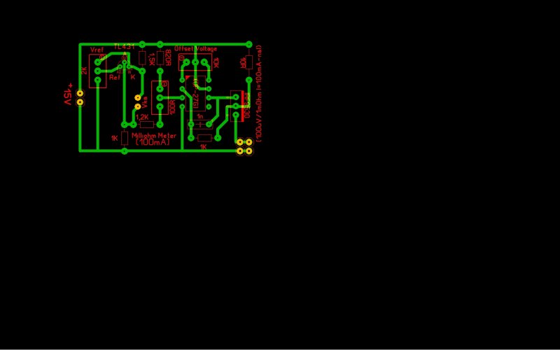

(#) unbreakable válasza proli007 hozzászólására (») Jan 1, 2010 /
(Proli007)!
Az általad ajánlott kapcsolást megterveztem.
De! elbizonytalanodtam a TL431 (bekötését) illetően,csatoltam a képet leellenőriznéd?
Köszönettel Unbreakable
(#) unbreakable válasza unbreakable hozzászólására (») Jan 1, 2010 /
Sorry ,elméreteztem
(#) proli007 válasza unbreakable hozzászólására (») Jan 1, 2010 /
- A TL431-nek csak 2.5V-ot kell adnia. Így nincs más feladat, mint a vezérlő elektródát összekötni a katóddal. Ez mehet a plusztápra, az anód meg az előtét ellenálláson keresztül a mínuszra. Így a plusztáphoz képest fog adni -2,5V feszültséget.
- Amit te rajzoltál, akkor használják, ha a negatív táp a közös pont, és +2,5V-nál nagyobb referencia feszültséget akarnak elérni.
Az általam alkalmazott kissé szokatlan de semmi különös nincs benne.. Berajzoltam volna de a Tinában nincs TL431.
(Átkapirgáltam, csak a Paint-ban..)

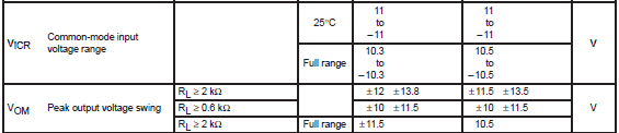

- Viszont az OP27 jó IC, csak valószínűleg a mellékletben látható két paraméter miatt nem lesz megfelelő. (Főleg a bemenet, az adatlap szerint nem közelítheti meg 1V-ra a plusz tápfeszt.)
üdv! proli007

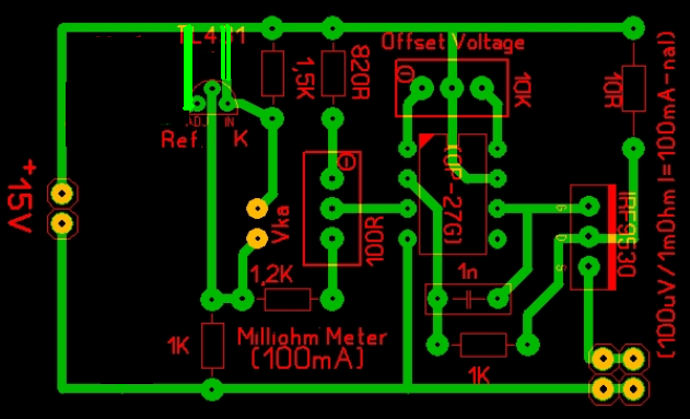

Még egyszer köszönöm a segítséged , kijavítottam, a biztonság kedvéért csatoltam.
Azért még érdekelne,hogy ha én nagyobb mérőárammal akarok dolgozni,akkor beköthetem a potit a TL-re (a műveleti erősítő paraméterei megengedik-e? Mit kell néznem?), mert lehet (nagyobb) árammal kell dolgoznom?

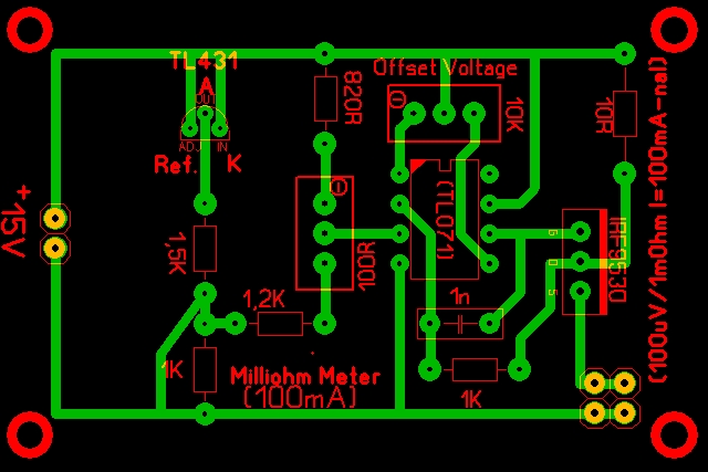

(#) proli007 válasza unbreakable hozzászólására (») Jan 2, 2010 /
Úgy látom nem elég világos, hogyan működik a dolog.
- A TL431 alapból 2,5V feszültséget állít elő.
- Ebből a potis feszültségosztó 1V feszültséget állít elő, a plusz tápfeszültség pontjához képest.
A potira "csak" azért van szükség, hogy az ellenállás és a referencia feszültségének szórása miatt, a kimenő áram pontosan beállítható legyen. (Viszont nem írtad, hogy milyen elvárt pontossággal szeretnéd előállítani az áramot. Mert azt befolyásolja a TL431 referencia hőmérséklet változása, az IC offset (főleg offset drift) mértéke, és a shunt ellenállás hőmérséklet együtthatója, stb...)
-Tekintve, hogy a Fet Souce árama megegyezik a Drain áramával a Drain feszültségének változása nem befolyásolja az áram értékét. Ettől lesz a kapcsolás áramgenerátor.
- A műveleti erősítő gondoskodik arról, hogy a referencia 1V feszültség legyen a 10-ohm-os shunt ellenálláson is. Ha az ellenálláson a feszültség állandó, akkor a rajta folyó áram is az.
- Mivel az 1V referencia feszültség a plusz tápfeszültséggel közös pontot alkot, a műveleti erősítő bemenetei, +15V-1V feszültségen vannak. A katalógus adat szerint az OP-nél ez nem lehetséges, de a TL071-nél igen.
- Alapból minél kisebb referencia feszültségre, és shunt ellenállás alkalmazása lenne célszerű.
De az 1V-ot azért választottam, mert a TL offset feszültsége kb. 3..5mV lesz. Ez a referenciánál, kb. 0,3..0,5% hibát fog okozni.
A shunt ellenállásnak azért lenne célszerű csökkenteni az értékét, mert így kisebb lenne a feszültségesésé rajta, azaz kisebb lenne a hőterhelése. Ami egyben kisebb ellenállásérték változást jelentene a hideg és meleg állapota között. (Precíziós mérés esetén, ide precíziós pld. manganin, vagy hőkompenzált ellenállásra lenne szükség.)
- Azt is figyelembe kellene venni, hogy szakadt bemenőkör esetén, közel a tápfeszültség jelenik meg a kimeneten. De ez akár egy nyitóirányú (méróponttal párhuzamos) szilícium diódával, 1V-os szint alá csökkenthető.
- Ha a mérőáramhoz szükséges feszültséget nem a tápból, hanem alacsonyabb feszültségforrásból nyered, akkor csökkenthető a hőtermelés, és a műveleti erősítő paraméter gondjai is "eltűnnek".
De ebben az esetben esetleg negatív tápfeszültség is kell a műveleti erősítőnek, mert a műveleti erősítő, csak akkor nyitja ki a Fet tranyót, ha annak kimenete biztosítja a Fet G-S küszöbfeszültségét. (ez itt kb. 4..5V)
- A 10ohm csökkentésével egyszerűen növelhető a mérőáram. De ekkor számítani kell a Fet hűtését is..
Remélem nem kevertelek össze..
Üdv! proli007
