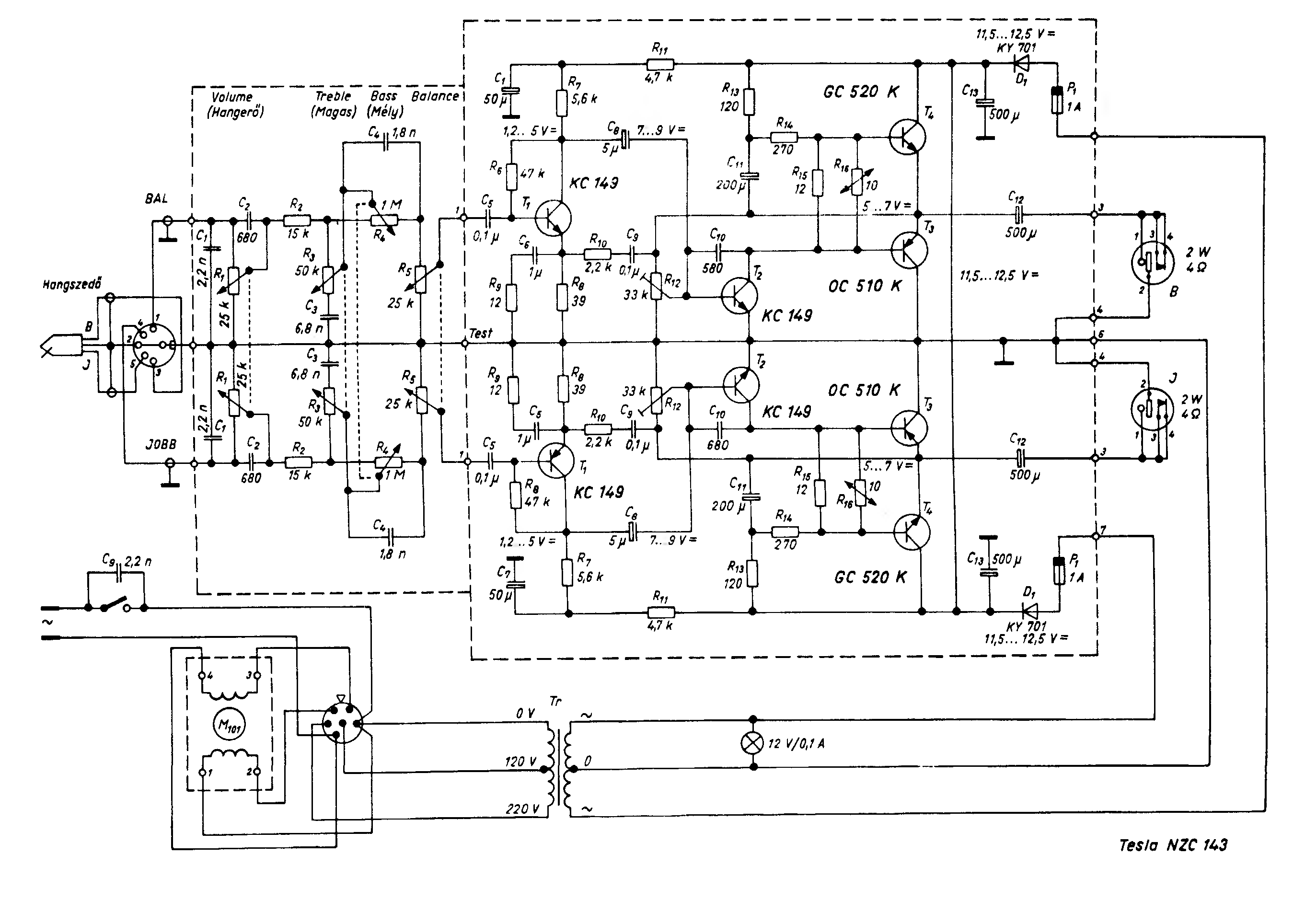

Már meg is van!
(#) granpa hozzászólása Márc 6, 2010 /
Szia Sebi! Nagyon köszönöm a sebes választ. Már csak neki kell lelkesedni a hibakeresésnek.

(#) Doncso válasza granpa hozzászólására (») Márc 7, 2010 /
Én első körbe a tápot, azaz az egyenirányítást, és a pufferelést ellenőrizném.

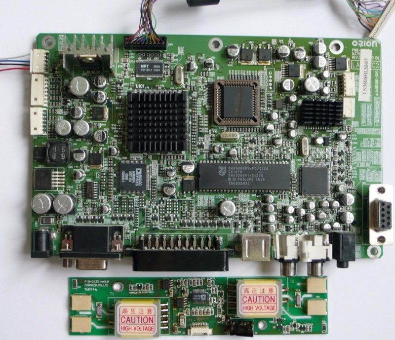

(#) interferi hozzászólása Márc 7, 2010 /
Egy Orion LCD tv panelhez keresek kapcsolási rajzot , vagy csak a hozzá kapcsolodó panelekröl képet , ha lehet visszarajzolt kapcsolást . Tipusa PWB-L1509 , M375352 , LN560SHLM .
Elöre is köszönöm a segitséget.

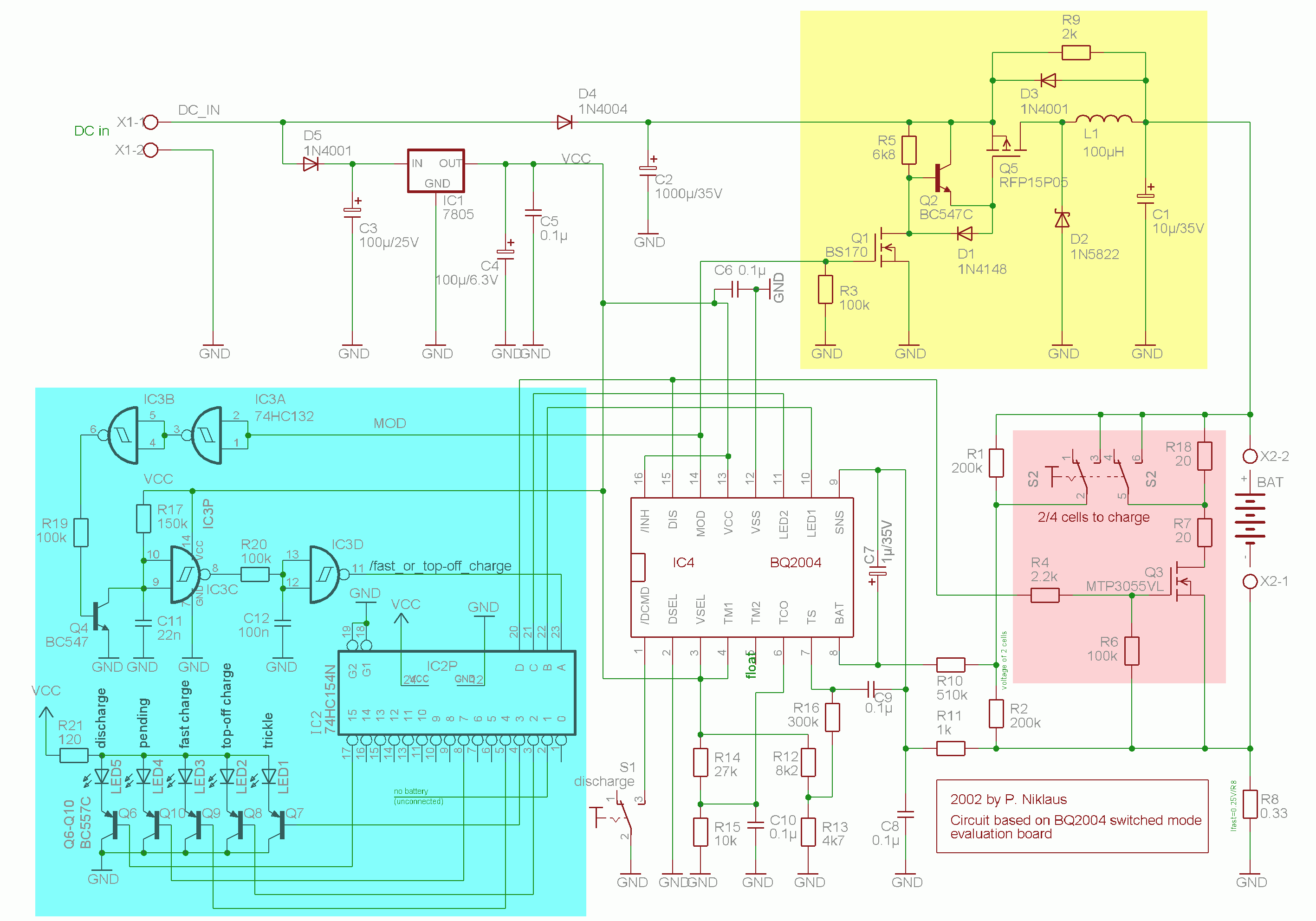

(#) Zerocross hozzászólása Márc 8, 2010 /
Egy BQ2004 tip NiCd / NiMh töltő IC-hez keresnék rajzot.
Az adatlapján nincs rajz. Egyet (amit mutatok) találtam, de még kíváncsi lennék más rajzra is!
Előre is köszönöm!

(#) roland0327 válasza Zerocross hozzászólására (») Márc 8, 2010 /
Mér nem építed ezt meg amit mellékeltél?

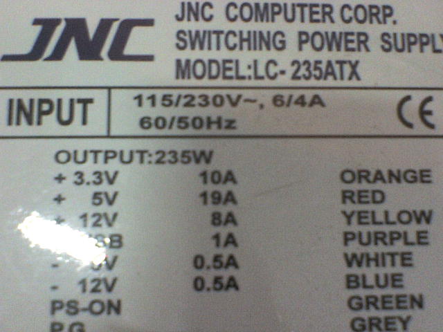

(#) fbela1990 hozzászólása Márc 8, 2010 /
Ehhez a PC tápegységhez keresek kapcsolási rajzot!
Már kb. 20 órát dolgoztam rajta, de csak a készenléti trafó kap meghajtást, a nagy trafó nem indul el.
Kösz előre is!!!
(#) tatabike válasza fbela1990 hozzászólására (») Márc 8, 2010 /
Ööö, melyikhez is? Én nem látom...
(#) fbela1990 válasza tatabike hozzászólására (») Márc 8, 2010 /
Kép lemaradt
(#) klemo86 válasza fbela1990 hozzászólására (») Márc 8, 2010 /
Pedig a JNC-k jól bírják, nálam lassan 10éve ezek vannak próbatápnak… Ja, már 2010-et írunk, akkor még több is!
(#) Zerocross válasza roland0327 hozzászólására (») Márc 9, 2010 /
Azért nem építem meg, mert túl kevés az infó a rajzról.
Olyan töltőt akarok építeni, ami egy cellával foglalkozik, kisüt, tölt, csepptölt.
(#) tatabike válasza fbela1990 hozzászólására (») Márc 9, 2010 /
Na, most már látom. Mi a célod ezzel a táppal? Miért akarod elindítani? Mert ha számítógéphez kell, akkor felejtős, nem érdemes kínlódni vele, 500 Ft-ért kapsz egy ugyanilyet, ami működik.Vagy ezresért egy 300 wattosat, akkor még tartalék is lesz benne... :yes:
(#) fbela1990 válasza tatabike hozzászólására (») Márc 9, 2010 /
Hobbiból javítom őket, ha sikerülne elindítani nagyon örülnék neki. Egy rajz nagyban megkönnyítené a dolgot, mert elég nehéz így átlátni.
(#) klemo86 válasza fbela1990 hozzászólására (») Márc 9, 2010 /
Szép hobbi, kitartó lehetsz :kalap:

(#) granpa hozzászólása Márc 9, 2010 /
Szia Doncsó! Köszönöm a javaslatot, még nem tudtam nekilátni, mert elromlott a nyomtatóm, és nem tudtam levenni a kapcs.-rajzot. Amint a válaszomból láthatod még csak most jutottam a gép elé. Kösz mégegyszer.
