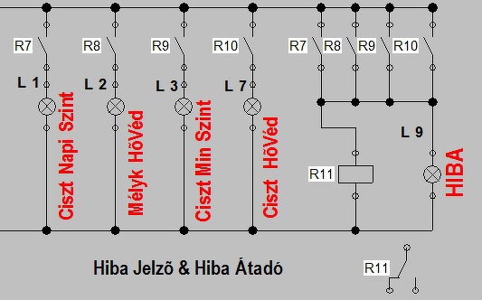

Szükségem lenne egy olyan kapcsolásra, ami 24V AC vel működik, (vagy DC vel, de akkor kérek egy Graetz hidas egyenirányítós kapcsolást is) és egy relét R11 kapcsol BE 3 másodpercig, aztán kikapcsol. Fontos hogy FIX 24V AC fogja hajtani ezt az áramkört R7-8-9-10 relé kontaktusokon keresztül, így azt szeretném ha az R11 csak egyszer húzna be és utánna hiába van rajta fesz többször nem.

Finder 80.01.0.240.0000 relé, DI üzemmód.

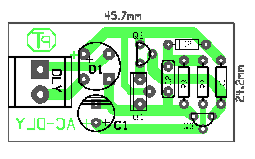

(#) proli007 válasza Teki84 hozzászólására (») Feb 10, 2019 /
Hello! Megrajzoltam, mit kell tenni. Az áramkört egyszerűen csak sorba kötöd a relével. Mindegy hogy alá vagy fölé és melyik láb hova megy. De közvetlen 24V-ot ne kapcsolj az áramkörre, mert belepusztul. Szóval, csak a relén keresztül..

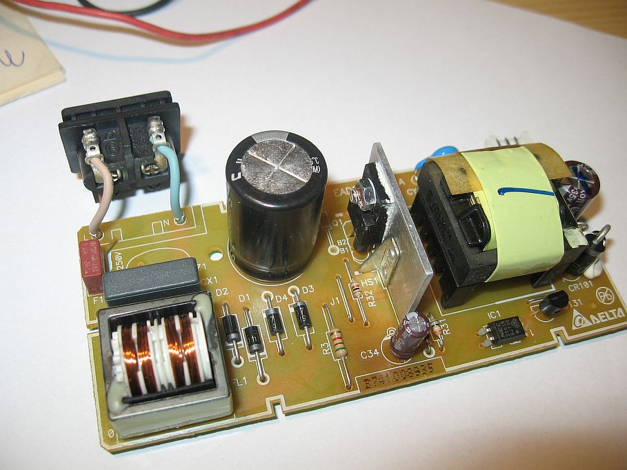

(#) Fülöp Ferenc 49 hozzászólása Feb 21, 2019 /
Szeretném meglelni a Canon Pixma 220 Printer tápegységének a k.rajzát , ha megvan valakinek kérném szépen , sehol nem találtam a net-en ,nagyon örülnék neki. Tipus: K30292. Van itt egy kép is róla. előre is nagyon köszönöm , ha sikerülne.
