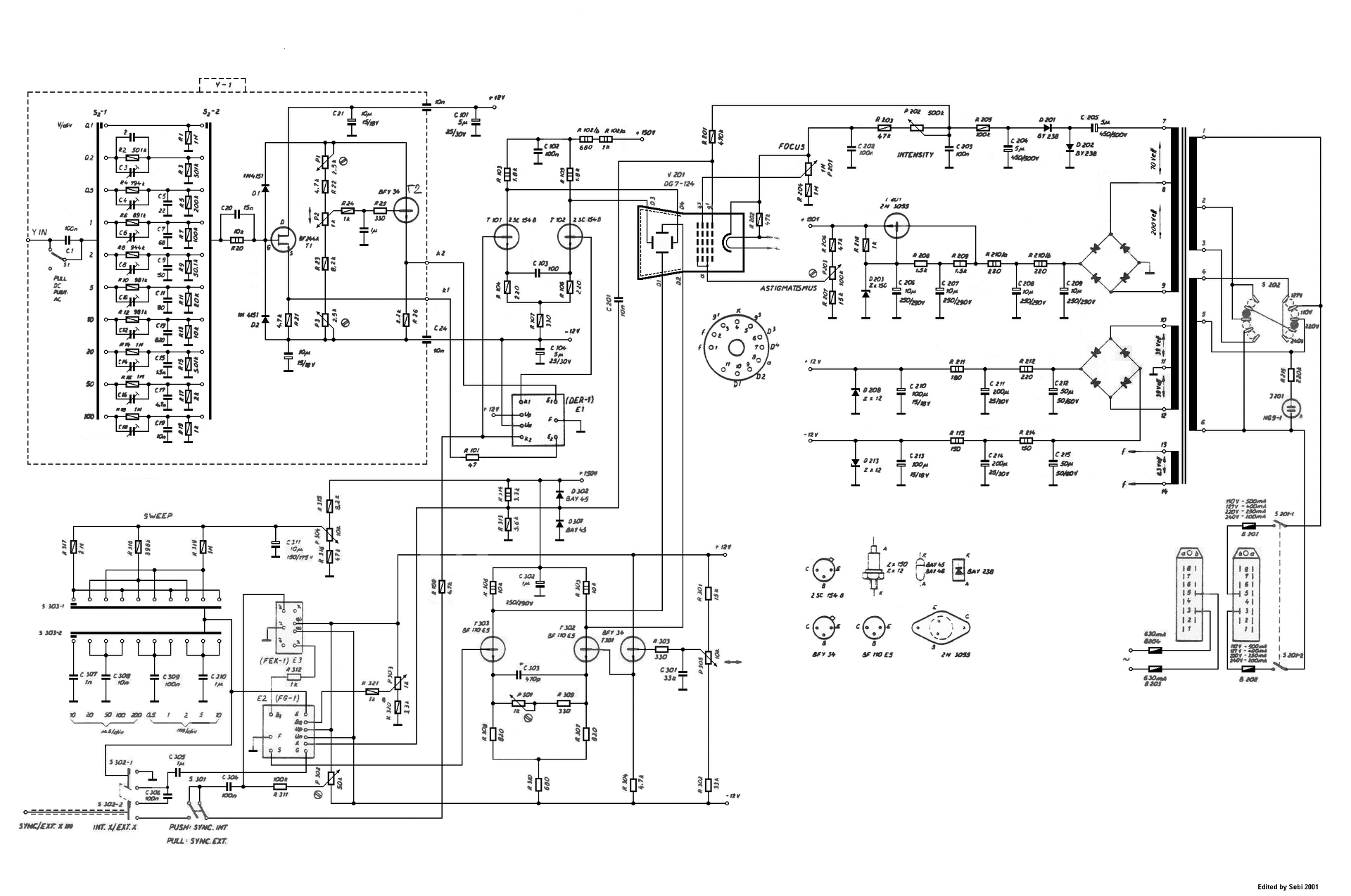

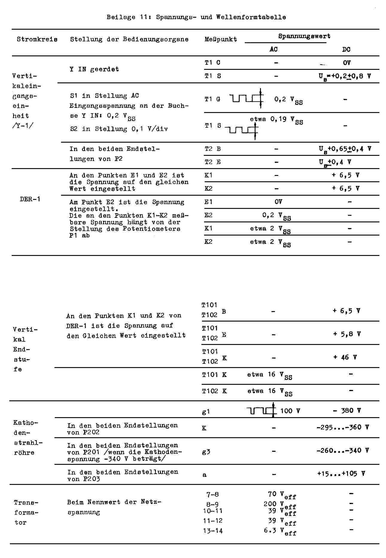

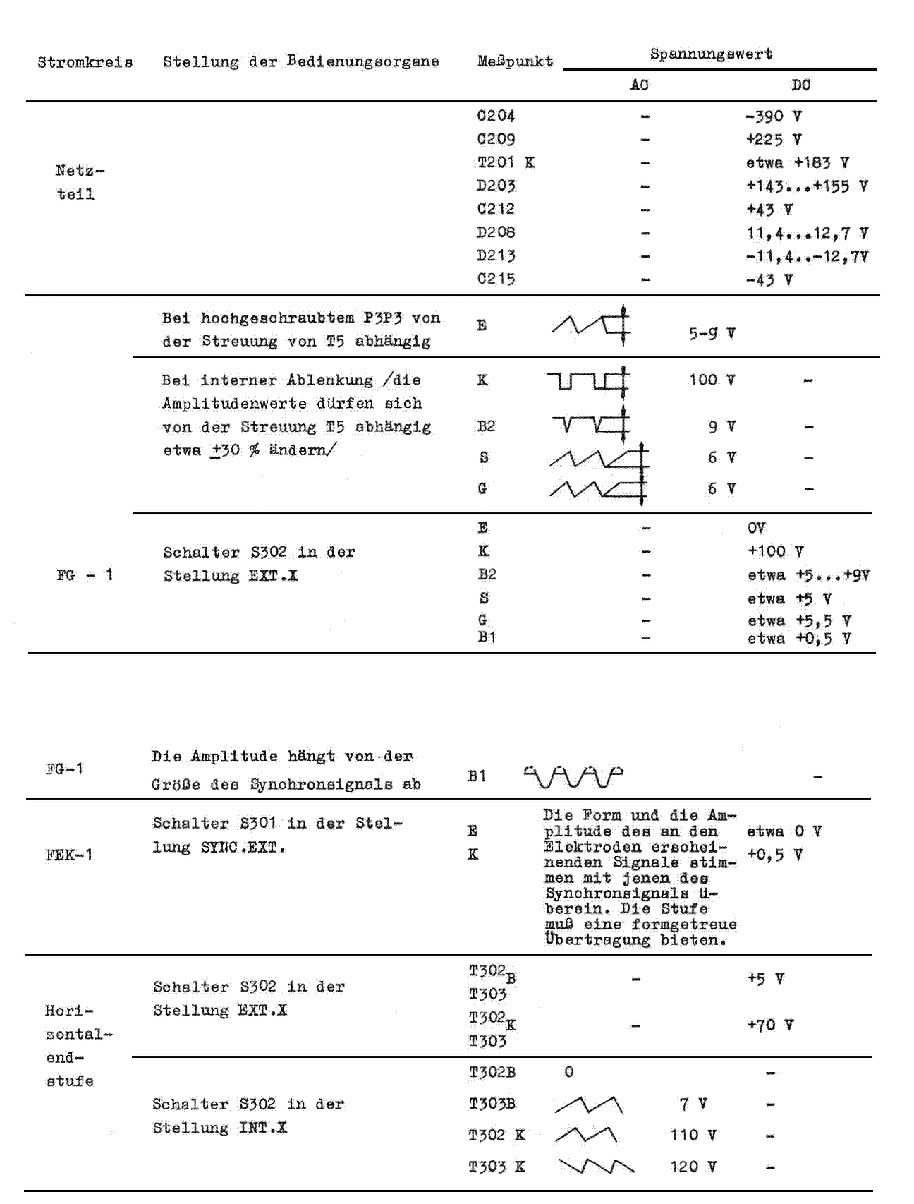

(#) szikorapéter válasza jani1987 hozzászólására (») Feb 18, 2021 /
2 másodperc google keresés.
Nekem is volt ilyen de nem voltam vele megelégedve, később egyáltalán nem indult el? Jó kérdés máig miért....
Doksi itt: Elektrotanya link
(#) jani1987 válasza szikorapéter hozzászólására (») Feb 18, 2021 /
Csak azt nem értem miért 2002-t ír amikor az enyém 2001-es. Ezért soiklottam át felette.
A használati rész megegyezik , a 2002 tán belül tér el némileg módosítottak "finomítottak" az elődből tanulva.

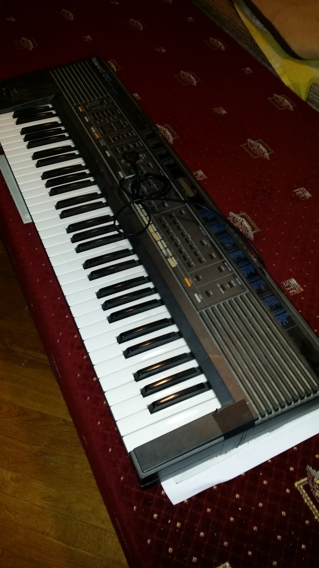

(#) Zsarka hozzászólása Márc 19, 2021 /
Szép jó napot mindenkinek ! roland E20 as szinti kapcsolási rajza érdekelne, esetleg tud valaki ilyet?

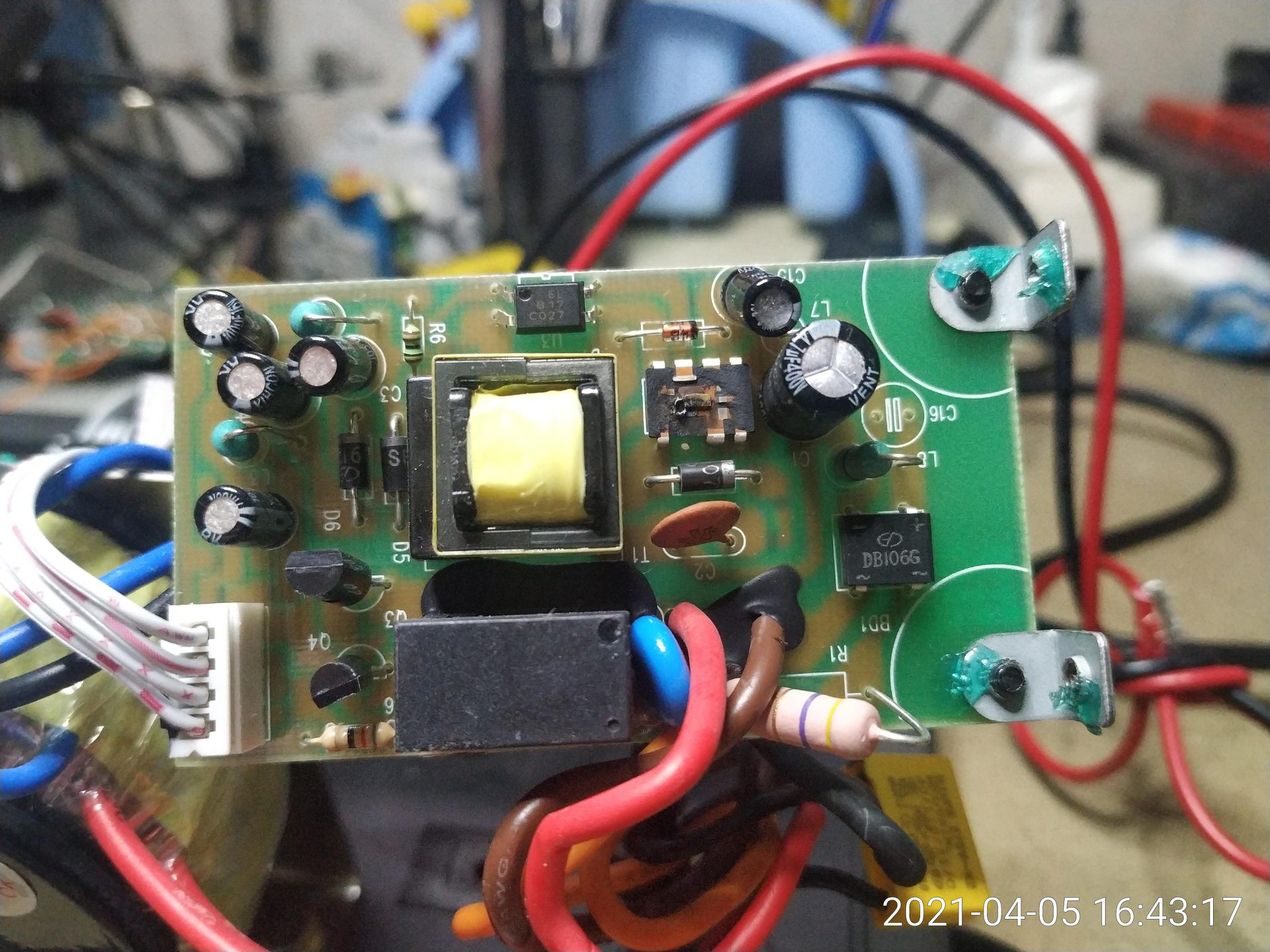

(#) IMi hozzászólása Ápr 5, 2021 /
Kapcsolási rajzot keresek Canton PA 15/50 S05 típusú erősítőhöz.
Ebben van egy kis kapcsoló üzemű táp, ennek a vezérlője adta meg magát.
Pontosabban megemelte a kalapját.
