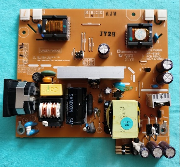

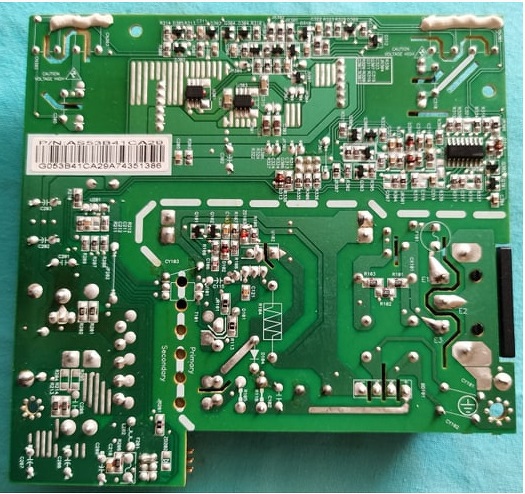

Kapcsolási rajzot keresek a mellékelt, Táp-Inverter és kontrolerhez.

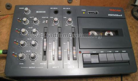

Tascam porta 03 MKII rajzát keresem. Valaki fordított polaritással adott neki tápfeszt. A törlő oszcillátor, a némító áramkörök már feléledtek, de két sáv még nem töröl, valamint áthallatszik az éppen rögzített sáv a lejátszott jelbe.
Előre is köszönöm.
