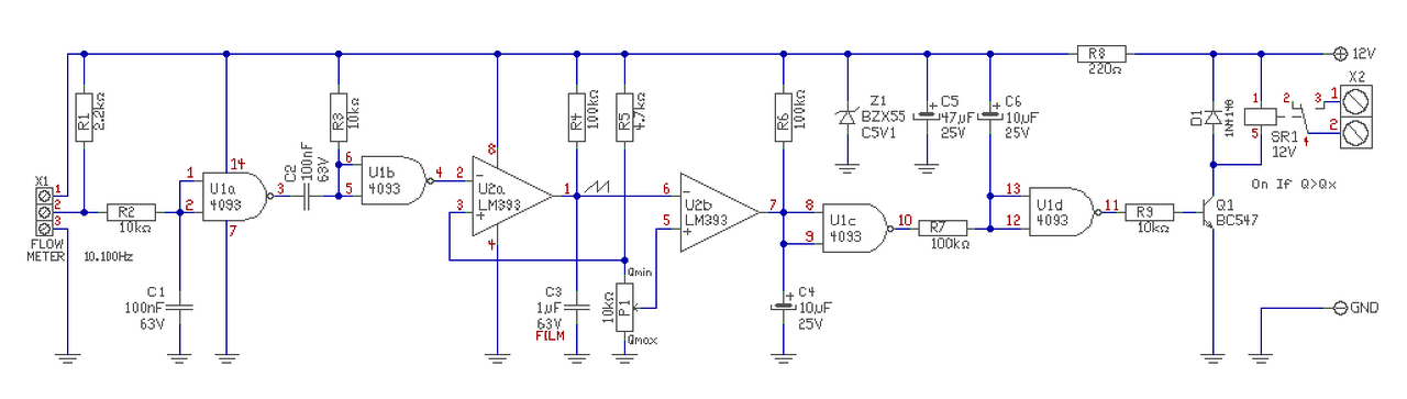

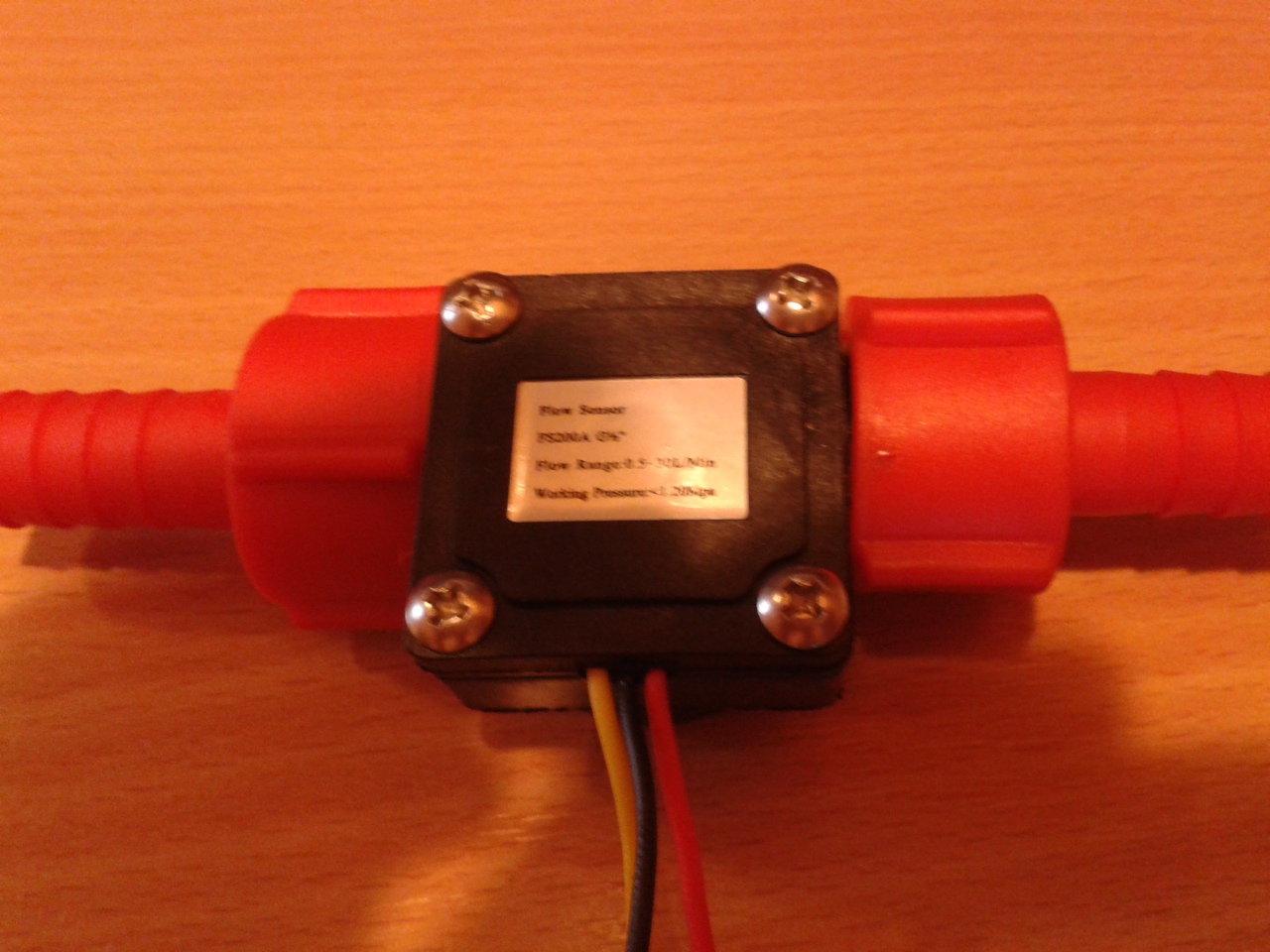

Van egy átfolyás mérőm, egy olyan kapcsolási rajz kellene amin be tudom állítani hogy egy bizonyos frekvencia elérése után húzzon meg egy relét, ha beállított frekvencia alá esik a bemenet akkor ejtené a relét, egy potenciométerrel kellene szabályozni a frekvenciát amire tud kapcsolni. A szenzor frekvenciáját az alábbi képlettel lehet számolni: F=9XQ(L/perc), Q: átfolyó mennyiség, esetemben 1-8L/Perc , de mint a képen látható raktam rá egy frekvenciamérőt, a vízhálózatra kötve 107 HZ mértem. Vicsys ajánlására kipróbáltam egy monostabil áramkört, de nem vált be mert ha beállított időzítés alá esett a bemenő impulzus sebessége akkor állandóan ki be kapcsolgatott a kimenet.
A szenzor adatai: 5V 15mA, Hall szenzor, 0,5-30L/perc.
Aki tud segítsen nagyon fontos lenne.

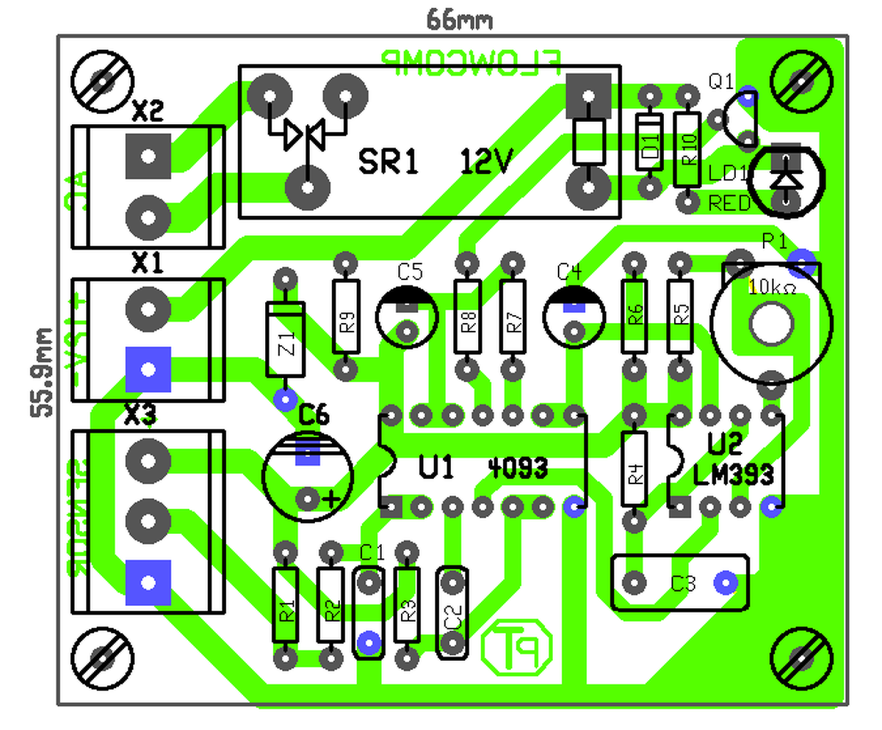

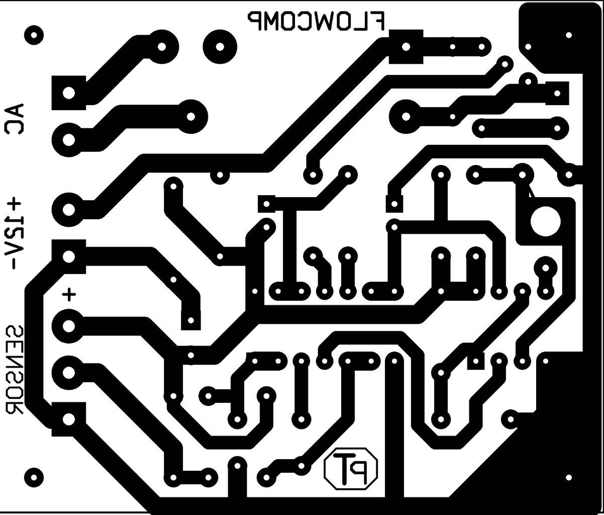

(#) proli007 válasza Melphi hozzászólására (») Máj 14, 2015 / 1
Hello! Megrajzoltam, ha egy analóg megoldás is megfelelő. Hogy legyen valami kézzelfogható is. De a reteszelés mivoltáról ejthettél volna néhány szót. Vagy is ki-ki után működik, mit kapcsol, mit vársz tőle, stb..
A hozzászólás módosítva: Máj 14, 2015
(#) Melphi válasza proli007 hozzászólására (») Máj 14, 2015 /
Szia.
Nem kell semmi reteszelés, ahogy irtam amíg nem éri el a beálított frekvenciát addig nem húz a relé. Egy lézer vezérlőnek a bemenetére kell hogy engedéjező jelet adjon. Nagyvonalakban leírnád a áramköröd működését.
(#) proli007 válasza Melphi hozzászólására (») Máj 14, 2015 / 2
Nem túl komplikált.
- Az R1 a Hall munkaellenállása. ezt követi R2-C1 szűrés, ami kb. az 1kHz feletti jeleket vágja. Ezt követi az U1a kapu ami hiszterézises, így formálva a jelet.
- A C2-R3 egy 1ms-os differenciáló tag. vezérli U2a komparátort, ami Flow minden felfitó élére 1ms ideig kisüti a C3 kondit. Két bejövő impulzus között, az R4 tölti a C3 kondit.
- Így a C3 kondiban egy fűrészfeszültség alakul ki, melynek nullpontja a GND, magassága pedig az szerint változik, hogy milyen sűrűn érkezik a Flow-ról az impulzusok. Tehát a fűrészjel csúcsa mutatja a bejövő impulzusok sűrűségét (csak fordított arányban)
- A C3 feszültségét, az U2b komparátor összehasonlítja a P1 referencia feszültségével. Ha a potin beállított feszültséget meghaladja C3 csúcsfeszültsége, akkor az U2b komparátor kimenete alacsony szintre vált. Vagy is ekkor a bejövő impulzusok sűrűsége kisebb a kívántnál.
- Ekkor az U2b kimenete kisüti a C4 kondit. Tiltás jön létre. A kondit az R6 tölti. Ha a kisütögetés megszűnik, C4 feltöltődik R6-on keresztül, és az U1c komparátor átvált. Megszűnik a tiltás.
- R7 és C6 egy integráló tag, ami megakadályozza tiltás-engedélyezés gyors váltakozását. Az R6-C4 és R7-C6 időállandója kb. 1sec idejű. Így tiltás esetén, kb. 1sec a késleltetés, míg ezt követő engedélyezés kb. 2sec idő múlva aktiválódik. Tehát ha az áramlás 1sec-nél rövidebb ideig lecsökken, nem lesz még tiltás.
- Tápfesz bekapcsolásakor, a C4-nek és C6-nak is fel kell töltődni ahhoz, hogy engedélyezés (relé húzás) legyen. Ez alatt a 2sec idő alatt az áramkör normál működése is beáll. Tehát nem húzhat be egy pillanatra a relé bekapcsoláskor.
- Természetesen az idők, az RC tagok változtatásával változtatható.
- A működési frekvencia tartománynak megfelelően kell megválasztani R4-C3 időállandóját. Jelenel ez 0,1sec ami 10Hz legritkább impulzusnak felelne meg. De mivel az RC időállandó 63%-hoz van számítva, a referencia itt meg kb. 80%-ig állítható, kb. ennyivel lehetnek hosszabbak a legritkább impulzus jelek.
Szóval kb. ez ennyi..
Köszönöm a leírásodat.
Lenne itt valami amit kicsit nem értek
„Tápfesz bekapcsolásakor, a C4-nek és C6-nak is fel kell töltődni ahhoz, hogy engedélyezés (relé húzás) legyen. Ez alatt a 2sec idő alatt az áramkör normál működése is beáll. Tehát nem húzhat be egy pillanatra a relé bekapcsoláskor”
Ez most hogy is van, ha bekapcsolom ugye nincs semmi relé mozgás amíg el nem érte a szenzor a beállított frekvenciát?
Ez arra az esetre vonatkozik, mikor az áramlásérzékelőn már a megfelelő mennyiség folyik, és bekapcsolod a tápot. Ha nem elegendő folyik, akkor természetesen a 2 sec után sem fog bekapcsolni. Hiszen az U2b kisütve tartja a C4-et, és így a C6 sem tud feltöltődni.

Kész az áramkör, átnézem mégegyszer és lehet próbálni.
Elnézést az áramkör mégis jó csak BC182 helyet BC212-t tettem be. Ha bekapcsolom akkor a kimeneten lévő led nem világít, ha rádugom a szenzort és megfújom akkor világít a led, csak sajnos ha lassan fújom akkor is bekapcsol a led, és akkor is ha gyorsan fújom, de van a potin egy olyan rész amin ha lassan fújom nem világít és ha gyorsan fújom akkor világít, én úgy látom hogy a poti résznél valami, tantál kondit tettem be, ez nem gond?
(#) Melphi válasza Melphi hozzászólására (») Máj 14, 2015 /
Kedves proli007, rádugtam a vízhálózatra a szenzort, mit is mondjak tökéletesen működik, úgy ahogy szeretném, ezek szerint ha megfújom az nem olyan mind ha be lenne kötve a vízhálózatba.
Szóval szeretnék gratulálni hogy ezt első rajzolásra betaláltad, és szeretnék köszönetet mondani hogy segítettél, ha valami közbejönne majd jelzem, de most kipróbáltam mindenhogy és remekül muzsikál.
Köszönöm

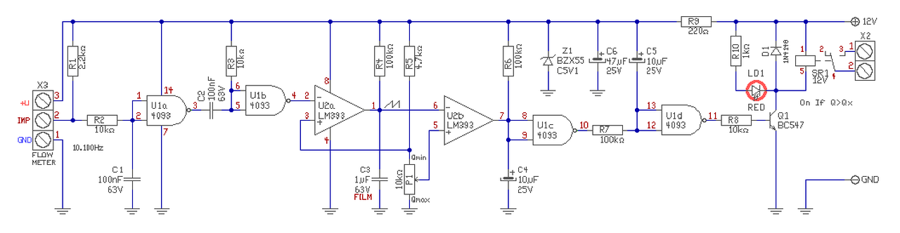

(#) proli007 válasza Melphi hozzászólására (») Máj 16, 2015 /
Amúgy én "ujjgyakorlatként" a következő eredményre jutottam:
(#) Melphi válasza proli007 hozzászólására (») Máj 17, 2015 /
Köszönöm, ez jobban tetszik mint amit én terveztem.
