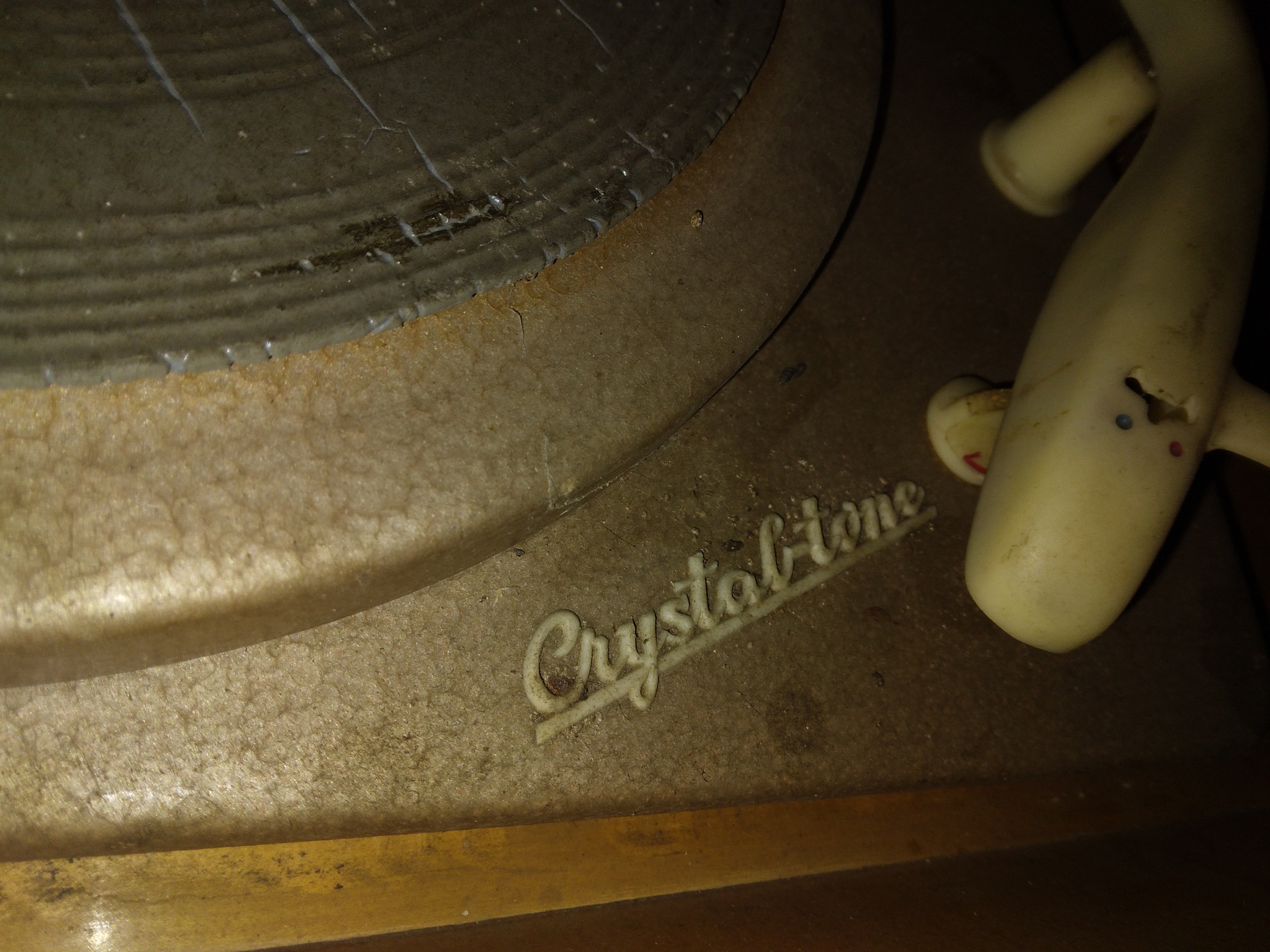

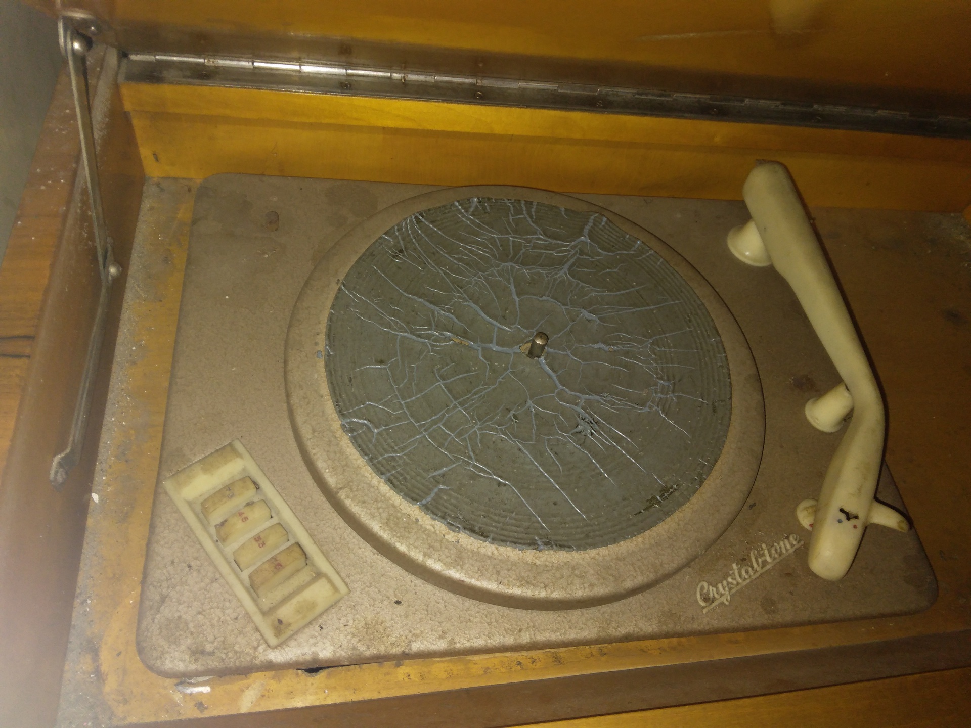

(#) stuffunder hozzászólása Jan 12, 2022 /
Crystal-tone LJ40 (1961 elvileg) kapcsolási rajzot keresek
Szevasztok!
Próbáltam különféle kulcsszavakra keresni, hátha korábban már volt hasonló kérés, de nem hozott eredményt.
A fent említett, s a képeken látható lemezjátszó kapcsolási rajzát keresném javíttatáshoz / restauráláshoz. Eredetileg egy rádióba volt beépítve, de egyelőre külön dobozba kerülne, s ha a rádió is újra üzemképes, akkor vissza
Minden tanácsot, javaslatot előre köszönök!
(#) mnyugger válasza stuffunder hozzászólására (») Jan 12, 2022 /
Marhára bonyolult elektronikája van annak a lemezjátszónak.
Van egy rövidre zárt forgórészű 220V-os motor. Ez egy kapcsoló segítségével csatlakozik a hálózatra.
Tehát a kapcsolás:
Villásdugó,
kábel,
kapcsoló,
kábel,
motor.
(#) Sebi válasza stuffunder hozzászólására (») Jan 12, 2022 / 1
Milyen rajzot szeretnél?
Egy darab motor van benne, ami - ha megkapja a hálózati feszültséget forog.
A kapcsolóját a kar jobbra mozdításával lehet BE állásba vinni, a lemez kifutó barázdája
pedig KI kapcsolja.
A sebességváltó a motor lépcsős tengelyén mozgatja a gumi közlőkereket (ez szokott elporladni) - ami a lemeztányér belső peremét hajtja.
A hangszedő (PU) mono kristály, de lehet beletenni sztereo rendszerűt is.
A hozzászólás módosítva: Jan 12, 2022
(#) stuffunder válasza mnyugger hozzászólására (») Jan 17, 2022 /
Köszönöm
(#) stuffunder válasza Sebi hozzászólására (») Jan 17, 2022 /
Köszönöm
Sietve akartam letudni, ezért sem vezettem fel hosszan
Az információ nem nekem lenne, én nem foglalkozom elektronikával.
A kapcsolási rajz vagy, ha fogalmilag az közelebb esik, bekötés nem nekem volna, egy lengyel gyereknek segítenék vele, aki szert tett egy román gyártmányú Darclee rádióra, amibe ez a szép magyar lemezjátszó került, amúgy biztosan gyárilag, mert kaptam tőle olyan képet, ahol volt gyári címke román nyelven.
Na most se a rádió, se a lemezjátszó nem működik, mindkettő átesett már valami mókoláson.
A rádióból elektroncsövek is hiányoznak, szakadás stb.
A lemezjátszót kiszerelte, de azon is volt már ügyködés, mert a feszültségváltó (110/220) bekötése hiányos, szakadt átforrasztott.
Illetve a bekapcsolás módja (lemezjátszójé) is kétféle, ha jól értettem. Egyfelől az általad is leírt, hagyományos kar mozgatással, másrészt a kar alatt van egy kapcsoló, amiről úgy gondolja, szintén a ki-be kapcsoló akkor ha a lemezjátszó a rádiótól különszerelve működne. De én a képen úgy lttam ez csak valami tolókar, semmilyen kábelezés bele nem vezet, de nem tudom. Ezeket értettem a köztes nyelven, távolról
A motor kábeleinek burkolása 4 színű, egy kék, egy piros és két fehér.
Ezekről kaptam rossz minőségű képet ott pl a fehér sem egyértelmű, mert az egyik még fehér, ha jóindulatú vagyok, de a másik lehetne kékes, lilás, feketés is, ami megfakult.
Továbbá ha jól értettem a feszültségváltón a kábelezést beforrasztotta egy másik, későbbi típusú Crystal-ton lejátszó alapján, ami dobozba szerelésű, de lecsapta a biztosítékot.
Azt nem tudom egyébként mennyire expert a gyerek villamosságilag, de csinált már ügyes dolgokat.
Hát szóval ezek alapján lenne neki segítség bármilyen bekötési javaslat
Amit, ha van szintén köszönök

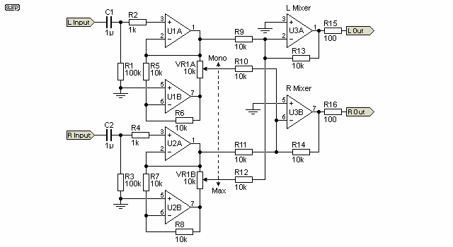

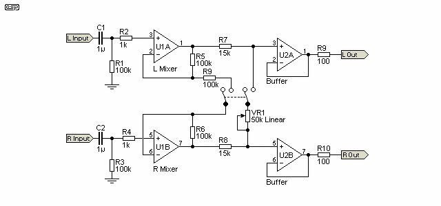

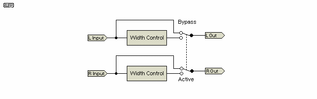

(#) abstrax válasza huhuu hozzászólására (») Jan 30, 2022 /
Én is foglalkozom ezzel, egy mastering konzolba tervezek ilyesmit betenni.
Az ausztrál Rod Elliot oldalán van ilyen pl. Ha beszélsz angolul, nagyon szépen leírja, elmagyarázza....
https://sound-au.com/project21.htm
Ide is mellékelek onnan pár rajzot.
De emlékeim szerint volt régi magyar könyvekben is hasonló...mindjárt megnézem.

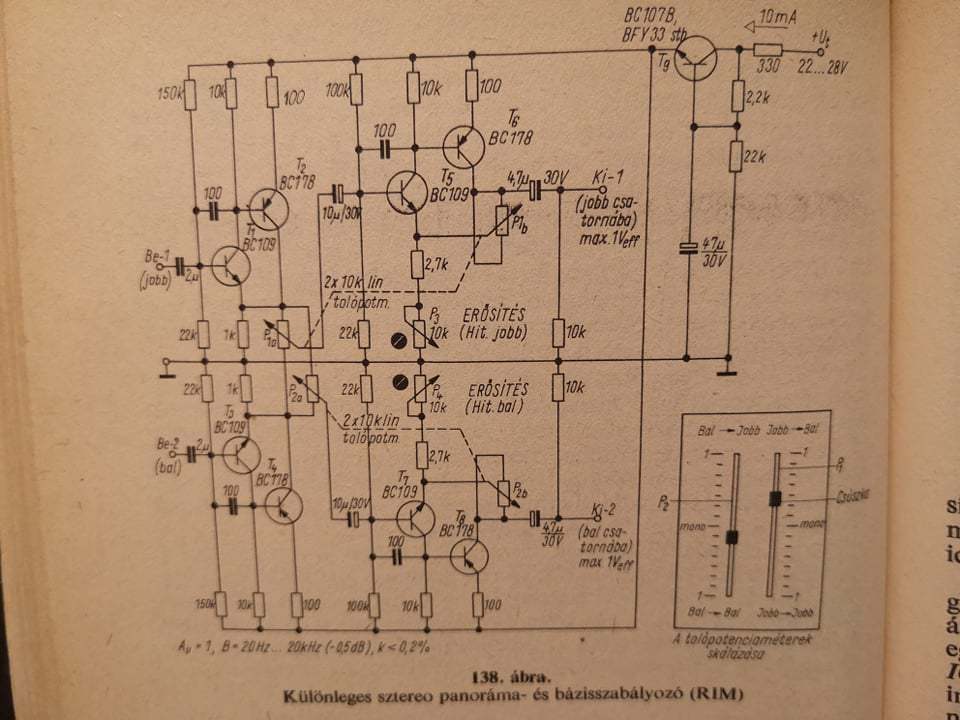

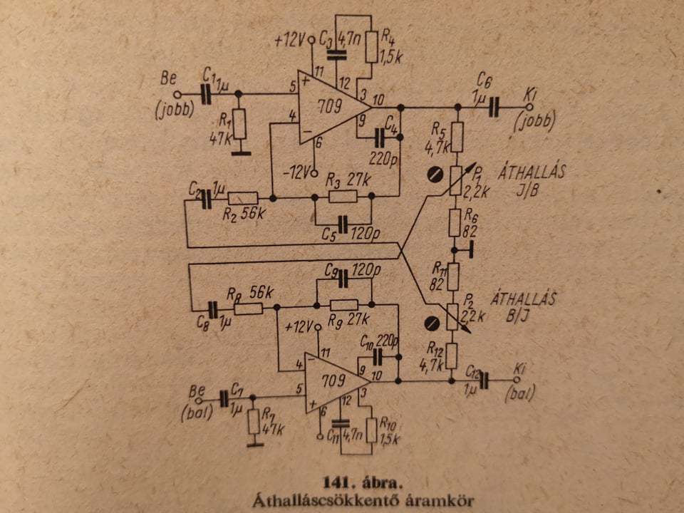

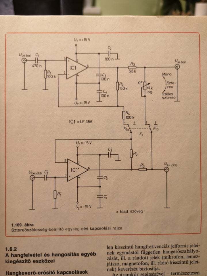

Hello! Na, találtam még ezt-azt....
Először is, Király-Ferenczi: Elektronikai Receptek II. c, könyvéből....
Sztereoszélesség-beállító áramkör. Kifotóztam az odavágó leírást is hozzá.
Ez egy elég széles körben utánépített kapcsolás volt azt hiszem, így lehet ez az, amit eredetileg kerestél...
Ezen kívül rémlett még máshonnan is hasonló kérdéskör, találtam még a régebbi Siposban (Hi-Fi Erősítők Építése, a sárga-fekete) is idevágó kapcsolásokat. Ha érdekes, küldöm hozzá a szöveges részt is.
Elnézést a gyatra minőségű fotókért, hirtelen ilyen lett, most nem tudtam szkennelni....
Természetesen - mint az ilyen és hasonló megosztásoknál illik - megadom még egyszer az okosságok forrását, remélem a szerző urak nem bánják, ha közkinccsé válik a tudásuk.
Tehát:
Rod Elliot - Elliot Sound Products (ESP), Ausztrália - https://sound-au.com/
Király Andor-Ferenczi Ödön: Elektronikai Receptek II. (Műszaki Könyvkiadó, Bp., 1988.)
Sipos Gyula: Hi-Fi Erősítők Építése (Műszaki Könyvkiadó, Bp., 1978.)
