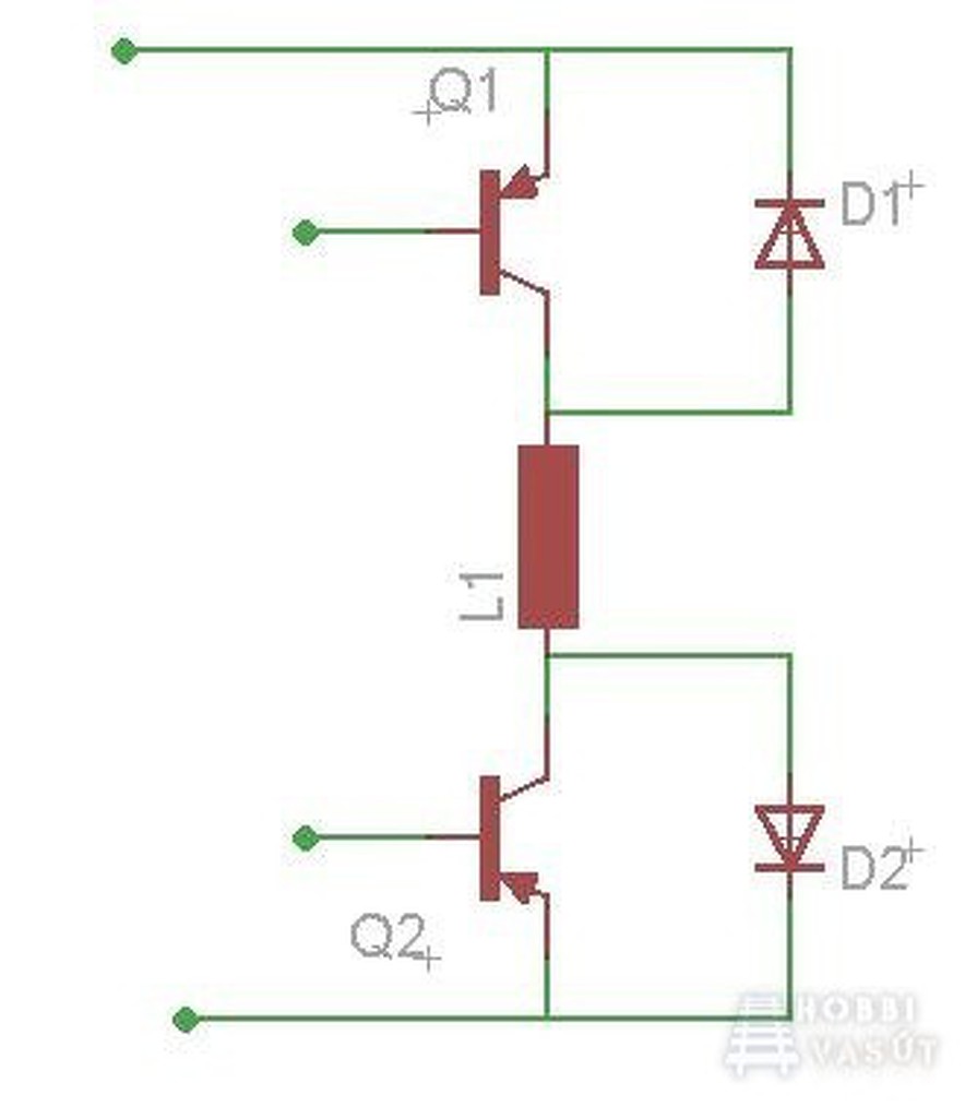

(#) Odissey_ hozzászólása Aug 7, 2015 /
Egy modellvasút oldalon találtam egy egész ígéretes kapcsolást, a lényege, hogy a Piko FZ-1-es táp tud váltakozó feszültséget is mégpedig 16V-t 50Hz-el és ezt használja, a pwm jel pedíg a a Q1 vagy a Q2 tranzisztor bázisára érkezik attól függ mi az irány.
Mi a véleményetek? Ha működne milyen tranzisztort illetve diódát válasszak?
(#) Massawa válasza Odissey_ hozzászólására (») Aug 7, 2015 /
Tul bonyolitod a dolgot. Bender kolléga hid kapcsolása jobb volt, meg talán a te AVR-s meghajtásod is. Nem tudom minek kevered ide az FZ-1 trafot.

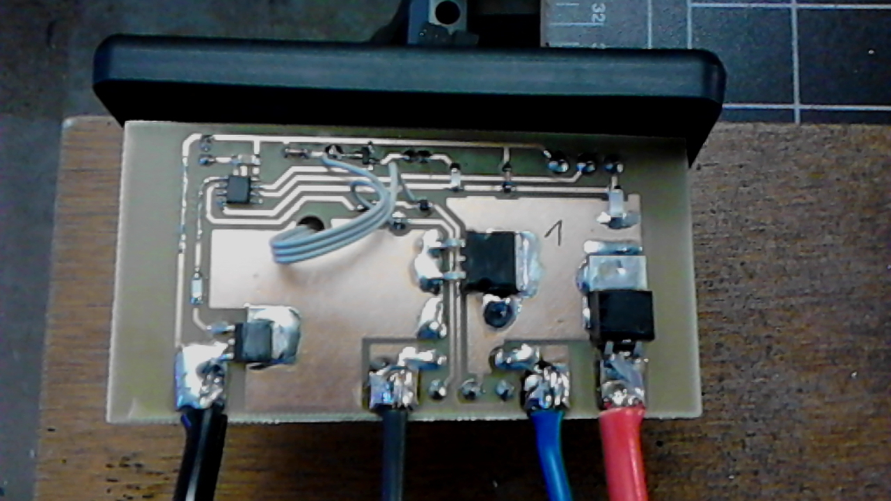

(#) puki hozzászólása Márc 22, 2016 /
Sziasztok! Segítséget szeretnék kérni, egy 12V-os DC motorvezérlés kapcsolási rajzát nem ismerem. Az alkatrészekről le van kaparva a felirat. Konkrétan méhészeti kaptár pörgető vezérlését kellene javítanom egy ismerősömnek. Ha, panel után ismerős lenne valakinek, kérem segítsen ki egy kapcsolási rajzzal.
(#) puki hozzászólása Márc 23, 2016 /
Rájöttem mi volt a hiba oka. Fet adta fel, kicserélve szépen működik tovább.
(#) proli007 válasza puki hozzászólására (») Márc 23, 2016 /
Hello! Akkor legalább kirajzolhattad volna, hátha lehet belőle okulni..
Sajnos rajzot nem készítettem. Csak mértem, meg utána olvastam a témában. A bekarikázott Fet lett cserélve IRFZ48N-re. Remélem valakinek hasznos lehet még.

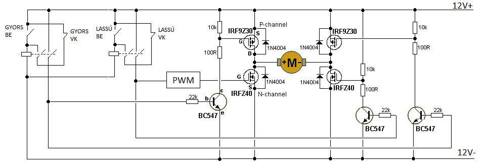

(#) gardian_e hozzászólása Aug 15, 2018 /
Adott egy feladat, melyben egy 12V-os DC motor (lineáris aktuátor) vezérlését kell megoldani.
Egyik irányba (gombnyomásra) a motor teljes fordulaton menjen, míg egy végálláskapcsoló meg nem állítja. A másik irányba (szintén gombnyomásra) csökkentett fordulaton térjen vissza, itt is végálláskapcsoló állítja meg a végén.
A fentieknek megfelelően összeraktam egy rajzot.
Az indítást-leállítást legegyszerűbben öntartásos relékkel tudtam elképzelni. A fordulatszám csökkentést 555 PWM végzi, a forgásirány váltást egy FET-es H híd.
Teljesítményelektronikával nem foglalkoztam, így a FET-es rész neten talált kapcsolásokon alapszik.
Kérdésem az lenne, hogy szerintetek az alábbi rajz működhet-e, esetleg min kellene változtatni.
Előre is köszönöm!
(#) ferci válasza gardian_e hozzászólására (») Aug 15, 2018 /
Azt megnézted már, hogy gyorsban pl. a 2 p-fet is egyszerre nyílik? Nézd meg ....
Bal és jobb oldali BC-vel...
A lógó bázisú BC feletti -n-fet pedig kinyit és totál zárlat lesz.
Az 1N4004 helyett a motorhoz passzolót válassz, hacsak nem párszáz mA-es és inkább gyorsat.
