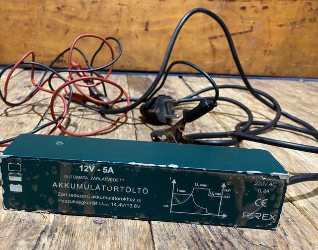

(#) lacik2 hozzászólása Dec 28, 2023 /
A Ha valakinek meglenne a mellékelt képen lévő FOREX 12V-5A akkumulátortöltő rajza,nagyon megköszönném ha megosztaná velem.

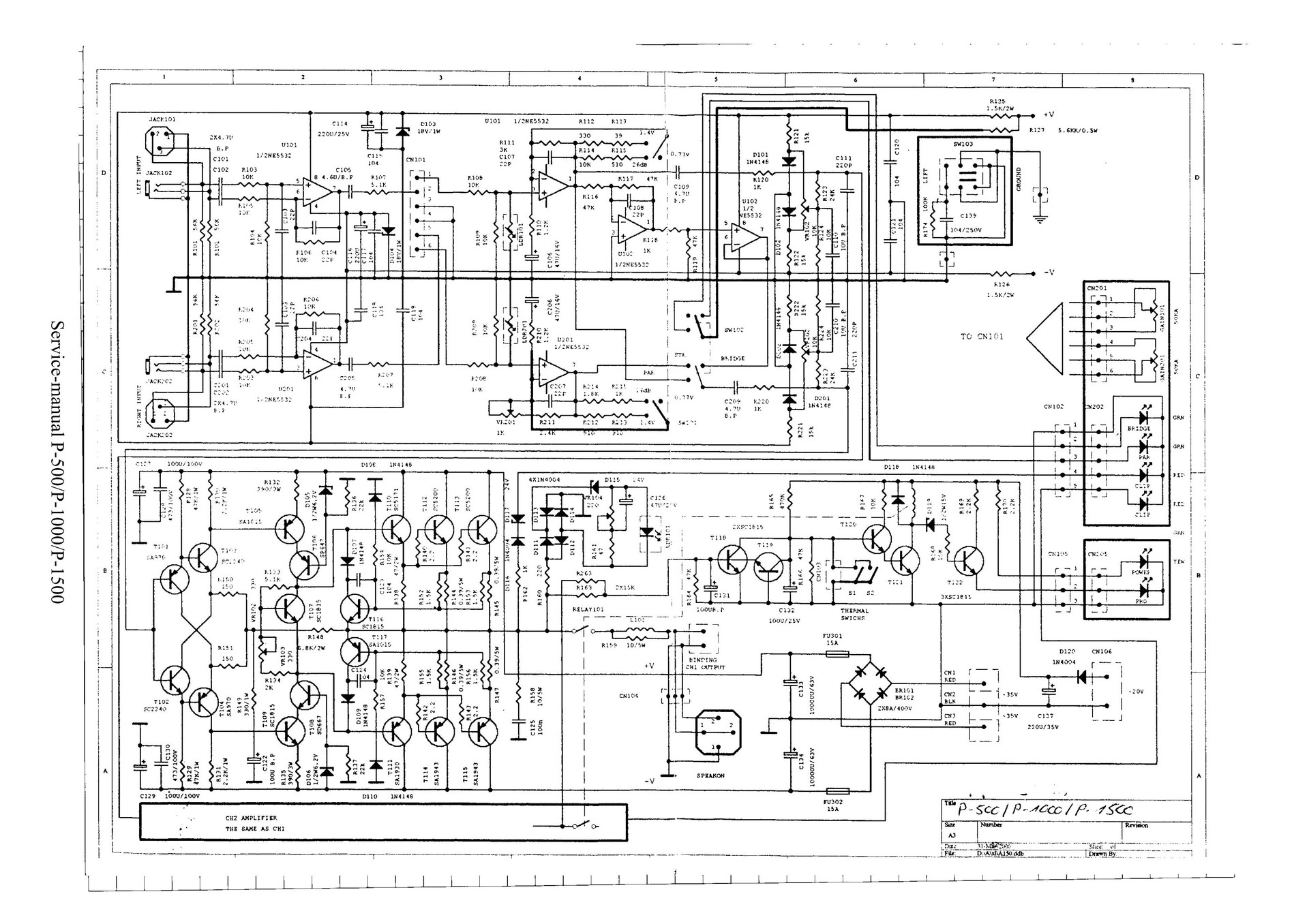

Tisztelt Hobbyelektronika csoporttagok!
Hoztak egy Omnitronic p-1000 végfokot, összerakásra. Sajnos előttem valaki teljesen szétszedte. Nagyjából sikerült összerakni, viszont élesztés előtt szeretném végigmérni, ehhez kesesnék egy jó kapcsolási rajzot. Ez már dupla toroid trafós változat. Interneten kutakodtam, de amit ott találtam nem igazán egyezik ezzel. Ha valakinél lenne egy rajz sokat segítene rajtam. Fáradozásokat előre is köszönöm mindenkinek!
(#) sany válasza Bill64 hozzászólására (») Jan 13, 2024 / 1
Ezen az oldalon van két darab kapcsolási rajz is. Hátha...
(#) Laci66 válasza Bill64 hozzászólására (») Jan 15, 2024 / 1
Szia !
Ez az?

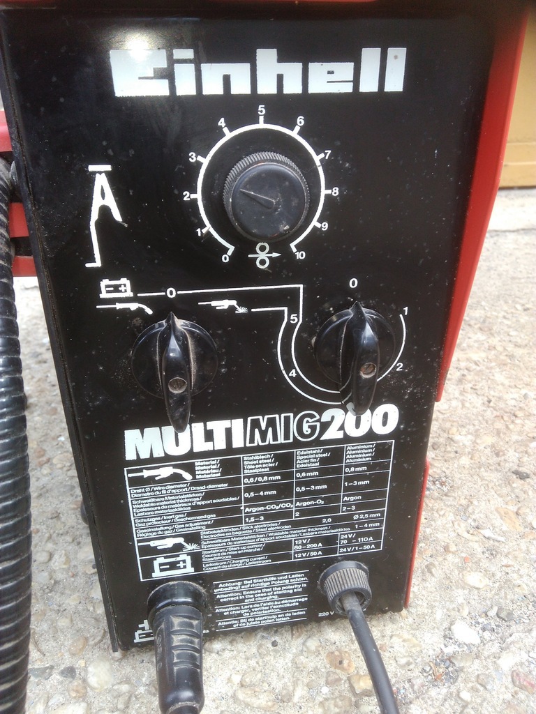

(#) Szeles Mester hozzászólása Jan 21, 2024 /
Sziasztok! A Multi Mig 200 co-hegesztő javításához, szükségünk lenne egy kapcsolási rajzra. Ez egy elég régi gép ezért egy képet is csatolok.Köszönöm előre a segítséget. Üdv. Szeles Zoltán.

(#) Bill64 válasza Laci66 hozzászólására (») Jan 23, 2024 /
Köszönöm, talán még ez van hozzá a legközelebb, de ez sem mnindenben valós.
(#) Bill64 válasza sany hozzászólására (») Jan 23, 2024 /
Köszönöm, ezeket én is megtaláltam.
Az a baj, hogy még az ic-ket is kiszedték. A végfokokat már sikerült feléleszteni, hogy nem veri a biztiket, de atöbbi része még kérdéses.

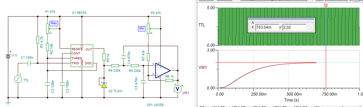

(#) szikorapéter hozzászólása Jan 25, 2024 /
Szeretnék készíteni egy áramkört de mivel ilyet még nem csináltam kicsit tanácstalan vagyok.
Amit az áramkörnek tudnia kéne:
A bemeneten van egy már formázott 5V TTL szintű jelünk amit 10 és 160Hz között változik.
Ebből a jelből arányosan kellene egy feszültséget előállítanom 100mV és 2V között.
Esetleg valakinek van valami egyszerű javaslata ilyen típusú áramkörre?
Az internet most nem volt barátom próbáltam keresgélni mint frekvencia vezérelt feszültség forrás de semmit nem találtam....
(#) Gafly válasza szikorapéter hozzászólására (») Jan 25, 2024 /
555 (vagy hasonló) monostabil multivibrátor, és aluláteresztő utána...
Az impulzus szélességet kockás papíron egyszerűen ki lehet matekozni.
Egy buktája lehet, a kimenő jel vagy hullámos, vagy lassú. A kettő együtt nem megy...
(#) szikorapéter válasza Gafly hozzászólására (») Jan 25, 2024 /
A sebesség lehet problémásabb inkább, ez egy tesztáramkör lesz fontos volna a "gyors" reakcióidő mondjuk 50-100ms csúszás belefér de attól több már lehet hibát generál.
(#) pipi válasza szikorapéter hozzászólására (») Jan 25, 2024 /
Számoltál? 10Hz az 100msec periódusidő, 50-100ms alatt meg se tudod mérni, nemhogy reagálni....
Pár ms monostabil meg is felelne, csakhát matematikai korlátai vannak a dolognak: 10 Hz az önmagában 100 ms, abból nehéz úgy átlagolni, hogy 50 ms legyen a válaszidő...
Pipi illetve Gafly:
Nem a válaszadási idő itt a fontos, leginkább az hogy le legyen "laggos" az információ.
Ha folyamatosan változik az nem gond, sőt tökéletes.
Ellenben ha nem változik hanem ugrál "lépcsőzetesen" az nem lineáris "adatfolyam" , így hibás lesz a visszaadott kép.
(mod.: 5-10ms -et akartam írni ,elnézést!)
(#) proli007 válasza szikorapéter hozzászólására (») Jan 25, 2024 / 2
Hello! Ha a frekiből egy monostabillal impulzust csinálunk és azt integráljuk, akkor az átlagérték a frekivel arányos lesz. Mivel a 160Hz periódus ideje 6,25ms és ebből 5mS-os impulzusokat készítünk, akkor az 80% kitöltésű jelet kapunk. Mivel az impulzus feszültség nagyságát is 2,5V-ra határoljuk. annak 80%-a 2V lesz. Mivel a freki átfogása 1:16 10Hz-en 125mV lesz, ebből le kell vonni 25mV-ot, hogy 100mV-ot kapjunk. A két végérték persze nem független egymástól, tehát cseppet ide-oda kell állítgatni.
