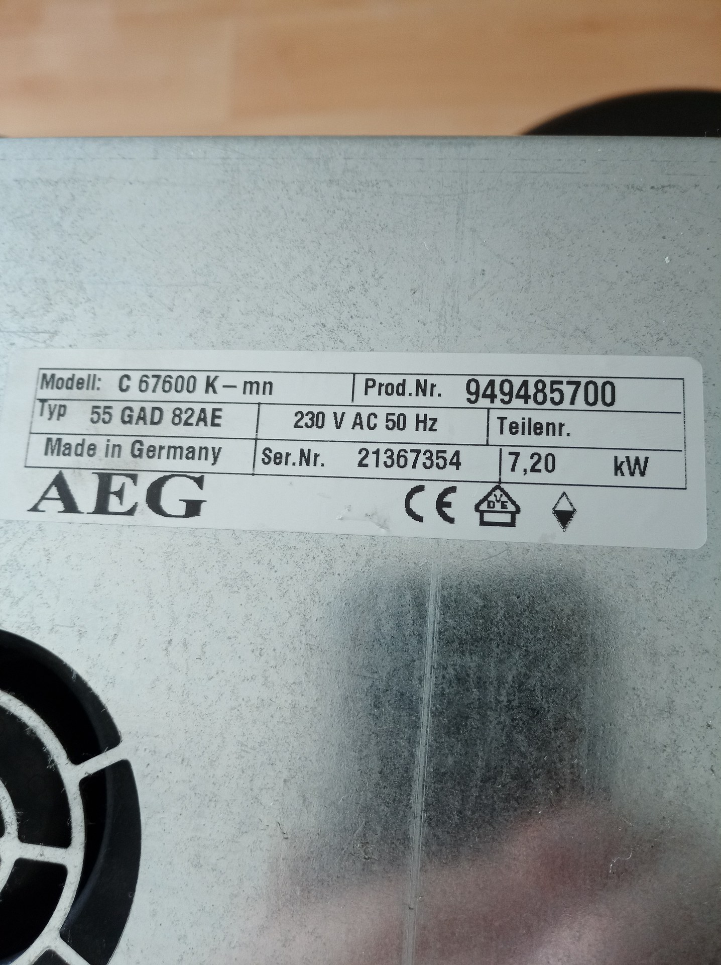

Jó estét mindenkinek.
AEG főzőlaphoz keresek Kapcsolási rajzot, vagy Service Manual-t, hátha megvan valakinek, vagy tud forrást azt megköszönném.
A modell: AEG C 67600 K-mn
A Neten nem találtam, vagy rosszul kerestem.
Köszönöm a figyelmet.

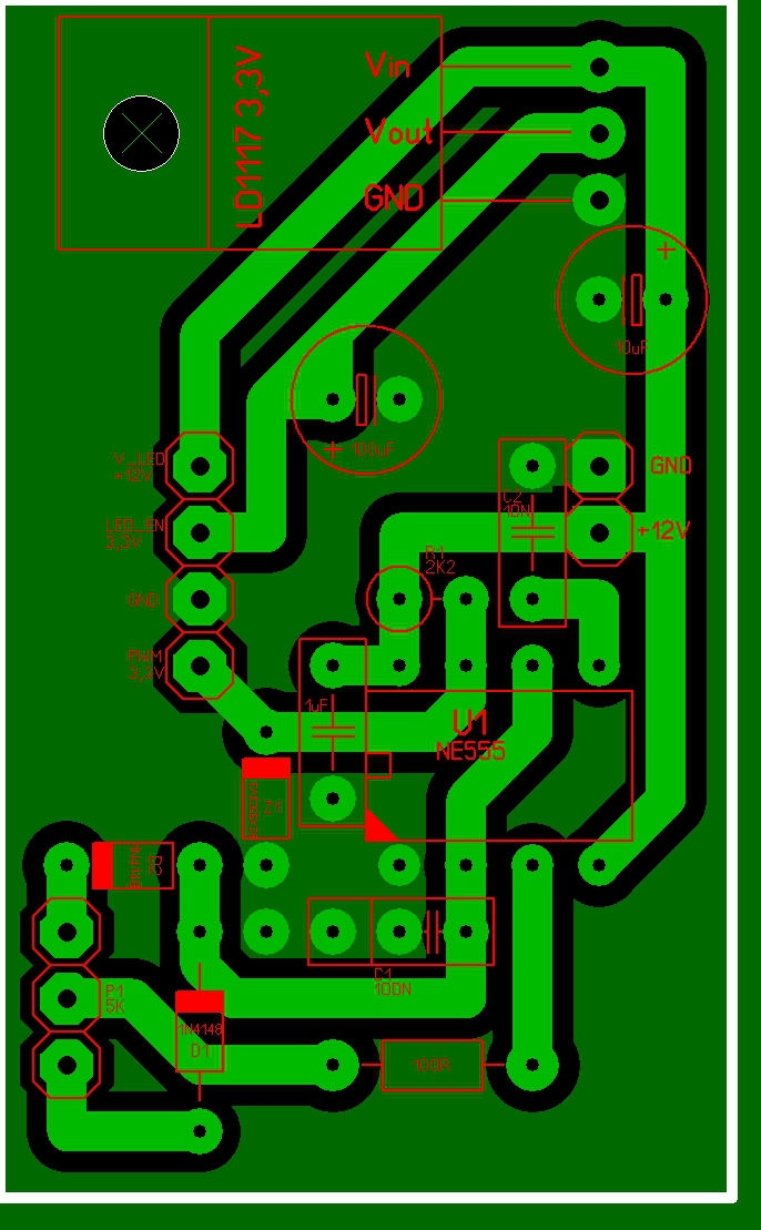

(#) igor4122 hozzászólása Feb 19, 2024 /
Üdv mindenkinek.

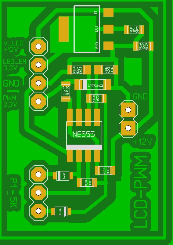

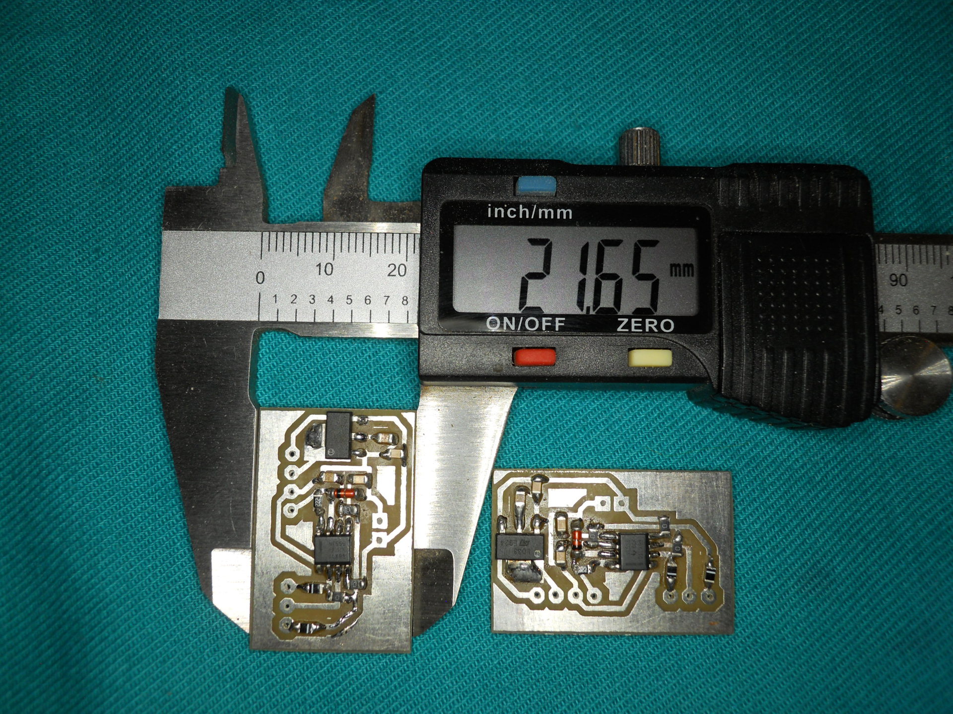

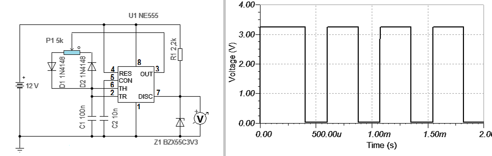

Elég régen volt már hogy Proli007-től kaptam egy kapcsolási rajzot (első kép), amivel egy törött LCD kijelző led driverének a PWM bemenetét lehet állítani, fényerő szabályzás végett.
Egy ideje használtam már a kapcsolást, leginkább alacsony fényerő fokozaton, és azt tapasztaltam hogy egy idő után bekrepált a szerkezet, de sajnos nem tudom miért.
A hiba úgy kezdődött hogy az LCD panel egy hosszabb, 5-15 perces járatás közben magától lekapcsolt, majd a potmétert feltekerve a maximum fényerőre újra üzemkész állapotba került, utána pár napig nem történt semmi, majd megint megtörtént és az idő teltével egyre sűrűsödtek a kikapcsolások, míg már nem lehetett bekapcsolni a kijelzőt.
Egyébként a kijelző fényerejét amikor levettem alacsony fokozatra mindig visított a led driver, nem tudom ennek van-e jelentősége.
A hiba nem a led driverben van, a LED_EN 3,3 Voltját előállító feszültség stabilizátor IC is működik, szerintem az smd kivitelű NE555 IC szállt el.
Igazából egy olyan kapcsolási rajzra lenne szűkségem ami mentes az effajta meghibásodástól.
Köszönöm, és szép estét mindenkinek.
(#) proli007 válasza igor4122 hozzászólására (») Feb 20, 2024 / 1
Hello! Az olyan áramkörök, amik egy kondi töltésével-kisütésével állítanak elő PWM jelet, az a gond, hogy a kondit nem lehet végtelen gyorsan sem feltölteni, sem kisütni. Mert ahhoz végtelen nagy áramra lenne szükség. Igy ha minimumra vagy maximumra van tekerve a poti, akkor esetleg az 555 kimeneti fokozata túlterhelődik, az Ic elmelegszik..
A kimentet maximum 200mA-rel lehetne terhelni. Ha a poti csúszkájával sorba kötsz egy 100 oh-os ellenállást, akkor legfeljebb 100..120mA áramok jöhetnek létre. Az talán nem terheli túl az 555 kimenetét, de ennek következtében a PWM kitöltés csak maximum 2%-ra tudja megközelíteni a 0 és 100%-ot.
Egyébként az időzítő C1 100nF kondinak, az 1-2 láb között lenne a helye, nem ilyen megkerülő utakon. Mert ez a kisütő áram a 1-es láb, 3-as láb, kondi útvonalon történik. Mint ahogy a feltöltése is a 8-as láb-3-as láb-kondi-1-es láb útvonalon történik. Tehát tápfesz szűrést kellett volna létrehozni, közvetlen az 1-8 láb mellett. És kb 1µF-al, mert egy 100nF-ot töltögetünk.
Előfordulhat, hogy a hosszú kerülőutak gerjedést okoznak. Tehát a legtöbb esetben nemelég, hogy a vezetősávok eljutnak oda ahova mennek. Az útvonal sem közömbös.
(#) igor4122 válasza proli007 hozzászólására (») Feb 20, 2024 /
Köszönöm a gyors választ.
Amint lesz egy kis időm áttervezem a kapcsolást, hogy a C1 kondi az 1-es és 2-es láb közé kerüljön, a potméter középső lábához pedig egy 100 Ohm-os ellenállást is beiktatok, plusz a tápfeszültség szűrésére egy 1µF kondenzátort (ez utóbbi lehet SMD kivitelű?).
Egyébként amikor megterveztem a panelt nem tudtam hogy az útvonal is számít, csak így adta ki az agyam a formatervet hogy a lehető legkisebb panelra elférjen.
Jó lesz az SMD 1uF. Abból tölti az Ic a 100nF-ot. Igazából minden áramkörnek szüksége van tápszűrésre. Anno a TTL logikai Ic-k mellett egy rehedli 100nF-os volt. Igaz, az legfőképpen azért volt, mert az átkapcsolás pillanatában mind két tranyó nyitva volt a végfokba és így nem a tápot rántotta meg, hanem a 100nF-ot. Mert a tárolók érzékenyek voltak a táp rángatására. De a mikrokontrollerek közvetlen közelébe is kell a 100nF.

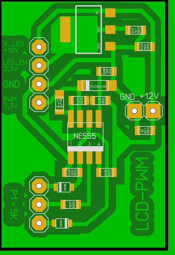

Köszönöm, akkor SMD lesz benne.
Időközben szakítottam egy kis időt az áttervezésre, gyorsabban ment mint amire számítottam, már csak ellenőrizni kell hogy mindent jól csináltam-e.
Sajnálom hogy leálltak a nyákgyártók, az SMD panelek tervezése jobban tetszik mint a furatfémezett, sajnos egyiket sem tudom használhatóan kimaratni, Kínából pedig nem tudok rendelni.
Az 1µF-al, nem a 12V betápot kell szúrni, hanem az 555 tápját, az 1-8 láb között. De a zénert is az 1µF mellé teheted, ott a kimenet és a GND is. A GND hálózatnál mindig célszerű törekedni, a legrövidebb útra és a legvastagabb vezetősávra.

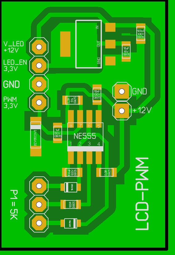

(#) igor4122 válasza proli007 hozzászólására (») Feb 21, 2024 /
Üdv ismét.
Újra átrajzoltam a paneltervet a legutóbbi javaslatok alapján, egyedül talán a GND sáv hosszú még egy kicsit, de szerintem most már jónak kell lennie.
(#) proli007 válasza igor4122 hozzászólására (») Feb 21, 2024 /
Hello! Na, így már jól néz ki a dolog. Remélhetőleg jól is fog működni.
Köszönöm a segítséget, én is remélem.
(#) igor4122 válasza proli007 hozzászólására (») Feb 22, 2024 /
Üdv ismét.
Gondoltam ha már lúd legyen kövér és összedobtam a furat szerelt változatot is, hátha kell valakinek.
Ezt a tervet az SMD változathoz hasonlóra készítettem, így remélem hogy ez is jó lesz.

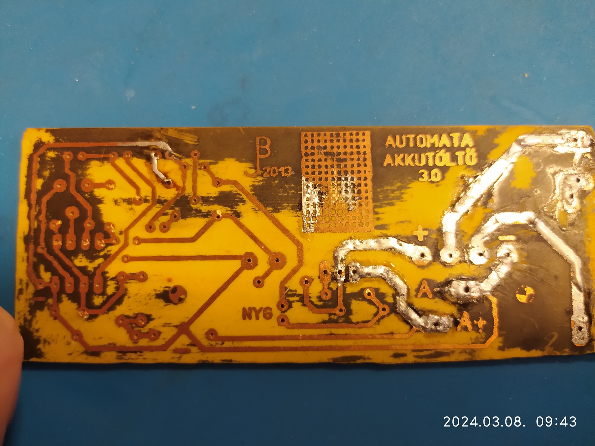

Keresem az alábbi akkutöltő kapcsolási rajzát, hátha valaki felismeri. Már nem emlékszem hol találtam, de meg szeretném építeni, csak a kapcsolási rajzom elkallódott.
Köszönöm a segítséget!
(#) reloop válasza oatis hozzászólására (») Márc 8, 2024 /
Üdv! Vesd össze ezzel!
(#) oatis válasza reloop hozzászólására (») Márc 8, 2024 /
Szerintem ez lesz az! Szerinted 24V-os kapcsolóüzemű tápot felhasználhatok hozzá, vagy inkább keressek 17V-os hagyományos transzformátort?
