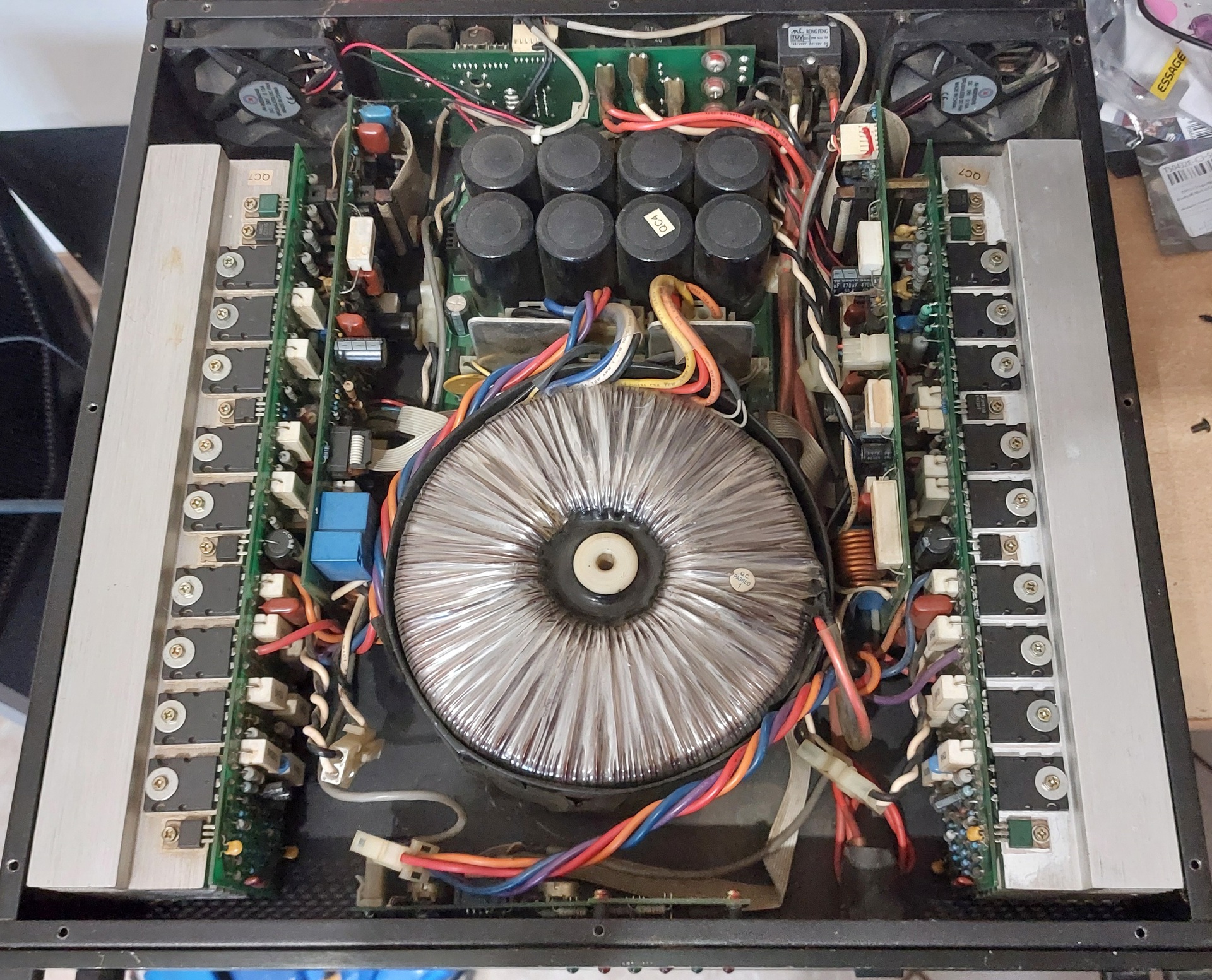

Professional Power Amplifier 2SA1943 / 2SC5200
Hozzám került egy PA végfok hibásan.
Pontos típust nem találok rajta, csak annyi, hogy Professional Power Amplifier.
Előröl így néz ki csak nincs rajta az "MX4000" felirat.
Elvileg H osztályú illetve 2SA1943/2SC5200 páros van benne.
A kérdésem / kérésem az lenne, hogy tudnátok javasolni ismertebb végfokot ami hasonló felépítés lehet? A kapcsolási rajz miatt kérdezném.

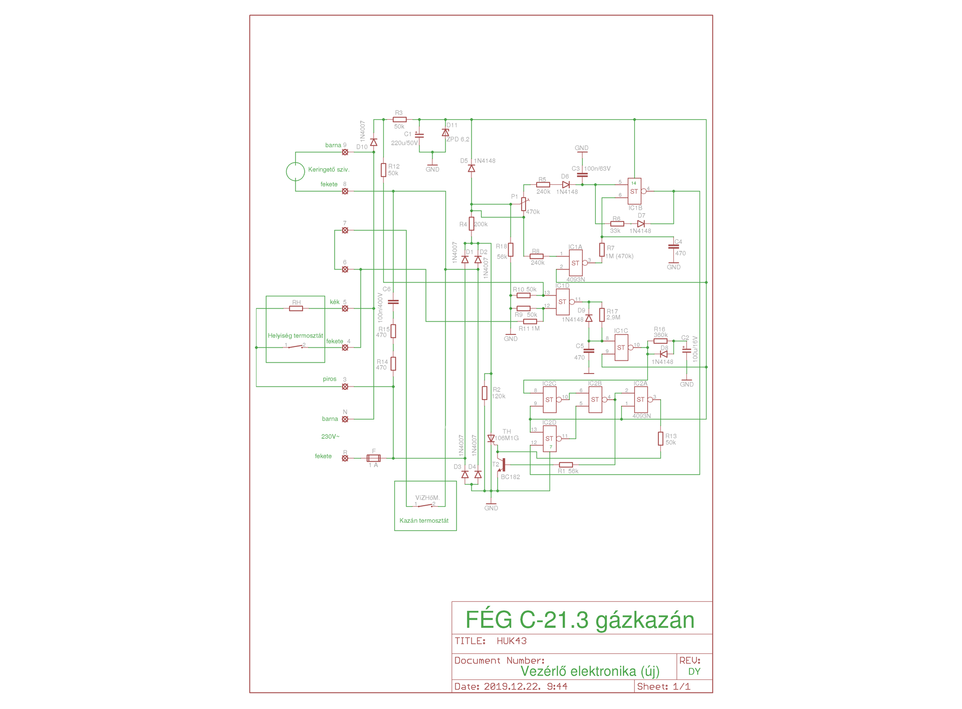

(#) lóri hozzászólása Dec 8, 2024 /
Huk-43
Keresnék olvasható kapcsolási rajzot, a fég kazán vezérlőpanelhoz, az utókeringetőshöz.
Láttam itt a képek között, de hátha van szebb.
Esetleg, aki megcsinálta, jó lenne a panelméret és a csavarok pozíciója.
Vagy adhatnátok kölcsön egyet, hibásat is és akkor lemásolnám.
Hobbiból megcsinálnám.
(#) Gobe54 válasza lóri hozzászólására (») Dec 9, 2024 /
Nekem megvan a kapcs. rajz, Eagle 7.1.0 sch formátumban.
(#) lóri válasza Gobe54 hozzászólására (») Dec 9, 2024 /
Köszönöm. Esetleg pdf-et tudnál belőle csinálni?
Vagy képmetszővel, jó képet?
A nyák méretet, furattávokat megtudod adni?
(#) Gobe54 válasza lóri hozzászólására (») Dec 10, 2024 /
Jpg vagy png képre tudom exportálni, de kérek néhány nap türelmet mert épp kekeckedik velem az Eagle . Nyák és furat méreteket nem tudok. Édesanyámnál javítottam ilyet sok éve, akkor kerestem meg a rajzot. Ha jól tévedek a Hobbi elektronika újságban volt.
(#) Gobe54 válasza Gobe54 hozzászólására (») Dec 10, 2024 / 2
Upsz! A munkahelyi gépemen megtaláltam. Csatolom.

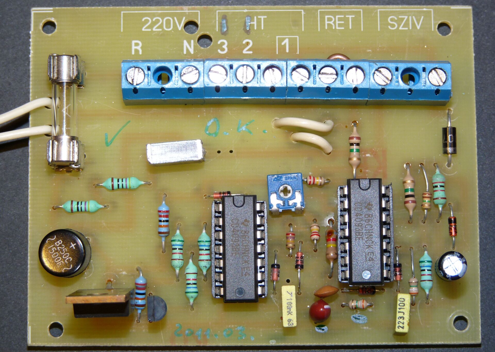

(#) vision61 válasza lóri hozzászólására (») Dec 10, 2024 / 1
Szia,
Van ilyen panelem, délután lefényképezem mindkét oldalát, illetve megmérem a furattávolságokat.

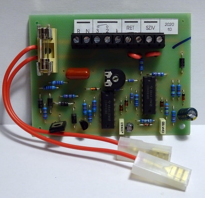

(#) vision61 válasza lóri hozzászólására (») Dec 10, 2024 / 2
Nem jól emlékeztem, pont ugyanez a kivitel nincs, csak egy hasonlót találtam (szerintem csak a graetz benne az eltérés, és a TIC106M), illetve van ugyanez SMD kivitelben is, a többi már mind PIC12C508-as változat. (Amik nekem vannak raktáron.)
Panel mérete: 84 x 64 mm, furattávolság: 75 x 56 mm.

(#) proli007 válasza lóri hozzászólására (») Dec 10, 2024 / 1
Hello! Szemre van egy hiba a rajzon. Az Ic2 8-as lába, nem a dióda katódjára megy hanem az anódjára. (Azaz a 100µF pozitív pontjára, mert ez lesz a szivattyú utánkeringtetési ideje.))
(#) lóri válasza proli007 hozzászólására (») Dec 15, 2024 /
Csak most láttam a hozzászólásodat.
És az 50k, az kritikus? Mert 49k9 és 51k -t lehet inkább kapni.
A 2.9 Mega, az lehet 2.7M?
Van egy 1M és zárójelben 470k. Melyik legyen?
(#) proli007 válasza lóri hozzászólására (») Dec 15, 2024 /
Meg kellene nézni a képet, mert azon nem ezek az értékek vannak.
Nem annyira számítanak az értékek, de én pld. 56k-kat látok. kondinál is 100nF-ot és 220nF-ot.
A "470"-et nem is lehet értelmezni, mert így kopaszon, maximum pF lehetne. Maximum a vélhetően 100µF-os tantál melletti lehetne 470p.
A hozzászólás módosítva: Dec 15, 2024
A 470-et, én is pF-nek gondoltam, de akkor az 220nF.
Azt írta a kolléga, hogy a hobbielektronikából vette a rajzot.
Gondoltam, onnan másolta, de lehet hogy hibázott.
Az R14,15-nek elég a 0.6W, vagy legyen 1W?
Az R17 2.9M helyett, lehet akkor 2.7M?
(#) proli007 válasza lóri hozzászólására (») Dec 15, 2024 / 1
Az újságokban is számtalan hiba van, hiába van lektorálva, szorgosan lemásolják a hibát, aztán át nem nézik.
A képen én 0.6W-osakat látok, de én 1W-osakat tennék oda, hogy az impulzusok ne tegyék tönkre.
Az R17 értékének nincs nagy jelentősége, az időzítő tag pedig az R16*C2. De az sem kritikus, most hogy az után-keringtetés 32 vagy 36 másodperc?
Rendben, köszönöm.
1W-osat vettem.
A 32-36 mindegy.
A pdf-ben látszik, hogy milyen lett.
A kazántermosztátot, rátettem a 6-os - 7-es pontra, mert az úgyis csak egy átkötés volt.
A pdf-et javítottam, a kondik értéke miatt.
