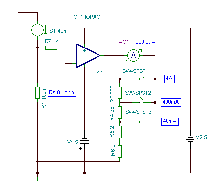

Helló ! Köszönöm szépen a segítségedet. Elmondom mihez kellene. Most építek egy labortápot és az árammérést analóg műszerrel szeretném meg oldani. Ami jelenleg 1 mA-es. Ha már labortáp, áram mérésben három mérés határt szeretnék, 40 mA , 400 mA , 4 Ampert. A sönt 0.1 ohmos és 40 mA -es méréshatárban az 1 mA-es műszer érzéketlen. Ezért gondoltam egy uA mérőre. Ha esetleg van más ötleted szívesen veszem.

Nem igazán gondolkodtam még ezen a dolgon. Minden esetre, ha 0,1ohm ellenállást használsz, akkor 40mA esetén, azon csak 4mV feszültség esik. Ha az áramkört legalább 1% pontosságon szeretnéd tartani, akkor 40uV-nál kisebb offset feszültségű erősítőre van szükség. Tehát itt "egyszerű lelki világú" OPA, nem igen felel meg. Minimálisan OP077 vagy a chopper-es ICL7650 a megfelelő választás. Kezdetnek kapcsolásra valami ilyesmit próbálnák ki. Itt a kapcsoló átmeneti ellenállása nem befolyásolja a mérést, ezért "elektronikus méréshatárváltás" esetén kapcsoló helyett Fet-eket (BS177) vagy esetleg nagy bétájú NPN tranyókat is alkalmazhatunk.

Helló ! Nagyon köszönöm , már közben építettem LF 356 -al egy uA mérőt de valóban gondok vannak a pontossággal de meg próbálom az általad javasolt 7650-el van belőle szerencsére. A kapcsolókat kis relékkel oldottam meg.

Helló ! Ma meg építettem az általad küldött kapcsolást ICL7650-el, annyi különbséggel ,hogy az IC kimenete és a műszer közé tettem egy 4,7 kohmos trimmert. Ezt ha rövidre zárom akkor mintha ott sem lenne. A müszer helyére egy univot tettem / nem mertem rákötni az igazit/ de három voltos méréshatárban nem mutatott semmit. majd egy másik analóggal próbáltam. Amit nem értettem, hogy 150 mV- 500 mV- 1,5 V -os méréshatárban ugyan azt mutatta a műszer. Amit szintén nem értettem ,hogy a müszer nem reagált a soros 4,7 kohmos potira sem. A söntön átfolyó áramot változtatva a műszer kitérése is változik de nem lineálisan. Hát eddig jutottam, holnap bele vetem magamat. A BS170 -et illetően igazad van de volt 3 db pici kis relém és rájuk esett a választás. A táp már jól áll csak a fenti egységgel szívok egy már hete. Ha érdekel fél órán belül teszek fel képeket a "Ki mit épített" topikba. Kíváncsi lennék a véleményedre.

Amit tapasztaltál, az teljesen természetes. Az IC tulajdonképpen egy "feszültség-áram" konverziót hajt végre. Mert a kimeneti "shunt" ellenálláson állítja be ugyan azt a feszültséget, mint ami a bemenetre jön. Ez a feszültség, pedig a körben folyó árammal (azaz a műszerárammal) lesz arányos. Tehát a műszer belső ellenállása "akár mekkora" lehet, azt az IC kiegyenlíti. Mert addig tekeri a kimenő feszültségét, míg a kimeneti shunt ellenálláson meg nincs a bejövő feszültség. Tehát pont az a lényeg, hogy a műszer belsőellenállása (vagy a műszer + sorba kapcsolt poti ellenállása) nem befolyásolja a kőrben folyó áramot. Ezért nem változik az áram, ha csavargatod a potit.
Az UNIVO-nál is ez a helyzet. Mert feszültség méréskor soros ellenállások kerülnek be. De a műszer, mindig ugyan arra az áram értékre tér ki végkitérésre. Az áram meg nem változik a fentiek miatt. Szóval ugyan az, mintha a soros potit tekergetnéd, ha méréshatárt váltasz. Hiszen a műszer végkitérési árama nem változik, csak a "belsőellenállása". (Nézd meg a műszer hátlapján, hogy bármely feszültség méréshatáron, mérésekor a mérőáram azonos értéket mutat. Vagy ha ez nincs feltüntetve, akkor a V/kohm érték biztosan rajta van,abból is kiszámolható az áram.)
A gond csak akkor keletkezik, ha a soros ellenállás akkora, hogy a tápfeszültség (pontosabban az IC maximális kimenőfeszültsége) már nem elegendő ahhoz, hogy a szükséges áramot áthajtsa a műszeren, a soros ellenállásértéke miatt. Ilyenkor már valóban linearitási problémák is létrejönnek a túlvezérlés miatt. Tehát az UNIVO-t nem feszültségmérésben, hanem árammérésben kell használni ott a belsőellenállása kisebb. (most a műszer bemeneti feszültsége lesz állandó, és az áramértékek változnak)

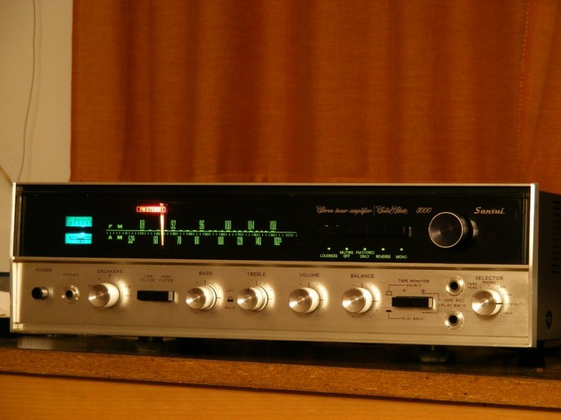

Nagy szükségem volna a SANSUI 5000, vagy 5000A típusú receiver kapcsolási rajzára.
A benne lévő F-1040 végfok-panelen lesz valami gond. A jobb oldal meghajtó-és végtranzisztorai bekapcsolás után nagyon felmelegszenek (nyilván elmászott munkapont - ilyenkor a szűrés se elég, halk brumm is megjelenik), majd 4-5 perc múlva minden a "helyére kerül" és lassan visszahűlnek üzemi hőfokra. Úgy nézem, hogy a komplementer pártól a végtranszisztorokig DC-csatolás van.
Sajnos az 5000X kapcsolási rajza nem jó, abban már F-6013 panel van.
Kérem, aki tud, segítsen. Előre is köszönöm!

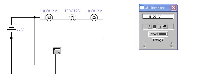

Egy nagyon egyszerű problémában elkéne a segítség.
Van egy 60v-os méréshatárú feszültségmérőm, 36v egyenáramom és 3db 12v-os sorbakapcsolt izzóm.
A kérdés az, hogy hova helyezzem el a mérőt, ha 36v-ot szeretnék rajta látni?

(#) Frankye válasza fari14 hozzászólására (») Jún 16, 2009 / 1
Feszültséget párhuzamosan, áramot sorosan kapcsolt mérőeszközzel mérünk, tehát - gondolom - erre vonatkozott a kérdésed. (Lásd: melléklet kép.)
